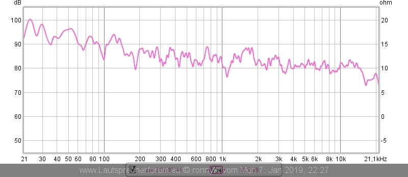

Habe vor ein paar Tagen erst meine 5.1 Wohnzimmer Beschallung vermessen und optimiert.
Ich kann dir dazu devinitiv das miniDSP empfehlen !
Ich habe einen Beyma 15k200 damit abgestimmt in einem ca. 70L Gehäuse. Hochpass bei 13Hz und Tiefpass schon bei 35Hz, weil die Standlautsprecher linear ab 31Hz loslegen.
Zwischen 15 und 20Hz hörst fast nix, dafür vibriert fast alles. Als Verstärker dient ein China-Modul mit etwa 200W an 8 Ohm, reicht völlig !
Ein guter PA-Tieftöner kann sich daher auch sehr gut eignen.
Hier mal die finale Messung am Hörplatz:
