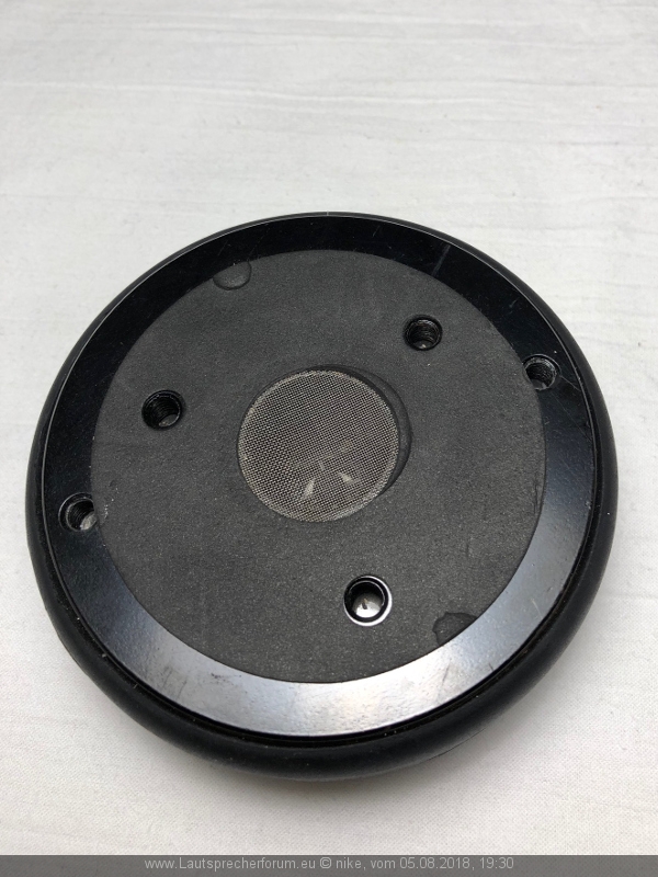

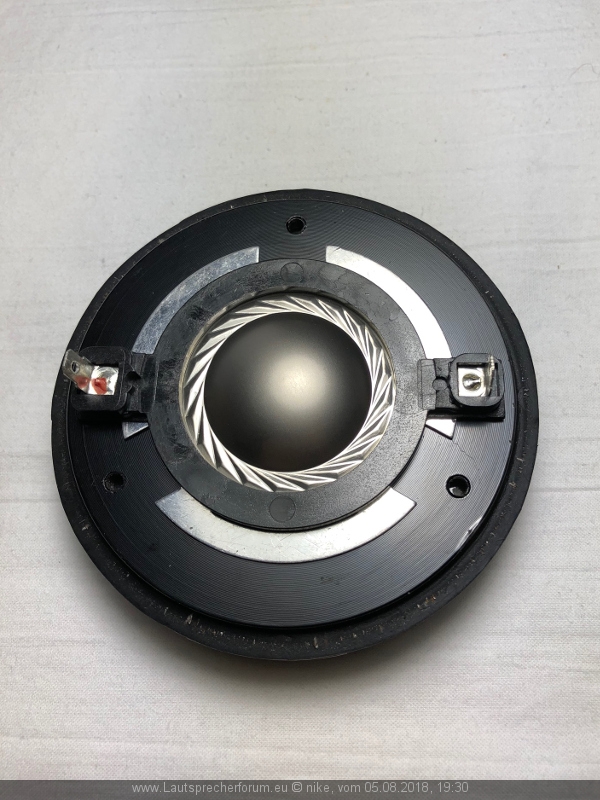

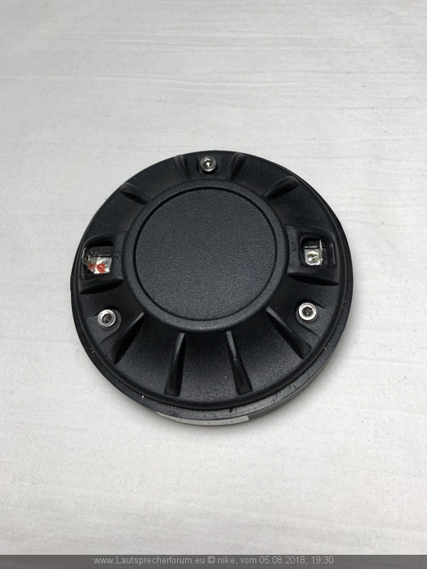

Hallo Forum,
ich habe gerade ein defektes MP-122 Topteil von Hitec Audio rein bekommen. Der Defekt am HF-Treiber lässt sich auf eine durchgebrannte Spule eingrenzen, somit muss ein Ersatzteil her.
Leider konnte ich noch nicht herausfinden, welche Bestückung hier verbaut worden ist.
Auf dem Treiber ist nur "MP-122 HF Hitec Audio" vermerkt, Google etc. habe ich schon gecheckt, ohne großen Erfolg.
Kann mir jemand von euch weiterhelfen und sagen, welche Komponenten verbaut worden sind?
Fotos vom HF-Treiber sind angehängt.
Vielen Dank ;)

Das sieht mal sehr nach Eminence aus wenn ich mich nicht täusche

Aber keiner der von Emi selbst so verkauft wird, das sind ja eher wenige. Sieht auch irgendwie den Fane CD (gerade 150) ähnlich (Emi OEM afaik), also tippe ich auch hier auf nen Eminence OEM.

Musik Produktiv werde ich morgen kontaktieren, sobald dort wieder jemand zu erreichen ist ;) Hatte gehofft es handelt sich vielleicht um einen "Standart"-Treiber.
Sollte es ein OEM sein wird es mit den Ersatzteilen ohnehin etwas schwieriger.
