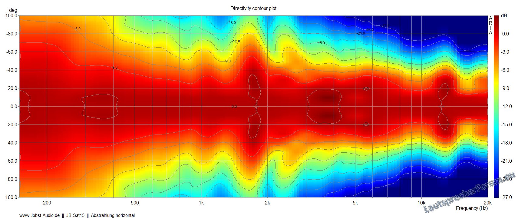

Messungen:
Einzelwege inkl. Impedanz (Rmin 6,3 Ohm@125Hz) / Messung inkl. Bassbereich auf Achse (1W/1m) / Ausschwingverhalten:
Abstrahlung horizontal (~80°) / Verzerrungen bei 106dB bis 20Hz (relevant: Bassbereich) / Verzerrungen bei 115dB:

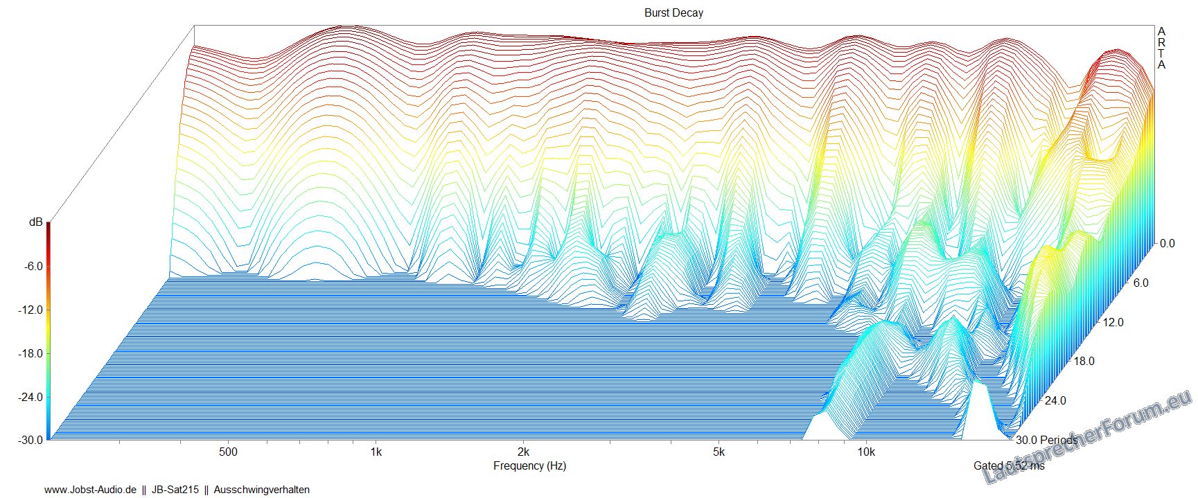

Messungen:
Einzelwege inkl. Impedanz / Messung inkl. Bassbereich auf Achse (1W/1m) / Ausschwingverhalten / Abstrahlung horizontal (~80°):
Verzerrungen bei 100dB & 108dB bis 20Hz / Verzerrungen bei 118dB (jeweils <200Hz nicht sehr Aussagkräftig):

Klang & Fazit:
Sehr ähnlich zur JB-Sat15, allerdings eine ganze Ecke fetter und lauter mit massiv vielen Reserven im Bassbereich.
Wie man sieht, verzerrt der Hochtöner bei 118dB doch schon sehr merklich viel.
Was ich persönlich für geplanten Einsatzzweck aber absolut nicht tragisch finde, da im größeren Partykeller und Co kaum mehr als 100dB gefahren werden,
im Extremfall vielleicht 110dB.
Sollen die Ohren hier doppelt so laut betäubt werden, der muss mit den höheren Verzerrungen im Hochton einfach leben für das Geld ;-)
