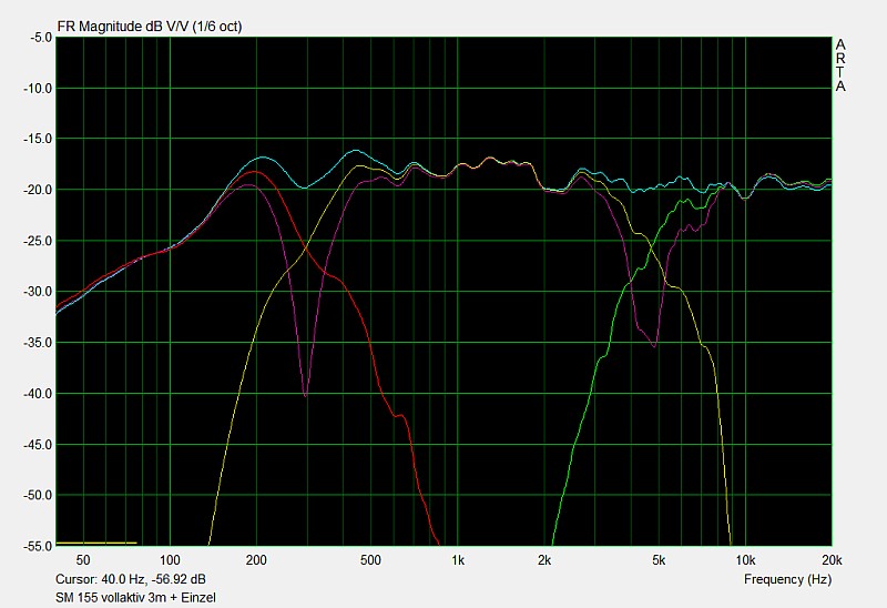

Gut dokumentierte Arbeit, Daumen hoch dafür!
Ein paar Anregungen hätte ich trotzdem:
Die gewählte Trennfrequenz bei ca. 4800Hz ist für ein sauberes Abstrahlverhalten deutlich zu hoch, die Wellenlänge dort beträgt nur noch 7,2cm. Ich weiß aber nicht, ob die Hochtöner eine tiefere Trennfrequenz dann überleben würden...
-> Messungen unter Winkel wären dann der nächste Schritt.
LG, Ralle
Die angedachte Anordnung als Linienstrahler funktioniert logischerweise nur bis in den Tiefmitteltonbereich, die Chassisabstände sind viel zu groß. Das Ergebnis ist dann ein buntes Chaos aus Kammfiltern mit starken Einbrüchen im Frequenzgang unter allen horizontalen und vertikalen Winkeln. Wieviel Sinn das Stapeln von Wohnzimmerkisten macht, wurde ja schon oft an anderer Stelle angezweifelt.Andy78 hat geschrieben: Bin sehr gespannt auf Euer Linienstrahler-Setup; so recht vorstellen kann ich mir das grad nicht. Dennoch - wie schon oben: "...am Ende..."
LG, Ralle
