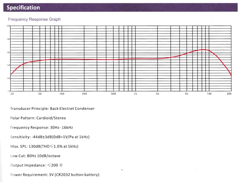

Datenblatt:

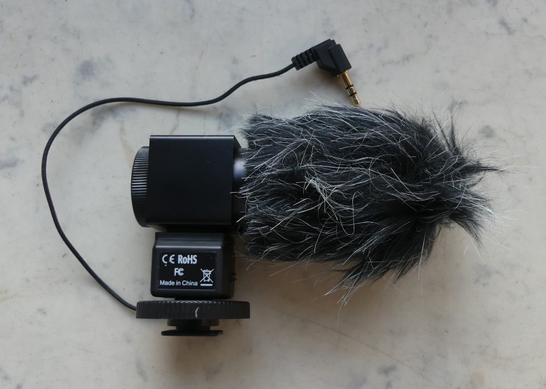

Das Mikro ist ein Stereo-Richtmikrofon mit inkludiertem Pre-Amp. Der Anschluss ist 3,5mm Klinke. Die Features sind -10 und +20db Output-Optionen, und ein optionaler Low-Cut. Im Lieferumfang ist die benötigte CR2032 Batterie und der auf den Bildern bereits montierte Windschutzpuschel enthalten.

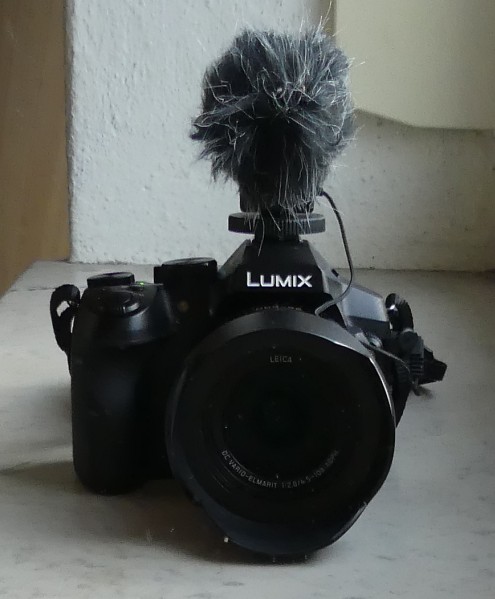

Praxis: passt ohne Probleme auf den Montierschuh der Kamera. Hält nach dem festschrauben bombenfest. Da es keine On-LED hat, muss man etwas aufpassen, dass man das Mikro stets nach Benutzung abschaltet, was mit der Zeit die Batterie leerfressen würde. Ansonsten wenig zu sagen.
Sound: gut! Einen Kritikpunkt hab ich gefunden - die Isolierung/Dämpfung der Halterung ist nicht optimal - Körperschall vom Handling der Cam überträgt sich auf's Mikro. Aber wenn es rein um die Aufnahmequalität geht, wurden jegliche Erwartungen erfüllt.

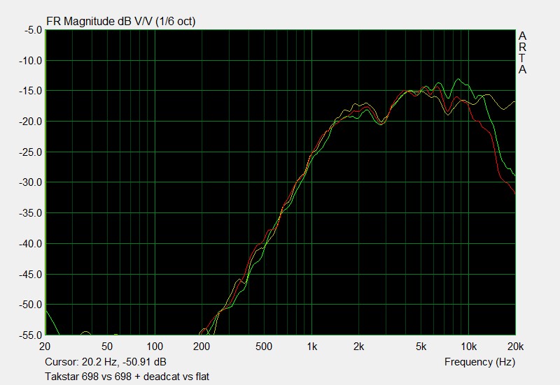

Beim Bass hatte ich von Anfang an keinen Zweifel. Den nimmt das Teil ohne irgendwelche Schwächen auf. Selbst tiefste Basslines im Bereich 30-40hz sind nicht unterbetont. In den Höhen ist, wie schon vom Datenblatt zu erahnen, der Frequenzgang nicht glatt. Der schön konstant verlaufenden Linie im Datenblatt hab ich dann nicht 100% geglaubt, und somit mit meinem kalibriertem ECM-40 anhand einer Lautsprechermessung verglichen.
Gelb ECM-40, grün Takstar ohne Windschutz, rot Takstar mit Windschutz:
Ohne Windschutz also ziemlich dem Datenblatt entsprechend, mit Windschutz quasi flat bis 10 kHz.
Ich hab mich jetzt dafür entschieden den Windschutz immer draufzulassen. Der Abfall nach 10 kHz hat mich bisher nicht gestört - kann man aber bei Bedarf in zB Adobe Premiere mit dem EQ Effekt entsprechend anpassen.
