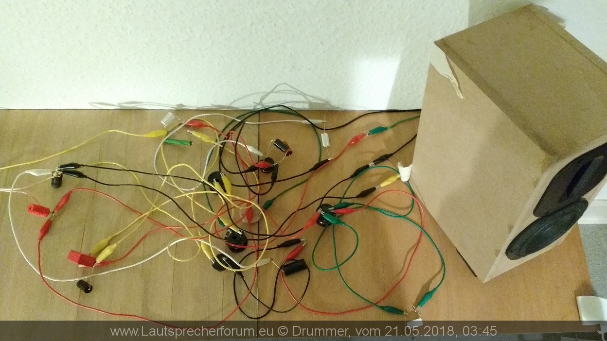

Ich hab hier nämlich eine Weiche als Plan liegen die ich leicht anders bauen möchte:
1.
Eine 1,8er I-Kern Spule müsste ich 4 mal kaufen, geht nicht auch die günstigere Ferrobar Rollenkern?
Unterschied R ist 0,16Ohm zu 0,26Ohm.
Preislich 25 zu 9 Euro (also 100 zu 36)
2. Müsste ich diese 0,1Ohm Unterschied beim Hochtöner wieder anpassen oder ist das nur theoretisch/Messtechnisch vom Vorteil?
