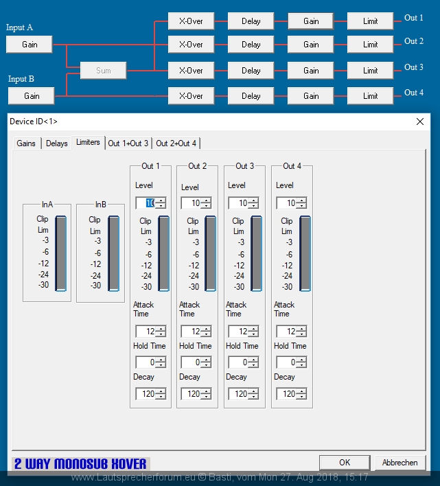

So...ich nochmal. Hab die Einstellungen (Trennfrequenz, Flankensteilheit etc) hinkommen. Jetzt sitz ich vor den Limiter und hab irgendwie ne Denkblockade. Vielleicht liegt es aber auch an meinem fachlichen Unvermögen *lach*
Kann mir hier irgend jemand die passenden Einstellungen für die Limiter (incl. Attack) ausrechnen und mitteilen? Meine PA besteht jetzt aus:

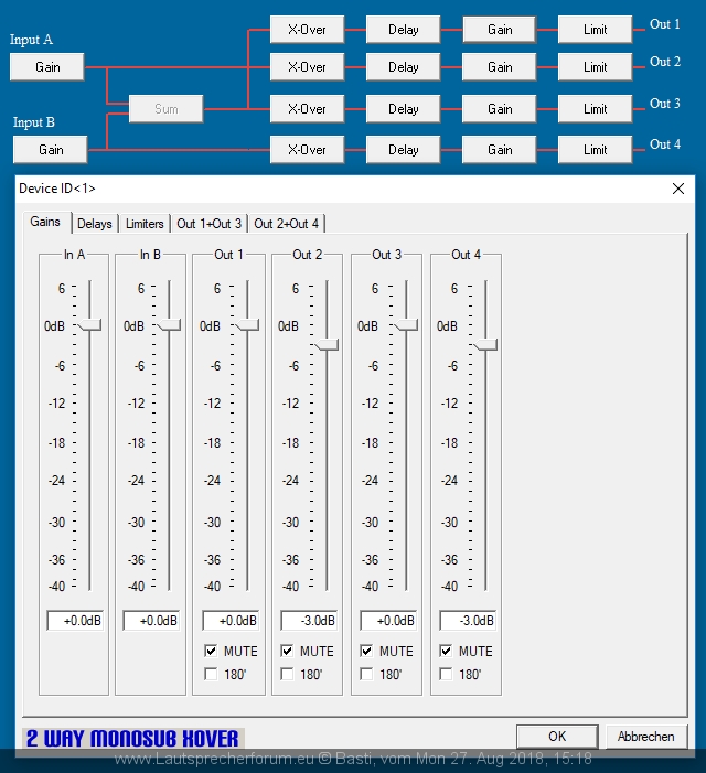

Vielen Dank für den Link. Hab den Rechner mal bemüht...aber wo trag ich die ausgerechneten Daten denn ein?
Trennfrequenzen etc raff ich ja noch...aber wo sind die Werte -5,34 dBfs und -7,84 dBfs einzutragen? Im Reiter "Limiters" oder im Reiter "Gain"?
Ausprobieren bis es clippt ist bei der hier herschenden Bebauungslage etwas schwierig ;-)

Ist Einzustellen beim Limiter.
Geht auch sonst ohne Lautsprecher, clipping zeigt sie trotzdem an und kannst grob einstellen. Als Sicherheit noch nen ticken früher limitieren und fertig.
Beim nächsten Einsatz kannst zur Not nachjustieren.
