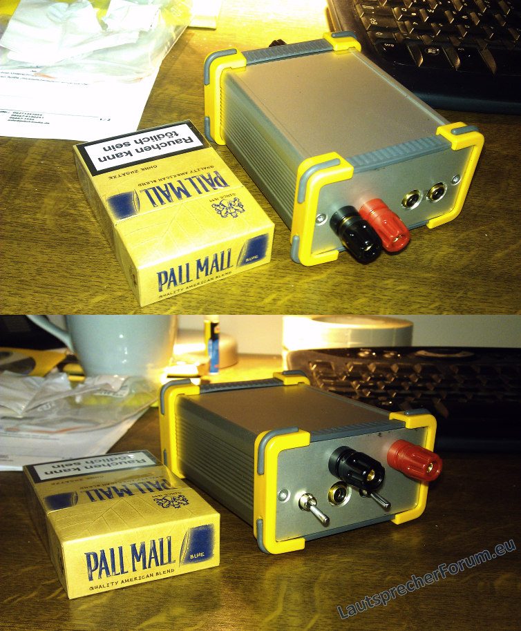

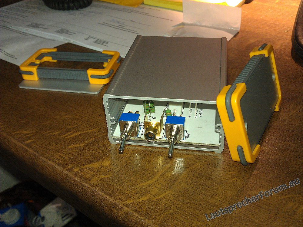

Nee nee, soll schon sowas wie die Fischer sein, wo ich die Platinen direkt, schraubenlos reinschieben kann,
und auch genau 100er Innenlänge hat. Wie gesagt, ich brauch nur mehr Höhe.
Sou, erster Proto der ArtaBox: RCA Buchsen müssen noch etwas weiter an den Platinenrand,
Löcher müssen genauer werden,
Polklemmen hinten müssen noch etwas weiter auseinander.
Kennt wer Cinchbuchsen für Printmontage, die etwas weiter heraus-stehen? Oder gar einen Montagering für die Frontplatte haben?
Ansonsten ist das Ding echt mal mega robust
