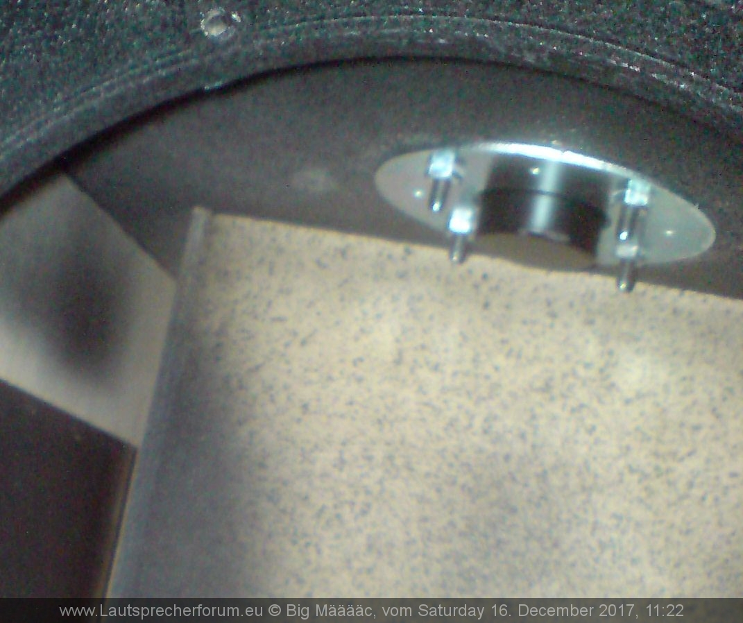

geh zum Metall und Schraubenhändler und schau nach Unterlegscheiben
so um 100/40 oder ähnlich ( Fachhändler )
passend Löcher gebohrt,
und dann halt mit Mutter befestigt,
was durch die BR öffnung möglich sein sollte.
bis jetzt hab ich es auch aus einfachem 15mm Material nicht geschafft nen M20 ohne Gegenplatte rauszubrechen.
__________
Seeburg benutz Gegenplatten, mit angesetzten Muttern,
steht aber kein Hersteller drauf, und ist verklebt.

Eine Gegenplatte aus Metall ist eine sehr gute Idee. Ich denke, so werde ich es auch machen :toptop:

Das Problem mit den Gegenplatten ist jetzt auch abschließend gelöst: Ein Kumpel wird die aus Metall mit einer Wasserstrahlschneidemaschine herstellen :top:

Ein Kumpel hat schöne Montageplatten mit der Wasserstrahlschneidemaschine hergestellt und anschließend Muttern aufgeschweißt :top: :top:

das Plattenmaterial ist ja fast dicker als die augeschweißten Muttern,
hätts da nicht nen Gewindeschneider getan ?!
abba echt massiv :toptop:

Kleinigkeit: wenn schon der Aufwand, dann würde ich die Gegenplatten grad größer machen, sodass sich das "mehr" abstützt. So ist ja "nur" die eingefräste dünnere Platte geklemmt.

Hätte man in der Tat noch ein bisschen größer machen können, so bis etwa 16cm Durchmesser wäre Platz im Kanal gewesen. Wobei das auch so wohl niemand rausreißen wird. Die Auflagefläche ist schon noch deutlich größer als bei den üblichen Einschlagmuttern :top:
