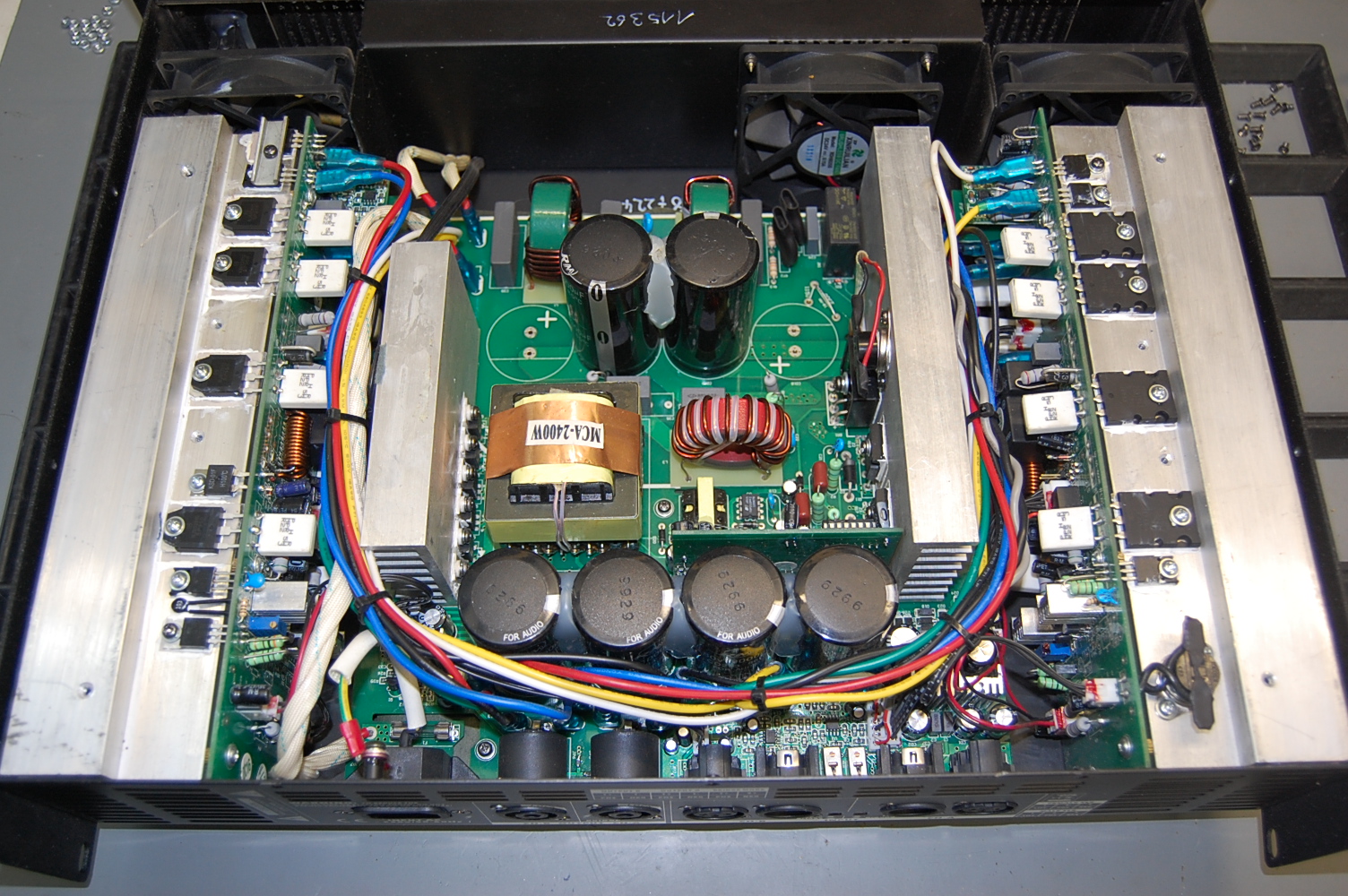

_Floh_:
TSA 2200
Ich hab mir als bisher einziger, soweit mir bekannt, die Mühe gemacht eine TSA 2200 zu messen.
An 6 Ohm Last stehen 74V Ausgangspannung bereit. Bei 3 Ohm Last sind es noch immer 68V.
Hierbei wurden beide Kanäle gleichermaßen belastet, das Messignal ist ein simpler Sinus.
Auch bei 3 Ohm Last pro Kanal liefert die TSA diese Leistung für mindestens 30min.
Länger habe ich nicht gemessen. Die Spannungen in Leistung umzurechnen überlasse ich euch ;)
Was sieht man hieran? Es ist ein Märchen, dass ein SMPS Amp keine Sinus Dauerliestung erbringen kann.
Wenn es ein billigst China Amp schafft, sollte es auch für alle anderen machbar sein.
Ebenso verstehe ich nicht woher der Argwohn gegenüber diesen Endstufen rührt.
MfG Flo
