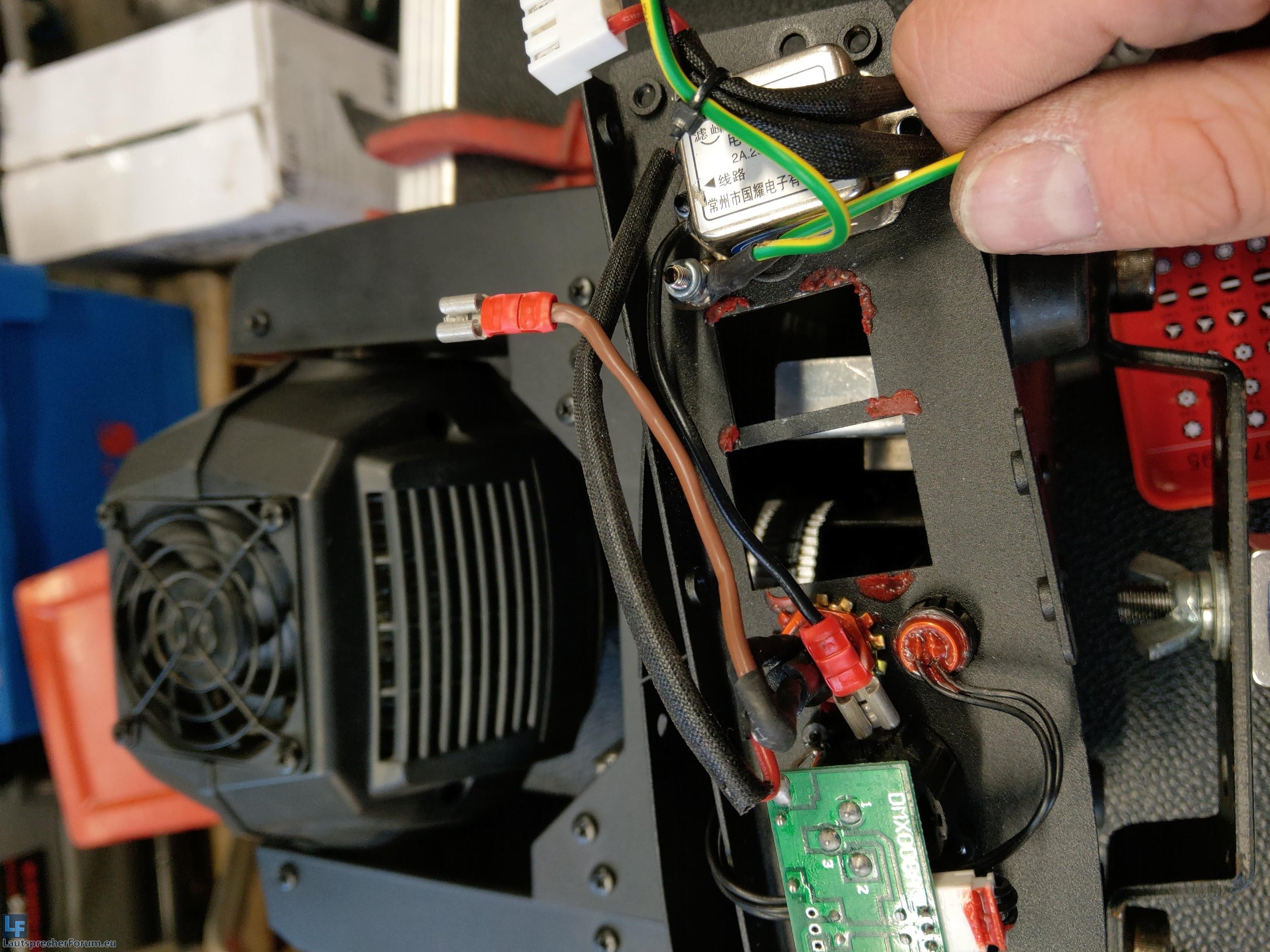

Kam am Wochenende dazu den zweiten Phantom umzubauen und habe paar Fotos dabei gemacht

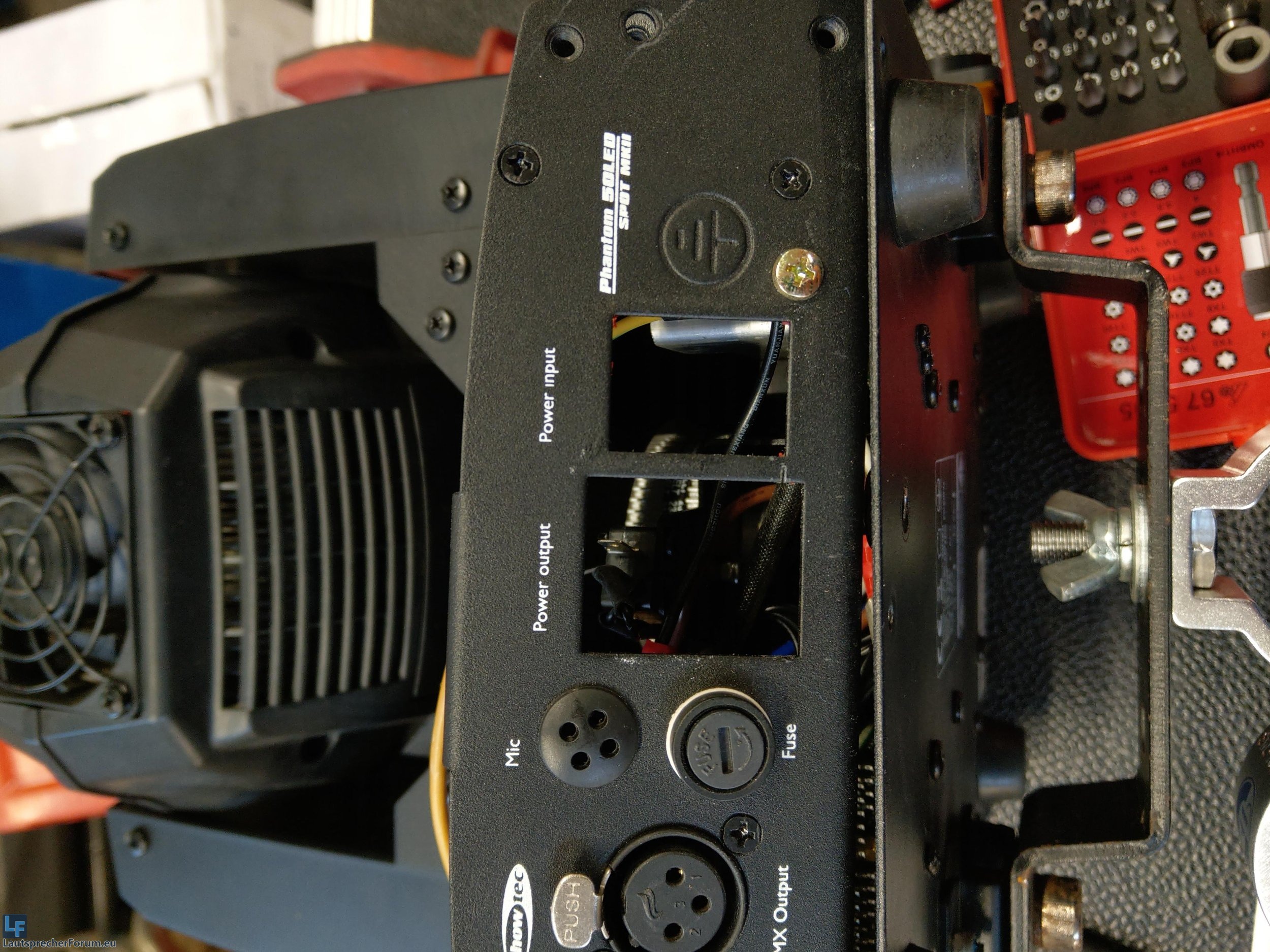

Das Entfernen der Kaltgeräteanschlüsse ist etwas fummelig, mit Geduld aber möglich.
Wenn die draußen sind muss man den Steg zwischen beiden Entfernen.

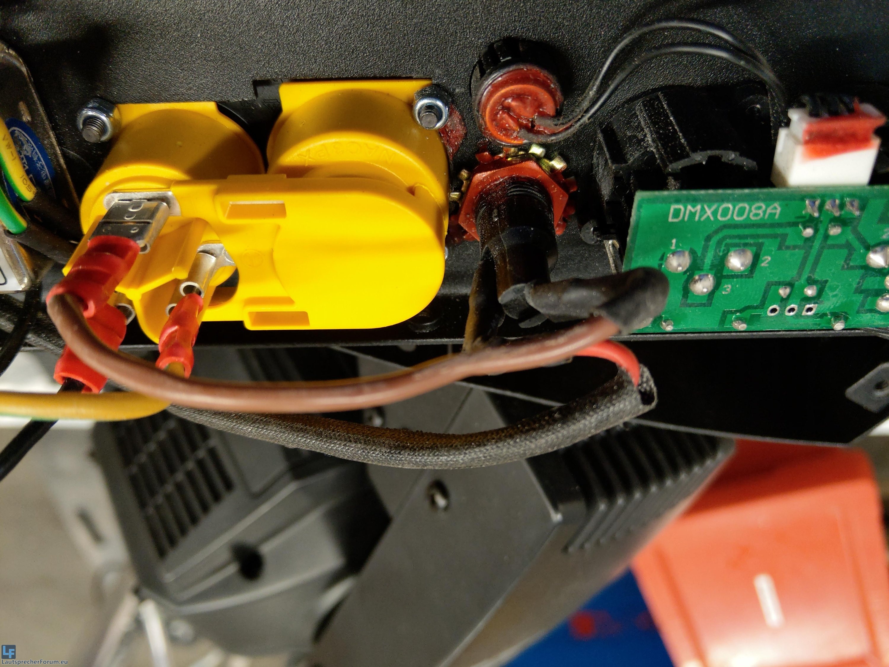

An den abgeschnittenen Kabelenden Klemmen auf das Kabel gepresst.
Damit der True1-Anschluss rein passt, muss man links und rechts mit einer Halbrundfeile Platz schaffen, sind nur 3mm etwa.

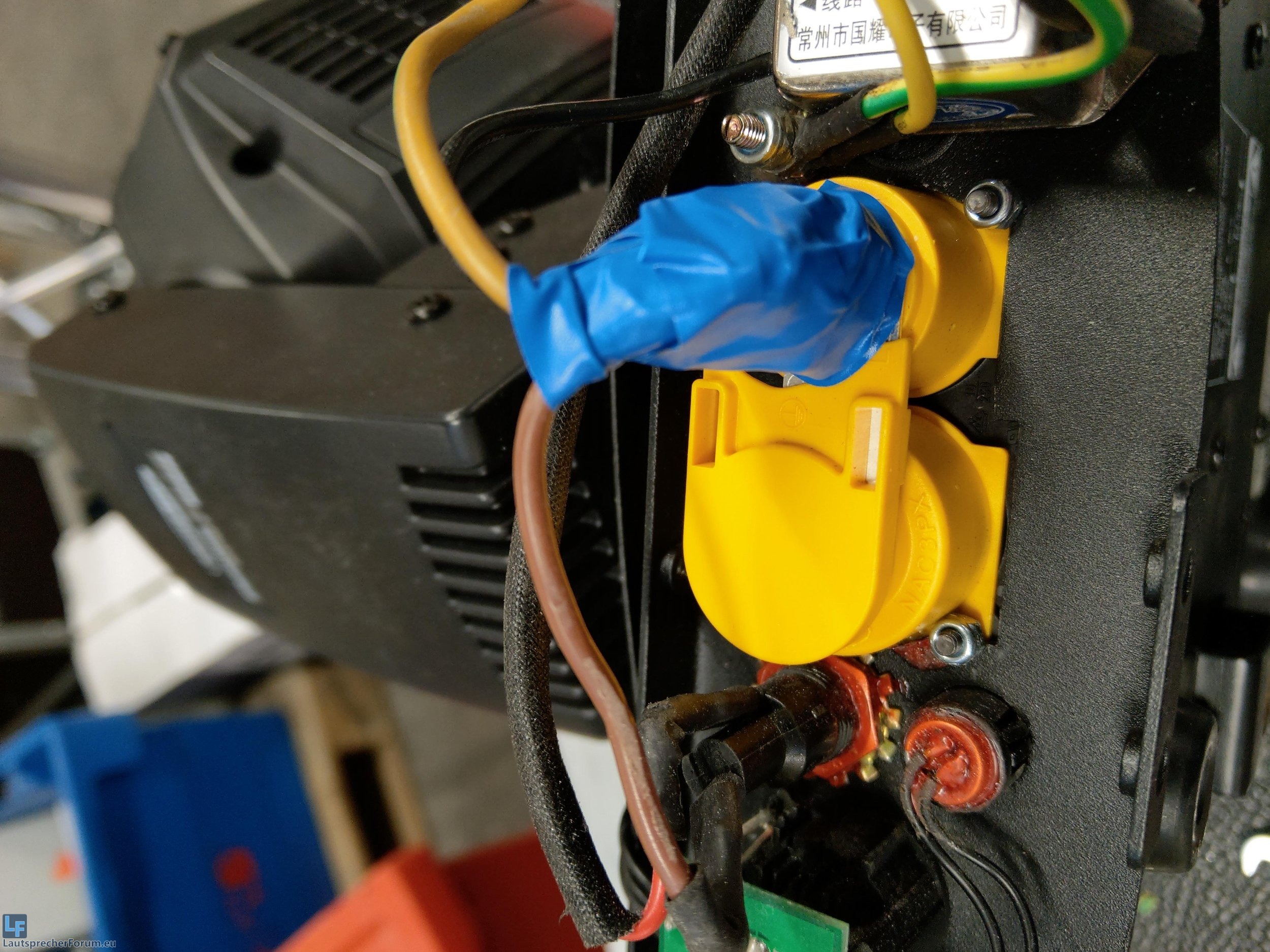

Leider passt im Gehäuse nicht die Schutzkappe von Neutrik drüber. Deswegen die Lösung mit dem Elektriker-Klebeband.
Der Verbaute Anschluss ist der NAC3PX
