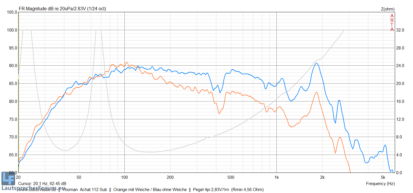

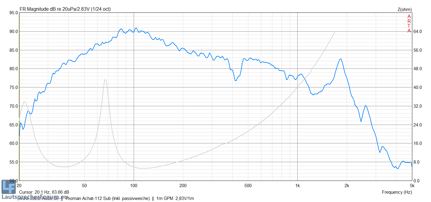

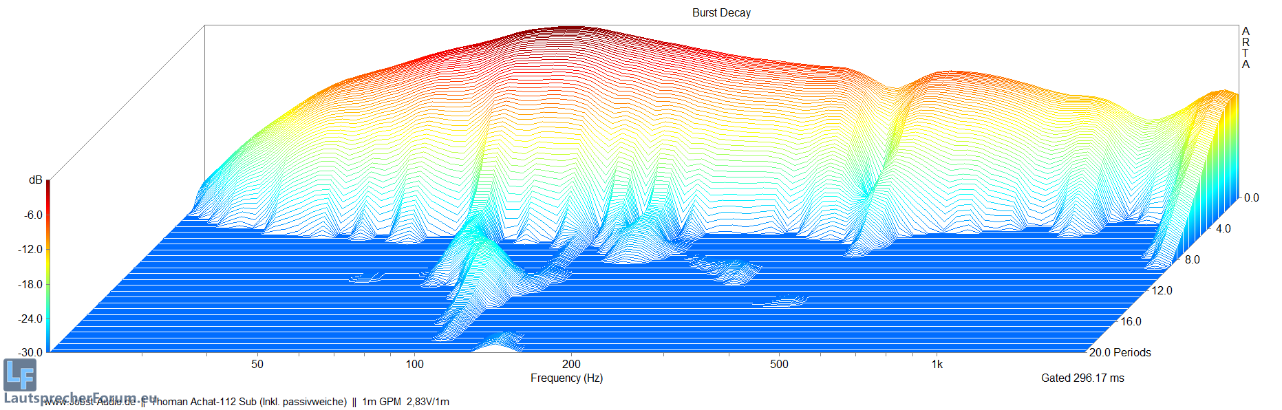

Thomann the box pro Achat 112 Sub:
Eigentlich eine nette Kiste, allerdings ist der Tiefpass für's Topteil viel zu schwach,
die passive Weiche sollte meiner Meinung nach komplett raus und die Kiste gehört aktiv getrennt.
Vor allem der Peak bei 1,8kHz ist sehr störend.
Die Abstimmung finde ich in Ordnung, der Haupteinsatzzweck wird wohl indoor sein, da ist die Abstimmung für Wand- oder gar Ecknah echt IO.
Evtl. bekomme ich die Kiste nochma ohne die passive Weiche unter meine Fittiche.
Ich gehe davon aus, dass der Buckel um 100Hz ohne die Weiche ebenfalls flacher ausfallen wird.
Wer EQ oder Digipult dabei hat, dem würde ich empfehlen einen (12dB/Okt.) Highshelf zu setzen, 60Hz +6dB
Rmin liegt bei 5.24 Ohm (entspricht 1,5W/2,83V), verbaut ist das 8 Ohm Chassis.
Gekennzeichnet ist die Kiste mit 4 Ohm, Tuning liegt bei 36 Hz.
Thomanns Pegelangabe (95dB) erkennt man hier auch sehr gut, da wurde der Bereich um 100Hz genutzt, als auch Halbraum.
Ich persönlich würde im Mittel eher sagen 86dB 4pi, bzw. 92dB Halbraum bei 2,83V.
Durch die 5,24 Ohm kann die Kiste eigentlich als 6 Ohm gewertet werden, somit
wäre der Kennschalldruckpegel bei rund 90,5dB 1W/1m Halbraum.
Update: (27.03.2019)
Blau: Ohne Gitter und ohne passive Weiche
Orange: Mit Gitter, mit passiver Weiche.
Pegel 2,83V 1 Meter. Rmin 4,56 Ohm. Entspricht 1.75 Watt.
Durchschnittlicher Pegel (Ohne Weiche) <100Hz: 87,5dB 2,83V / ~85dB 1W/1m
Untere Grenzfrequenzen (ausgehend vom 87,5dB Mittelwert)
F3 45Hz
F6 40Hz
F10 33Hz

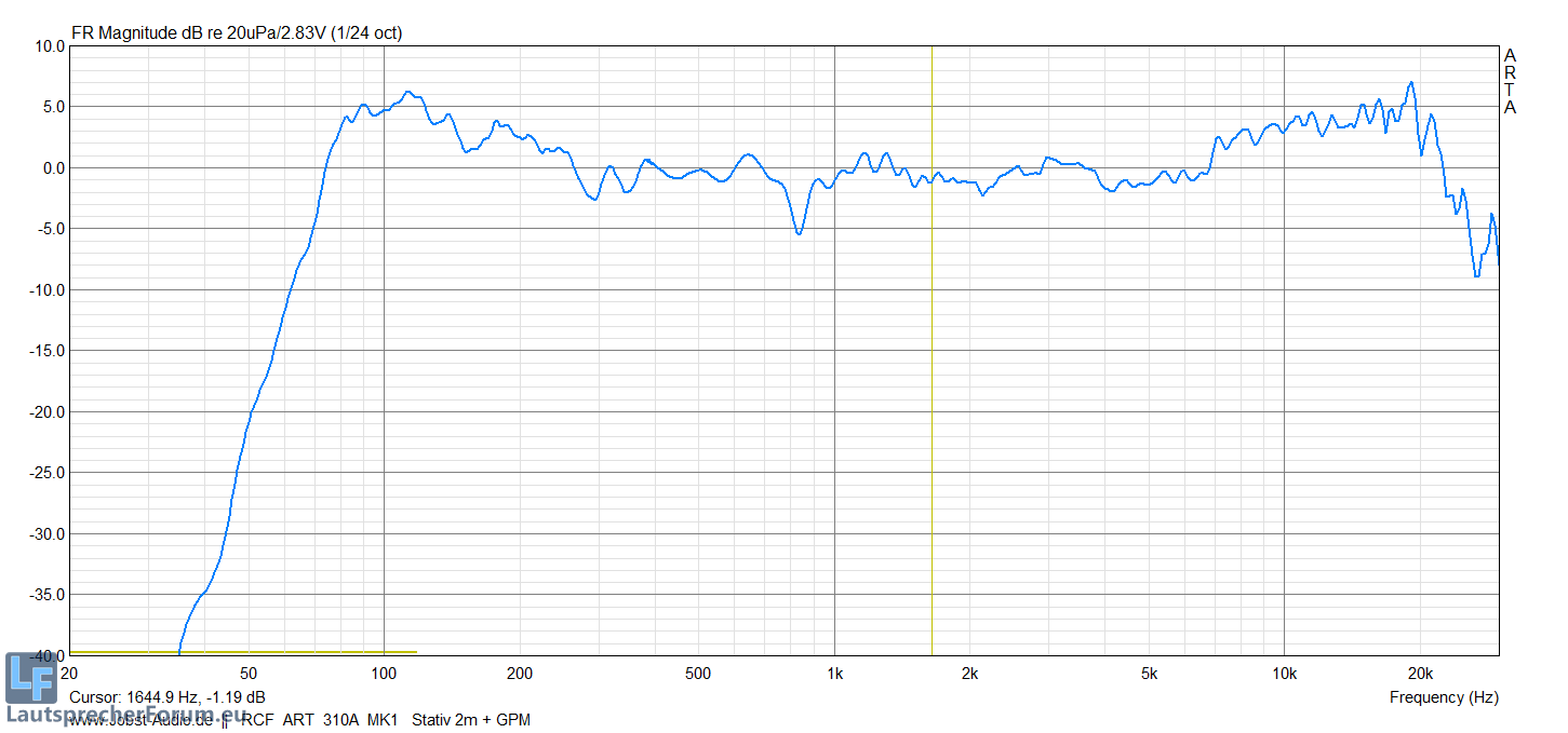

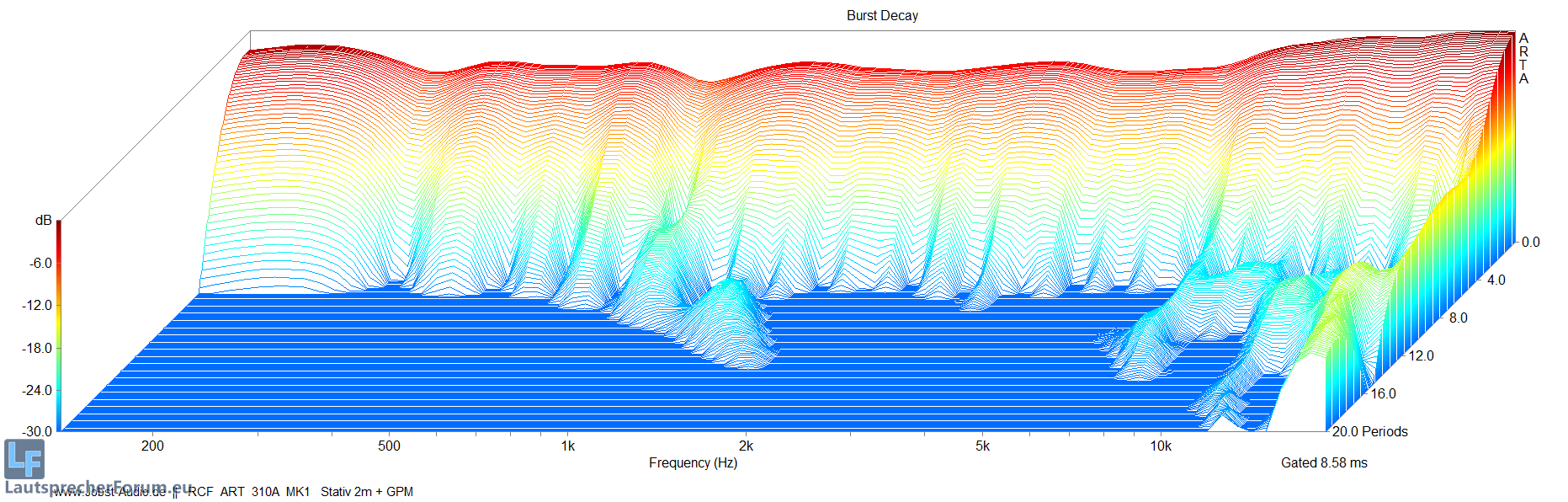

RCF ART 310A MK1:
Nette Kiste, ich mag das Ding, leider finde ich's untenrum etwas fett, hier fehlt definitiv der Boost/Flat-Schalter,
und obenrum könnte es flacher sein.

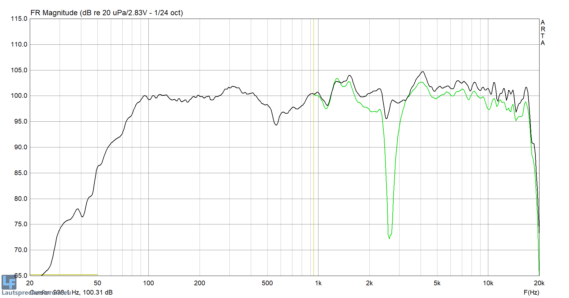

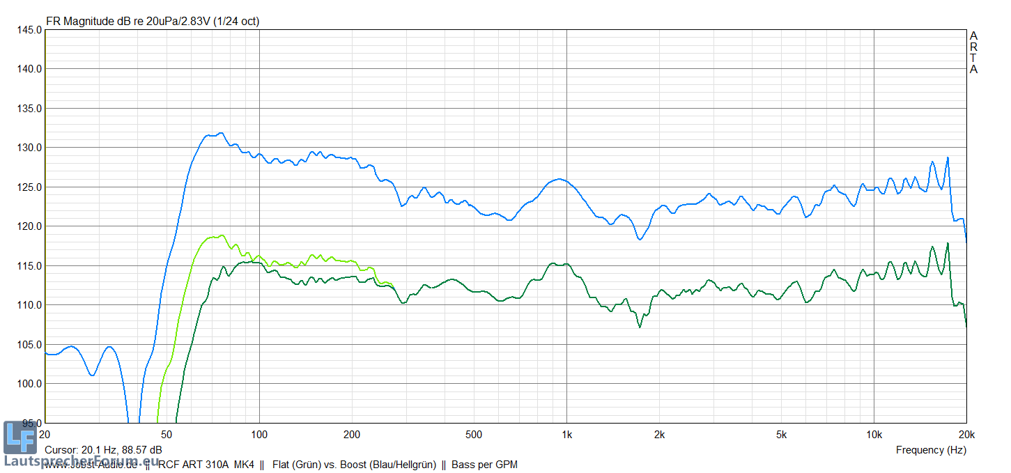

RCF ART 310A MK4:
Endlich mit Flat/Boot-Schalter und obenrum flacher.
Leider klanglich nicht so ausgewogen wie die MK1 und auch in Flat-Stellung
für mich persönlich klanglich noch zu dick.
Der Buckel im 1kHz stört mich, als auch im Bereich der XO nicht ganz sauber & flat
Gerade für Monitoring wäre eine sinnvolle FLat-Einstellung sehr hilfreich, so wird die Kiste einfach massiv fett im Monitorbetrieb.
Ebenfalls kann man als Wedge direkt -6dB bei 950Hz ziehen

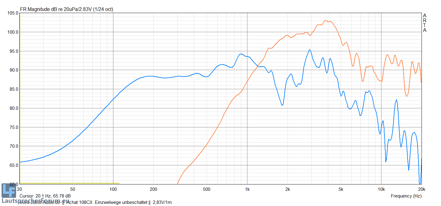

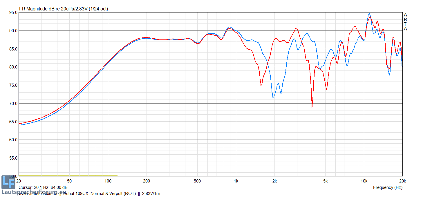

Weitere Messungen:
the box pro Achat 108 CX im Beitrag #12

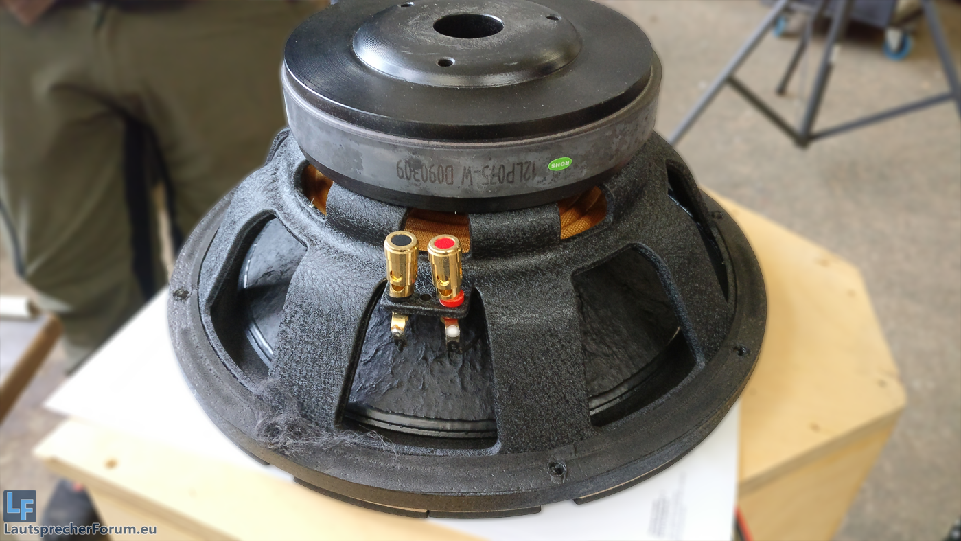

Re: Thomann Achat 112 Sub
"verbaut ist das 8ohm Chassis" ? das verstehe ich nicht ganz. also werckelt im achat 112 sub doch der bekannte " the box Speaker 12-280/8-W" in 8ohm ?
--> bisher ist mir bekannt, das man die 4ohm Variante "12LP075-W" als Ersatzlautsprecher für den achat 112 sub ordern kann.
lg
lg

Kunde hat sich ein Angebot von Thomann geholt für den Ersatzlautsprecher.
Dieser kostet >100,- und wird mit 8 Ohm angegeben, auf Nachfrage zwecks der 4 Ohm musste Thomann erstmal nachhören,
letzter Stand war dann, dass 8 Ohm korrekt sei.
Würde mit 8R aber auch zur Impedanzmessung passen, evtl. drückt die Weiche noch etwas runter.
Kurzum:
Ich dachte auch anfangs, dass der 12-280W verbaut wäre, aufgrund des Angebots der Ersatzpappe bin ich aber einfach von einem anderen ausgegangen, auch wenn er ziemlich identisch ausschaut. Aber Elder hat ja mehrere 12LB75*** Modelle.
Leider hatte ich hier nur ein Defektes Chassis, das andere war noch verbaut, so konnte ich leider das Chassis nicht einzeln vermessen.
Ich hake die Geschichte jetzt noch mal genauer nach, nicht, dass ich Unfug poste
Kurzum:

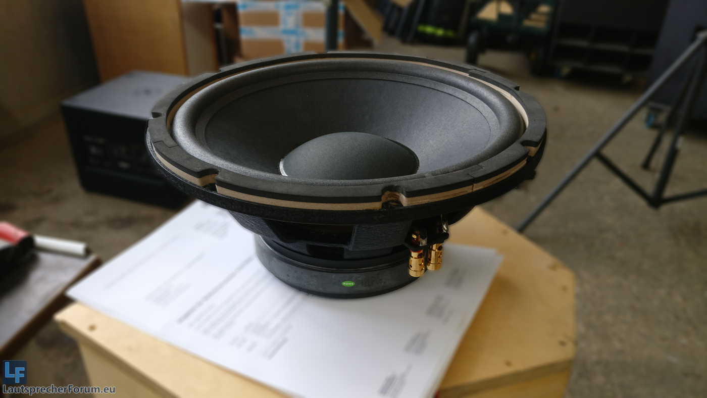

Als Ersatz hat Daniel nun den 12LB075-U (D180402) bekommen, also eine völlig andere Pappe als der vorher verbaute 12LP075-W (D090309).
Wie geht's weiter?
- Er hat die Bässe gebraucht gekauft, ist sich aber sicher, dass hier keine Chassis getauscht wurde. Er wird aber noch mal genau nachhaken.
- Sollte es sein wie vermutet und es wurde nix getauscht, wird er Thomann kontaktieren und nachfragen.
- Ebenfalls kommt er die Woche noch mal mit den Subs hier vorbei, dann haben wir das alte und neue Chassis,
da werden ich beiden Versionen noch mal auf den Zahn fühlen.

Neuigkeiten zum Achat 112 Sub:
Heute hatte ich die Kiste wieder hier und vermessen.
Als Ersatz kam ein Chassis, was ziemlich wie der 12-280A ausschaut, identische Bezeichnung (12LB075-U) auch aufgedruckt und 8 Ohm.
Auf der Verpackung "Achat 112", komisch, weil Achat 112 gibt's den Sub als auch das M/MA.
Der Sub hat aber den 12-280W verbaut (in 4 Ohm!), das Achat 112 M/MA hat einen Neo 12er von Elder, was is das also für ne Pappe?!
Kurzum:
Im Achat 112 Sub ist der 12-280W als 4 Öhmer verbaut.
TSP habe ich gemessen, ebenfalls den Sub mit und ohne Weiche (6dB/6dB, also unnütz!).
Empfohlen habe ich Daniel nun als Ersatz den 12-280W in 8 Ohm zu verbauen und die passive Weiche rauszuwerfen. (etwas mehr Tiefgang, und weniger 90-100Hz Buckel)
Das Ersatz-Chassis muss wieder zurück an Thomann, mit dem Hinweis, dass es definitiv das Falsch ist, bin gespannt was die dazu sagen.... (Vor allem wegen dem Preis... Liegt normal ja bei 49,- bzw. 55,-, die Ersatz-Pappe aber 129,-?!)
Achso, die Ersatzpappe passt natürlich auch vom Bafflecut, als auch den Löchern nicht.
TSP und Messungen poste ich euch morgen.

Ahhhh vielen Dank, genau das wird's dann sein.
Dann wissen wir ja jetzt welcher 12er da verbaut is
Antwort von Thomann an Daniel, zwecks falschem Chassis:
Sollte Thomann wirklich keinen Ersatz in Form vom 12-280W 4R mehr anbieten,
dann muss die passive Weiche raus und der 12-280W 8R in die Kiste rein.
Denn der 12-280A passt auf gar keinen Fall, weder von der fs (+70hz), noch vom Bafflecut oder den Befestigungslöchern.
Und schon keiner von beiden kostet 129,- EUR!
Ich vermute die haben das einfach verwechselt, da es 3 verschiedene Achat 112 Kisten gibt
Ich habe ihm jetzt eine neue Email verfasst, mal sehen was daraufhin zurück kommt.Wir haben nur noch die neue Version verfügbar, die Sie auch erhalten haben. Diese sollte auch kompatibel sein.

the box pro Achat 108 CX - Messungen
Zwar schon im anderen Thema, dennoch hier noch mal sicher aufgehoben
Am Stativ inkl. GPM:(Messung mit Gitter)
Am Stativ mit Gate. Normal (blau) und verpolt (rot): (Messung ohne Gitter)
Einzelwege unbeschaltet:
Update im ersten Beitrag:
the box pro Achat 112 Sub ohne passive Weiche und Gitter im Vergleich zu Original

Hab es gerade von zwei Besitzern der Achat 112 bestätigt bekommen. Es steckt der 12LB075-U drin also der 12-280A.Jobsti hat geschrieben: ↑27. Mär 2019 13:48 Aber was das 112er Horntop angeht hätte ich jetzt auch eher ne andere Pappe erwartet, wie die aus dem Achat 112 M,
der 12-280A ist ja jetzt net sonderlich laut.
Aber wer weiß was da Thomann mit seinen Ersatzteilen so anstellt, evtl. ist ja doch was anders verbaut, irgendwer müsste seine halt mal öffnen und reingucken.

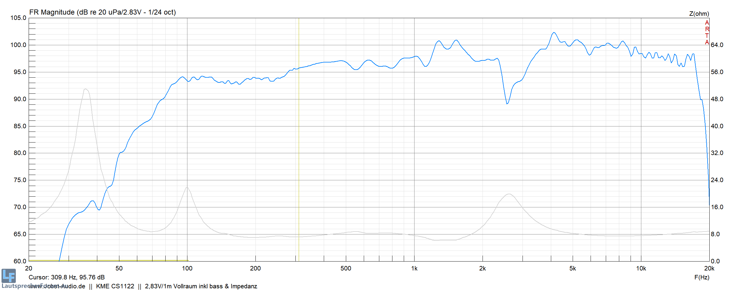

KME CS1122 mit CB1151 - Messungen & DSP-Setup
Gestern vermessen:
KME CS1122
KME CB1151
KME CS1122
KME CB1151

Re: KME CS1122 mit CB1151 - Messungen & DSP-Setup
Kann es sein, dass der HF verpolt ist? Der dicke Einbruch sitzt ziemlich exakt auf der angegebenen Trennfrequenz.

Re: Diverse Messungen - Sammelthema
Wurde nix angefasst, beide Kisten messen sich so.
Unter vertikalem Winkel wird der Einbruch extrem steil, bis fast -30dB, wäre es verpolt, söllte sich hier irgendwann was summieren.
Vermutlich war die Mikroposition bei der Entwicklung genau auf Höhe Mitte Hochtonhorn*
und die Kiste reagiert extrem empfindlich auf vertikalen Winkel.
Messabstand waren übrigens 2 Meter.
*Habe ich nicht überprüft, bin nur mittig (zwischen Chassis) gegangen und dann etwas hoch auf Unterkante Horn, hier wurde es etwas besser.
GPM Messungen.
Grün: Topteil gestellt = großer Winkel
Schwarz: Toteil gelegt & gewinkel = Mikro Fast auf Hornhöhe
GPM Messungen.
