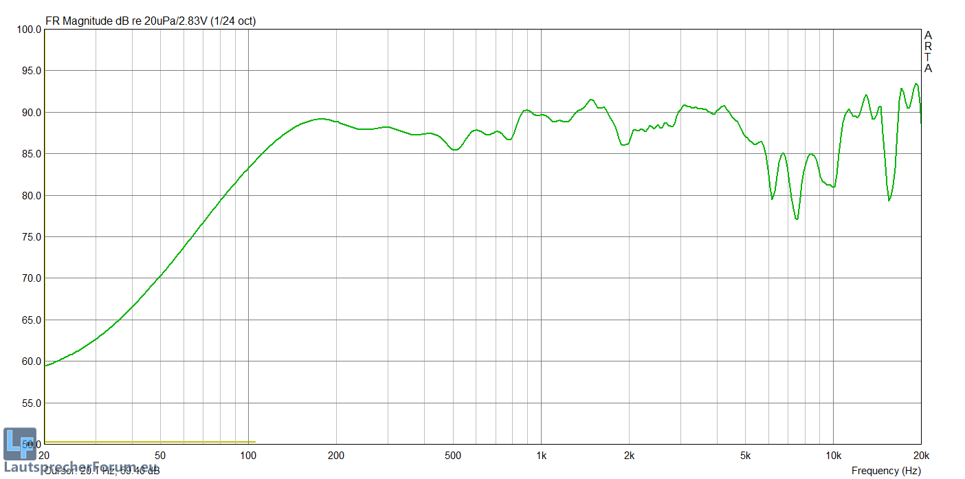

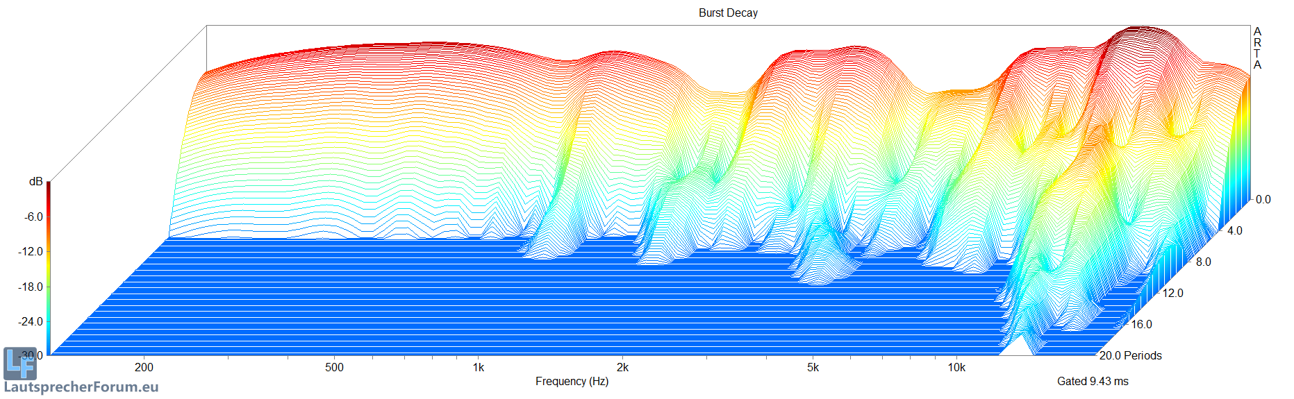

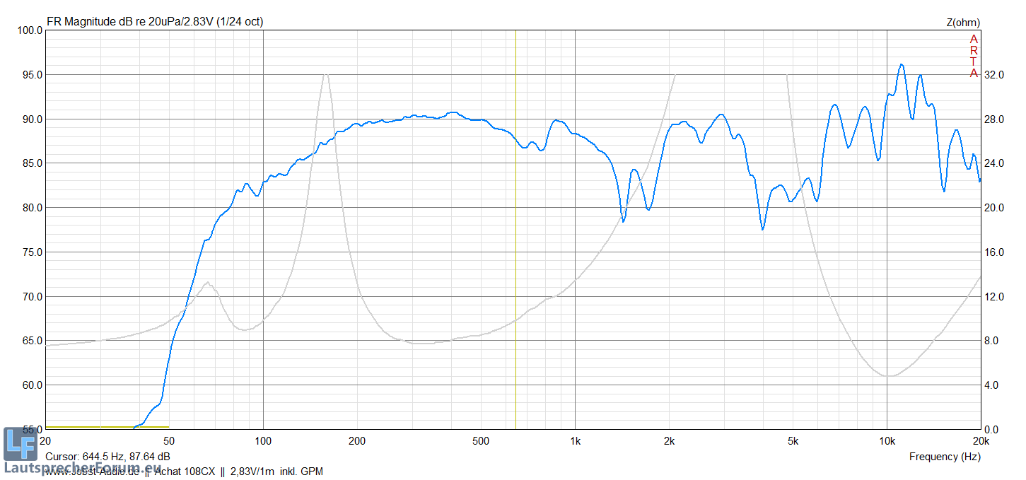

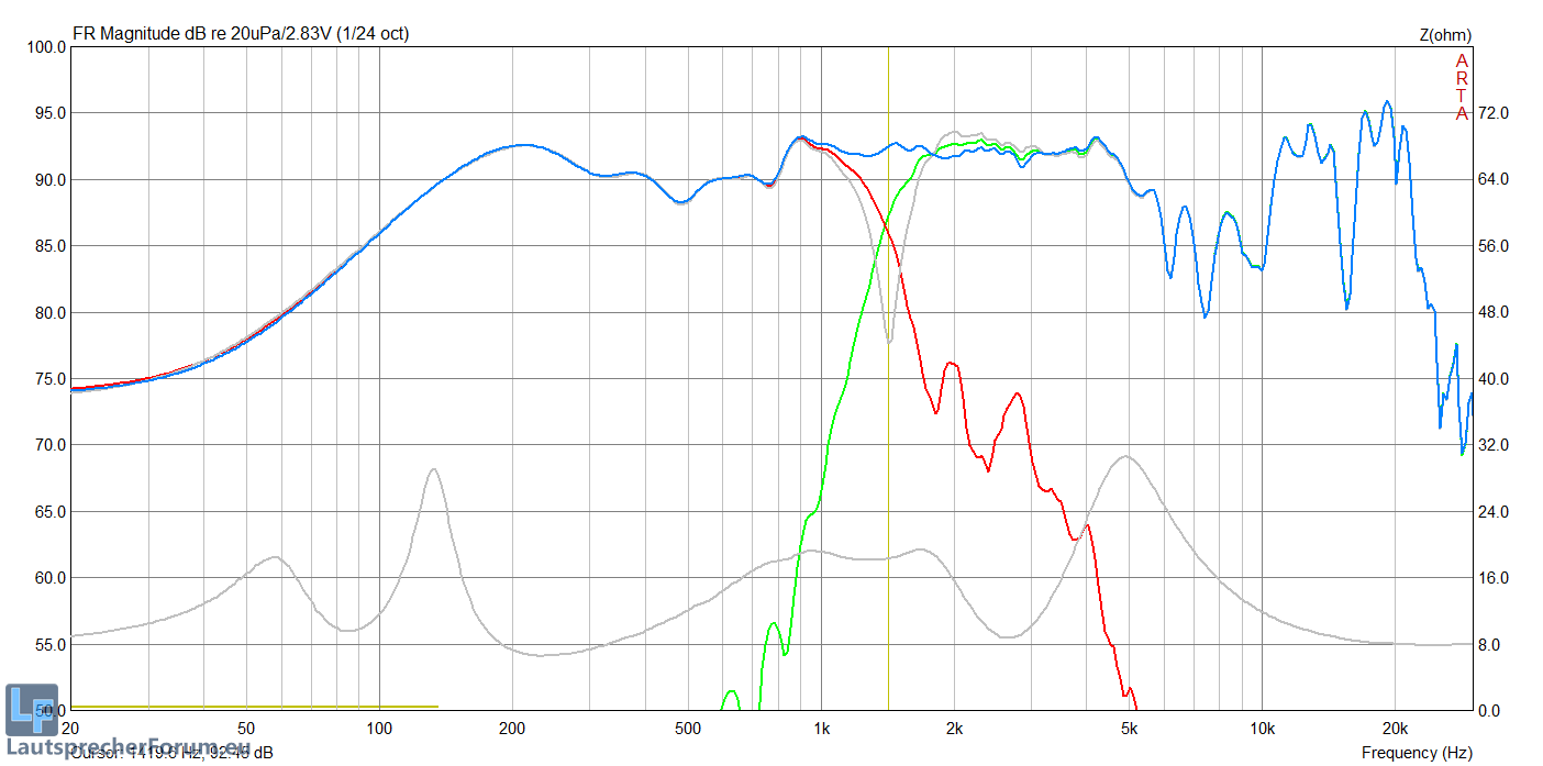

Hier die Messung der Achat 108 CX .
Am Stativ inkl. GPM:(Messung mit Gitter)

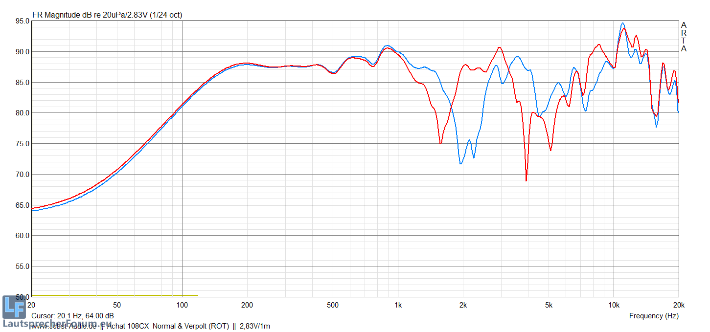

Am Stativ mit Gate. Normal (blau) und verpolt (rot): (Messung ohne Gitter)

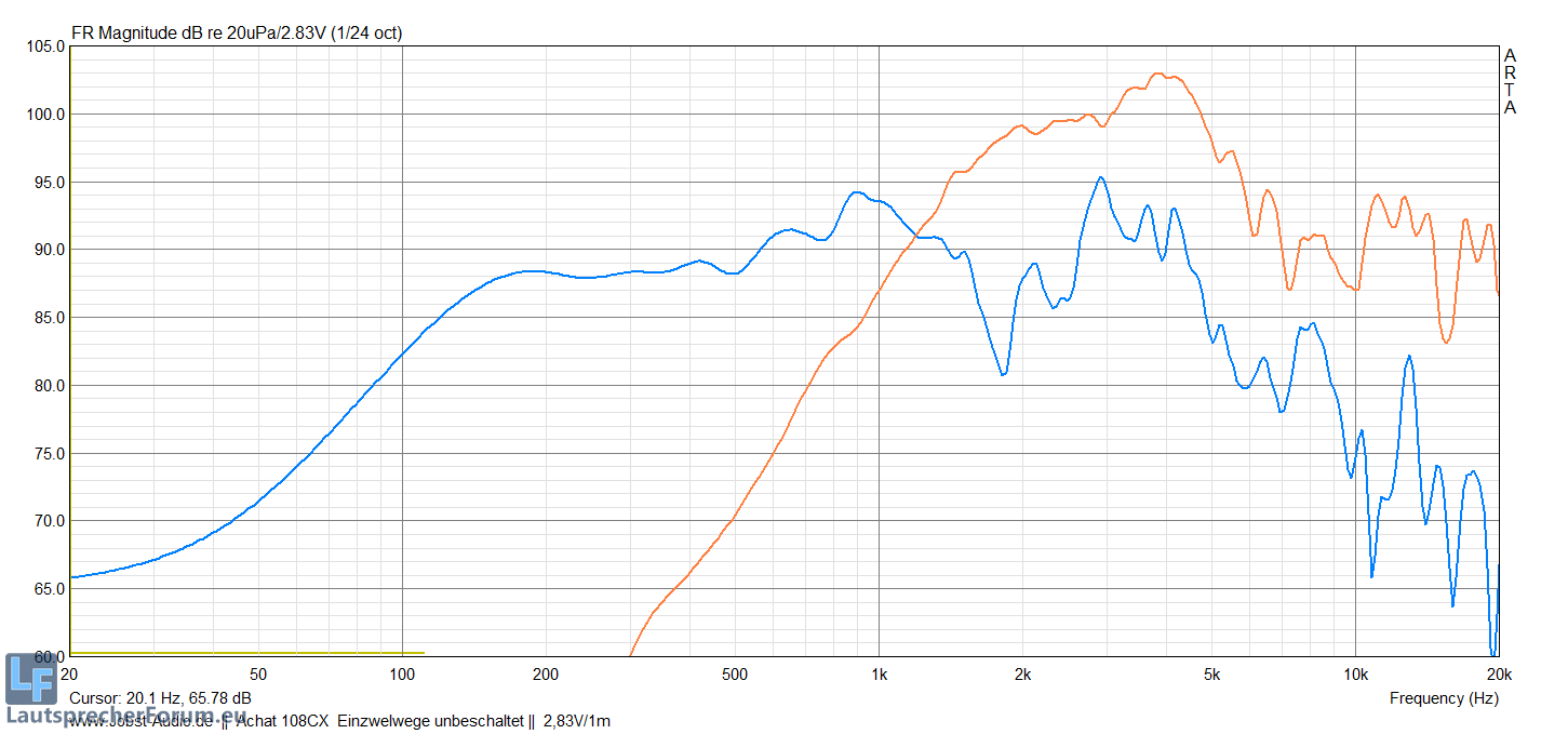

Einzelwege unbeschaltet:

Die Messungen mit der Weiche sehen fast so aus, als ob der TMT nach oben kaum beschnitten ist (evtl. nur 6dB Tiefpass...?) oder sogar unbeeinflusst nach oben ausläuft (fast schon wie bei manchen Boxen für Bassgitarre) und dann der HT erst bei über 6 kHz so langsam in Schwung kommt.
Wie sieht denn die eingebaute Weiche aus? Wei ist sie bestückt?

Aktueller Zwischenstand:
Obenrum muss man wohl mit dem Loch leben, das kommt einfach vom Hochtöner am Stummelhorn.
Wegbekommen geht zwar, aber das macht's viel viel zu aufwändig für die günstige Kiste.

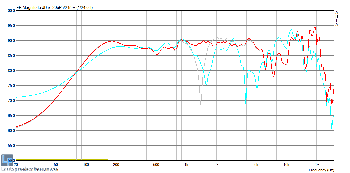

Sooooo,
ich denke damit kann man doch erst mal arbeiten.
Grober Entwurf der Modweiche heute Nachmittag, die Weiche ist auch nicht sonderlich aufwendig geworden.
18/18, LPAD und ein LRC.
Das untere Loch ist komplett weg.
100% sauber wird die Addition mit einer preislich passenden Weiche leider nicht (CX-Typisch/SEO).
Das obere Loch konnten wir in einen unwichtigeren Bereich nach oben schieben und auch verkleinern.
Somit fehlt nur bisschen Brillanz, was aber auch gut gegen Zischlaute wirkt (Livesituation und hoher Pegel)
Grau: Verpolt
Hellblau: Original-Weiche
Grau: Verpolt

WOW - das ist mal ein ordentlicher Unterschied.
Verwundert hat mich das deutliche originale Mittenloch - das lag ja nu echt ungünstig. Auch die starke Senke in den HighMids finde in der Messung schade, die Verschiebung und Verkleinerung dürften sich sehr gut machen.
Wenns so klingt, wies sich nu schreibt, sollte das Ding nun echt gut funktionieren als Moni; mit praktischerweise geringerer Gefahr vom hohen Piep...
Well Done

Ich hoffe, dass es so bleiben kann
Ich habe recht tief getrennt, da der TMT nicht sonderlich laut kann, das also packen sollte.
Heute Abend, oder morgen werde ich dann weitere Messungen machen, vor allem Klirr und Directivity.
Das Doofe an der Geschichte ist eben, dass der TMT obenrum sehr flott und steil ansteigt und danach direkt die typischen Einbrüche hat,
der Hochtöner quasi genau das gleiche macht, jedoch nach unten hin.
Im HF musste hier ein Sperrkreis genutzt werden, im TMT wollte ich darauf verzichten, da die Weiche sonst unnötig groß, als auch teuer wird.
Das Hauptproblem war mitunter den TMT in den Griff zu bekommen, damit er halbwegs steil getrennt wird und es obenrum somit
zu keinen Problemen im und oberhalb des XO-Bereichs zu bekommen und dabei auch keinen all zu großen 1kHz-Buckel zu bekommen.
Bei der Directivity würde ich jetzt schätzen, dass diese nicht die aller Prickelndste wird (Tiefe XO vs. Stummelhörnchen)
Aber ohne Kompromisse geht's eben nicht, gerade wenn man Größe und Budget bedenken muss.
Ne andere Frage in die Runde:
Damals gab's die Achat 108CX als System inkl. Achat Sub 112.
Die passive Weiche ist hier leider nicht gelungen (und viel zu flach mit 6/6dB/Okt.). Macht es Sinn zu versuchen diese zu updaten, nutzt die Kombi überhaupt wer?
Meine Meinung wäre: Nein -> Weiche raus und aktiv getrennt.

Sou,
war eben noch mal dran:
Zum Vergleich, da es zuvor gefehlt hat, das BD der Originalen:
Ich denke damit kann man arbeiten. Ebenfalls konnten noch 3 Bauteile eingespart werden, als auch einige verkleinert.
Der Klirr geht im Bereich 1,5kHz etwas hoch, um so lauter es wird, um so mehr gleicht er sich zum Bereich darunter an,
passt meiner Meinung nach unter Pegel so ganz gut.
Das Problem kommt vom Hochtöner, damit der Bereich geringer wird, muss hier akustisch weit oberhalb 2kHz getrennt werden,
was aber die Pappe nicht sinnvoll zulässt.
Somit denke ich, dass dies der beste Kompromiss darstellt.
Ausschwingverhalten ist ebenfalls einwandfrei und die Impedanz ist sehr gutmütig.
Im Mittel liegen wir hier bei 8 Ohm, mit Rmin bei 6,55 Ohm@232Hz. Also ne einwandfrei, eher gutmütige 8 Ohm Kiste.
Wir erinnern uns: Das Original hat ne Rmin von 4,76 Ohm.
Klingt schön mitteltonstark, bzw. ausgeprägter Sprachbereich.
Untenrum etwas dick für meinen Geschmack, aber einen Hochpass hat man ja heutzutage immer dabei
So würde ich die Kiste einwandfrei als Frontfill nutzen, evtl. sogar als Delayline und auch Monitoring.
Für ein kleines Sub-Sat-System sehe ich ebenfalls kein Problem, würde als Primären Einsatz hier aber andere Kisten bevorzugen.
Directivity und GPM folgt, wie auch kalibrierte Klirrmessungen.
