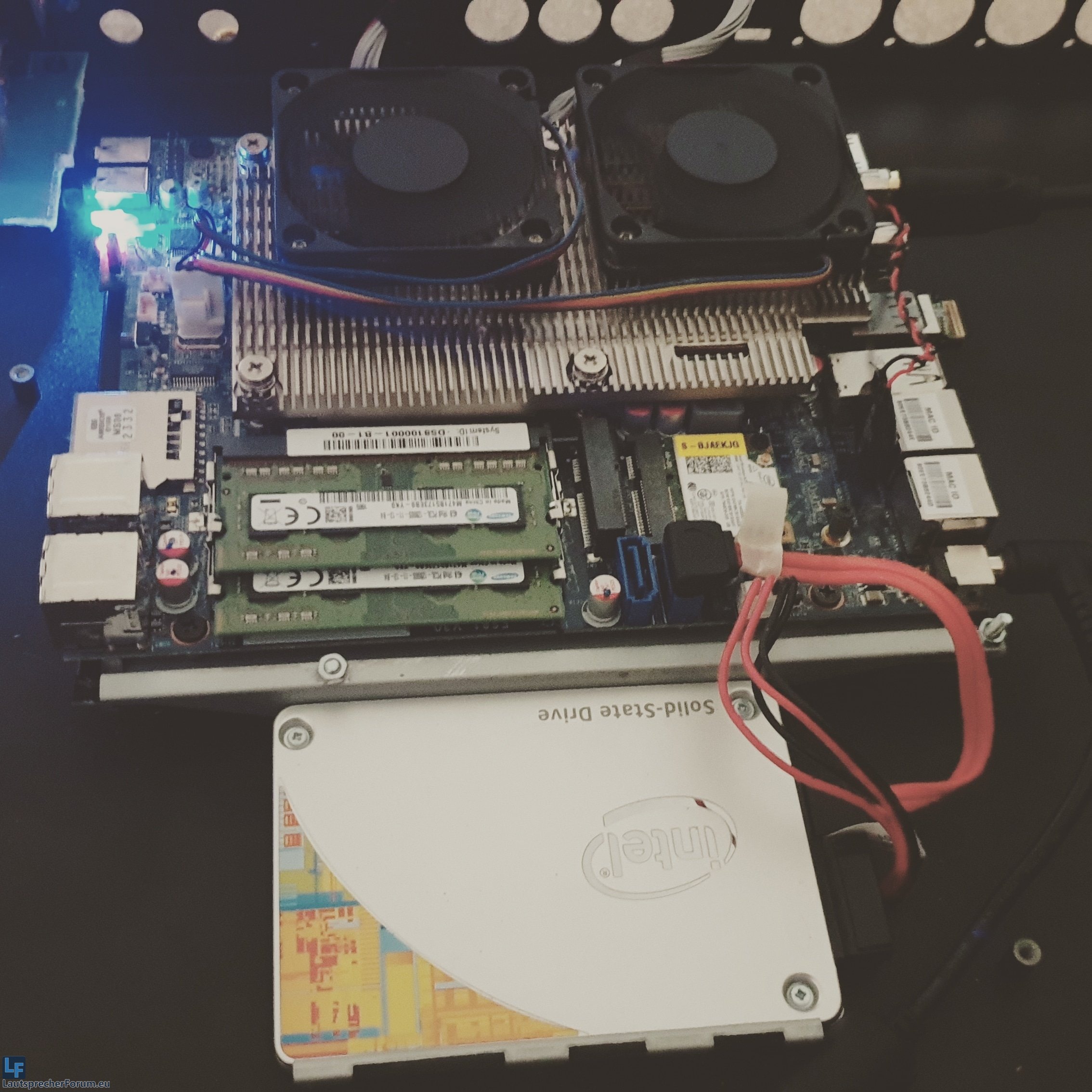

Während dem gesamten habe ich den kleinen 5 Zoll Display gegen ein 7Zoll Touchdisplay mit Hdmi getauscht. Passend dazu wurde ein Rahmen per 3D druck erstellt.
Als letztes wurden bisher drei Encoder an einen dritten Arduino angeschlossen.
In das Gehäuse des Pultes wurde zudem ein Mini Pc eingebaut mit i3 und 8Gb Ram. Das sollte reichen um Daslight zu steuern.
Darüber hinaus wurde ein USB Hub mit externer Stromversorgung für die Arduinos eingebaut.
