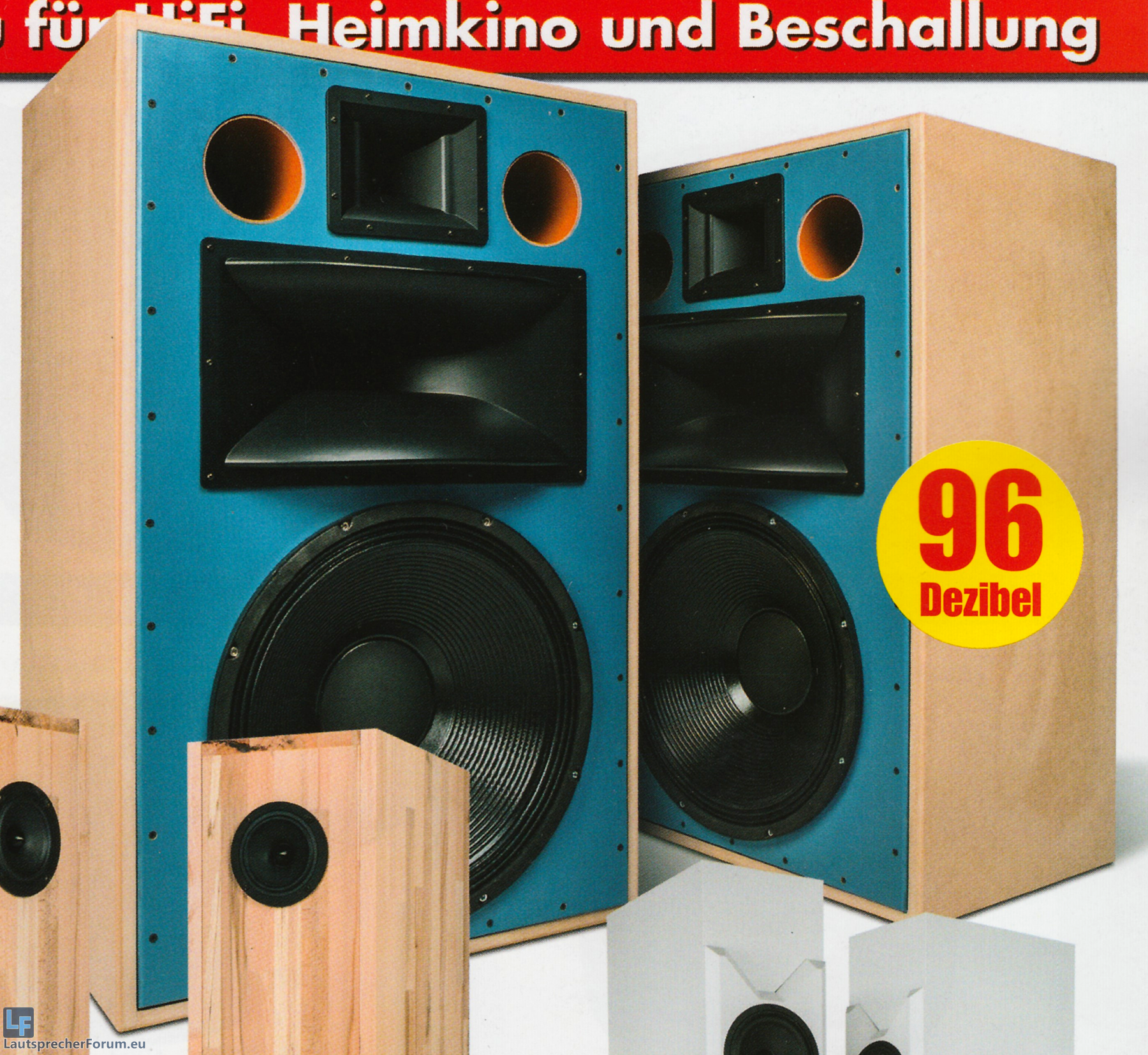

Erster Gedanke: Festivalbox ohne Griffe, Schutzgitter und in HiFi-Optik?
Die weitern Gedanken gehen dann Richtung Bestückung, Weiche und Abstimmung - Und hier seid jetzt ihr gefragt.
Eine 18" 3-Wege mit Mivoc AWX 184 (MKII), Kenford Comp50 am großen McGee HL-1018 und darüber das kleine McGee HL-607 samt Piezo-Tröte HLQ-02.

Merkwürdiges Konzept bei der 18" Kiste.
Die Idee einen 18" als Tieftöner in einer 3 Wege Kiste zu verwursten finde ich ganz spannend.
Es gibt diverse Gründe die dagegen sprechen, aber mir hat es auch schon mal in den Fingern gejuckt.
Allerdings machen die anderen Komponenten null Sinn.
Wenn man sowas baut dann doch bitte mit nem ca. 8" Mitteltöner und nem 1" HT.
Beispielsweise Faital pro 8fe200 + Sica 1"...
Das bleibt auch sehr preisgünstig und klingt mit Sicherheit deutlich besser.
Für diesen Beitrag von Teiktos bedankte sich:
Beitrag von Jens Droessler »
Der Comp50 ist auch am Riesenhorn sicherlich nicht tief genug trennbar, um mit solch einem 18er bei mehr als 10W zu harmonieren. Man KANN solche Konstrukte bauen, aber nicht mit diesen Mitteln. Da müsste man schon zu einer für 18er sehr leichten Pappe greifen und dann sowas wie den B&C Coax drüber.

das grosse Kenford Horn ist ne labberige Baustelle :lol2:

warum man das 18"er Trum bauen sollte ??
vll zum Nachbarn erschrecken :flop:
die Piezotröte im Superhochton brauchts nicht, eig geht das Mitteltonteil hoch genug,
vll solls hier den Highänder ansprechen ?! :lol2:
doch das grosse Horn ist einfach grütze.
habs gestern noch mal in der Hand und vors Mikro gehalten.
ne Stufe von 2,5cm auf 4cm im Halsbereich ist halt nicht so toll uglygaga:
Rotze-Sauf-Box 8-)
