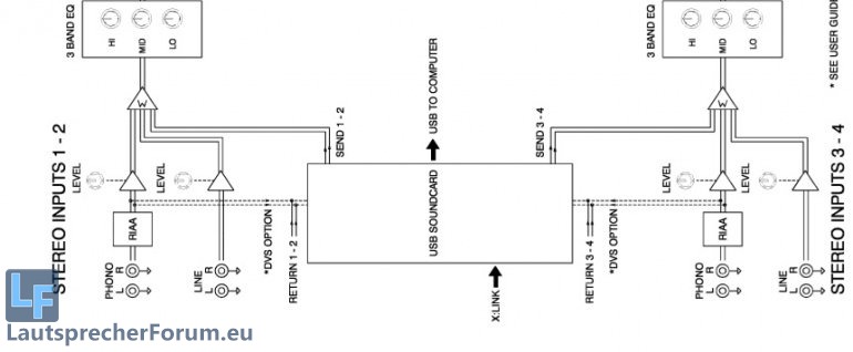

Ich suche einen kleinen analogen Mixer...
Wenn Du einen Mixer suchst, der USB-in, also zusätzlich eine Soundkarte haben soll, dann wirst Du wohl kaum auf einen analogen Teil, der diesem zusätzlich 2-3 Kanäle per USB zuspielt, hoffen dürfen. In allen günstigeren Mixern (und wahrscheinlich auch den meisten anderen), wo Du per USB noch zwei bis drei Kanäle zur Verfügung hast, läuft alles nur noch digital....bin ich auf den RCF F6x gestoßen, da fehlt aber USB-in...
- Beiträge: 55
- Bedankung erhalten: 6 Mal
Re: Analoger Kleinmixer mit XLR out und USB in gesucht
Nicht nur analoge Filter, sondern tatsächlich eine ganz normale analoge Mixersektion, wo die Soundkarte angekoppelt ist.A&H XONE:23C

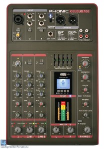

Ich habe für Kleinkram den Phonic Celeus 100
Finde die Kiste für Kleinkram echt genial, gibt's auch noch als größere Modelle (Sogar die Preamps sind echt gut),
ab dem 400er hat der Mixer auch einen Fader, ab dem 600er ist das Ding auch auch Metall und hat durchweg Fader.
Würde ich mittlerweile den Behringer Xenyx vorziehen, jedenfalls ab der 600er Größe.
Das Tolle daran ist, dass es einen USB-Player hat, USB-In (wird als Soundkarte erkannt, Treiberfrei) und
richtig top ist dass ein Kanal auf Bluetooth umgestellt werden kann, welcher sogar recht guten Empfang aufweist.
Auch schön ist, dass der FX auch als Aux genutzt werden kann.
Was doof ist, jedenfalls beim 100er:
USB-IN hat keinen vollwertigen Kanal, sondern nur einen Poti (dafür greift hier aber der Master-EQ mit ein),
ist mir aber recht Wurscht, da USB-IN so gut wie nie genutzt wird.
Genau das Problem haben auch einige andere Mixer mit USB-In,
der USB wird ähnlich einem 2Track behandelt, sprich keinen vollen Kanalzug dafür!
Einführungspreis beim Thomann war damals 75,-, absoluter Hammer.
Warum es nach so kurzer Zeit aber nur noch den 400er gibt (teils noch den 600er), ist mir allerdings schleierhaft.
Ich vermute die sind durch die neuen AM ersetzt worden (Z.B: AM6GE oder AM 1204FX RW), die es aber noch net überall in Deutschland gibt.
Derzeit sind auch welche in Kleinanzeigen für 100-120€ (100er und 400er)
AM 6 GE gibt's z.B. bei Amazon, finde den Preis durchaus interessant.
Ich finde der AM 8 GE schaut sehr gut aus und ist super kompakt!
Für Ultra Kompakt schaut der M 5 GE nett aus,
mir würden hier aber definitiv Features fehlen, vor allem der EQ in Kanal 1-5.
Dennoch, die Celeus gefallen mir besser, ich würde mir nen 400er schnappen, oder in Kleinanzeigen einen abstauben,
da ist sogar ein nagelneuer drin.
Anm.:
MicroSD statt USB-Player bei den AM GE ist im ersten Augenblick doof,
denkt man aber mal drüber nach, eigentlich doch praktisch, denn die Karte kann immer stecken bleiben
AM6GE ist hier aber sinnvoller als der 8er, da man den Player als auch BT als kompletten Kanalzug inkl EQ und AUx hat.

Für Mini.Jobs habe ich einen Xenxy 1204 FX USB, für Vermietung den Celeus 100. (und als Backup noch 2 Tapcos im Behringer-Style)
Hauptpulte sind bei mir A&H QU
Noch ne Anmerkung zwecks Vermietung:
Bluetooth ist heute wirklich Gold wert für Kleinkram, da fast keiner mehr Klinke am Handy hat,
hätte nicht gedacht, wie oft das beim Celeus schon benutzt wurde.

Den bzw. den 200 hatte ich auch schon auf dem Schirm, fand die Verarbeitung auf den Fotos aber erschreckend chinamäßigIch habe für Kleinkram den Phonic Celeus 100
Mein „Beuteschema“ sind eigentlich nur Geburtstage, Hochzeiten und kleinere öffentliche Veranstaltungen mit unserem Verein (Kneipenpartys usw.). Wenn ich da als DJ gebucht bin läuft alles über meinen Numark NS7 III Controller. Falls doch mal ein Musikverein oder ne kleine Band über meine PA will habe ich mir damals den Alto Live 1202 angeschafft. Zur Zeit habe ich meine DJ Tätigkeit aber aus Zeitgründen zurückgefahren und vermiete hauptsächlich die Anlage und Licht. Da ich bei solchen Sachen in der Regel nur beim Auf- und Abbau vor Ort bin, muss der gesuchte Kleinst-Mixer alles nötige bieten, super easy zu bedienen sein und auch mal einen etwas ruppigeren Umgang verzeihen
Ja da hast du schon recht. Da baue ich aber lieber auf ein Dongle mit aktueller Bluetoothversion. Die Mischpulte mit BT, die ich bisher recherchiert habe, setzen alle noch auf Version 3 benutze zur Zeit den EKSA 5.0 und da gibts echt nix zu meckern. Gibts direkt aus Übersee auch recht günstigBluetooth ist heute wirklich Gold wert für Kleinkram, da fast keiner mehr Klinke am Handy hat,

ja ist halt Kunststoff, von der Verarbeitung aber einwandfrei.
Meiner hält schon seit 2 Jahren, auch absolut, radiakale Faschingsexzesse absolut problemfrei.
Würde mich davon also nich abschrecken lassen.
