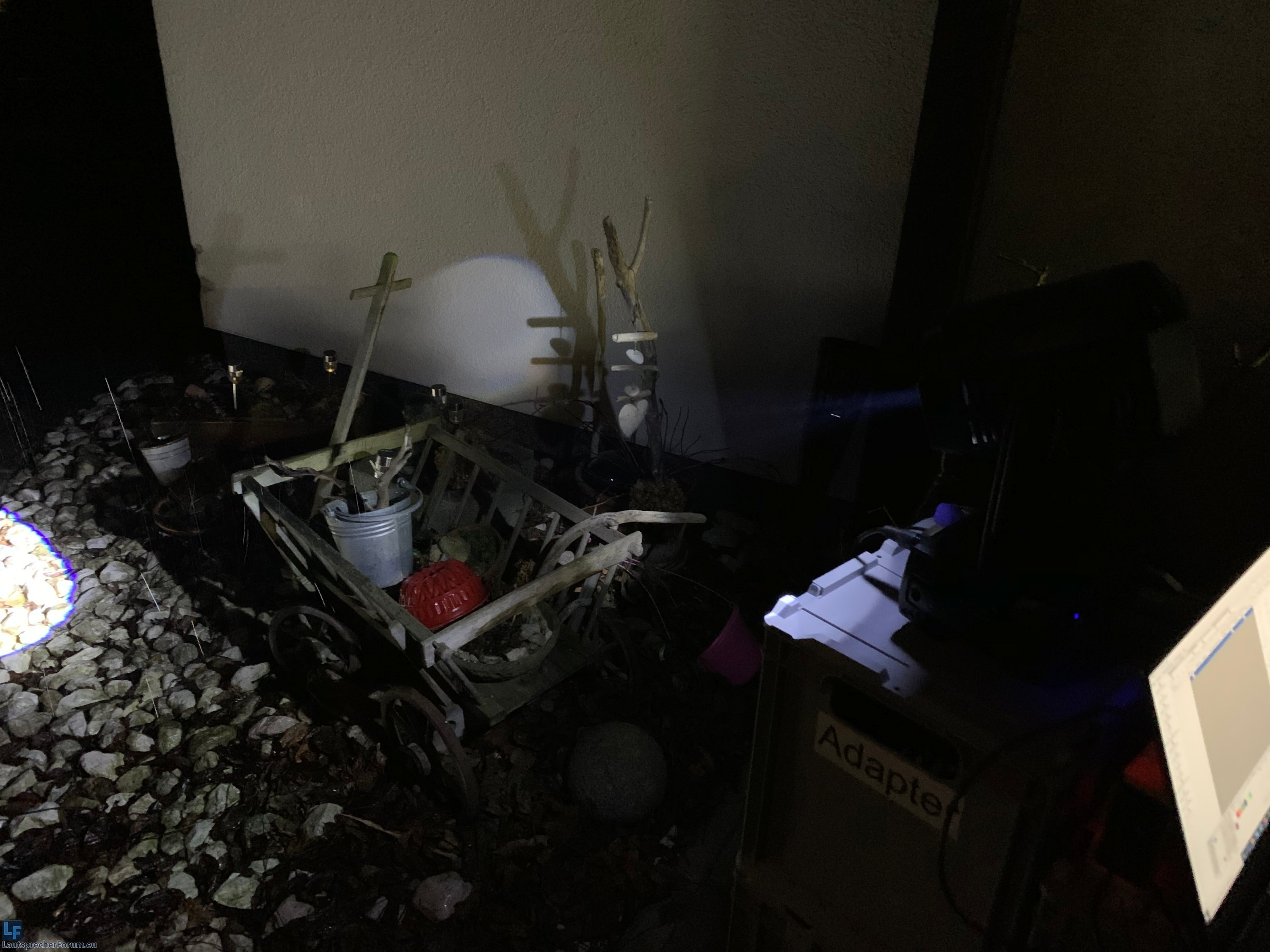

Nach dem Einschalten des 3 Facetten Prismas kommt seitlich ein weitere Strahl zum Vorschein:
Von der Lichtausbeute bin ich sonst doch sehr zufrieden:
