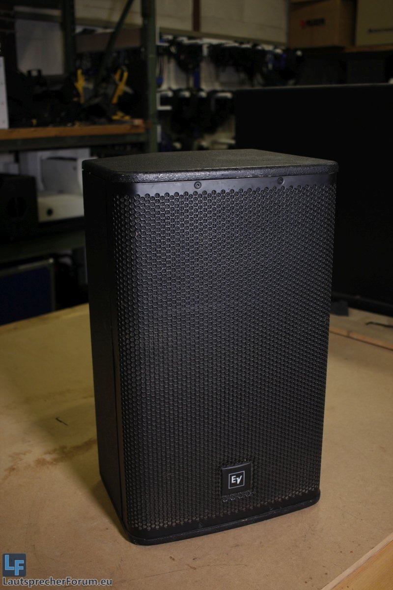

vor einigen Wochen hatte ich hier die Kombi aus ELX 112P Topteil und ELX 118P Sub zur Reparatur,
die Version mit "P" sind die aktiven Modelle.

Electro Voice ELX 112P
Bilder:

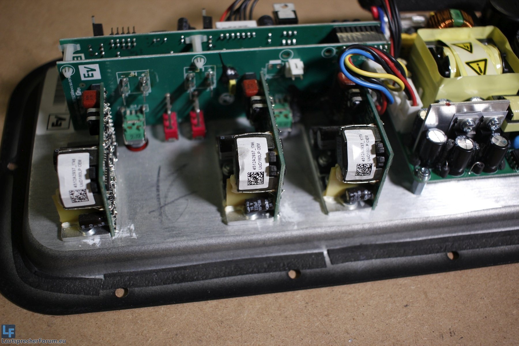

Reparaturgrund:
Aktivmodul defekt.
Modul:
Ist fast komplett mit Hypex bestückt, somit toll für Reparaturen. Sind die Mini UCd-Platinen drauf. 2 gebrückt für den LF, eines für den HF. Samt einem SMPS400 Netzteil.
Das heißt 120W HF und 240W LF.
Wie so oft blicke ich net 100% bei Hypex durch, ob das jetzt Max-Leistung ist, oder gegen RMS geht. Habe mit den kleinen Keine Erfahrung, als auch nicht ausführlich vermessen.
Auf Grund vom Datenblatt gehe ich hier aber von RMS aus.
Am Modul kann man "Fullrange" oder "With Sub" wählen, als auch einen EQ.

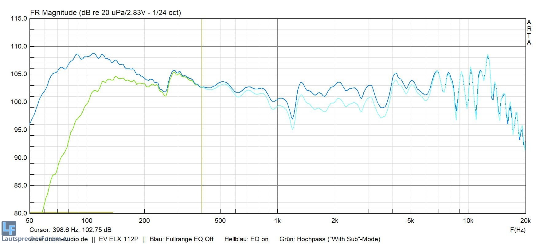

Messungen (inkl. Gitter):
Sind wesentlich besser als ich vermutet hätte, aber gibt paar Probleme.
Hier sehen wir direkt alle Einstellungen vom Modul, sprich mit und ohne EQ, als auch Hochpass/Fullrange.
Der EQ senkt im Sprachbereich circa 3dB ab, das hätte man sich meine Erachtens sparen können, ist klanglich auch nicht so mega auffällig.
Beim Hochpass-Schalter sehen wir, dass wir entweder bei grob 90Hz f-6dB landen, oder einen fetten Buckel untenrum bekommen, klar, nennt sich auch "Fullrange"
Hier landen wir grob bei 50Hz -6dB, mit einem Peak um die 100Hz.
Das ist zwar kein "echtes Fullrange", aber zweckmäßig will ich meinen, so klingt's halt schnell "schön" fett, warm und rund auf nem Stativ.

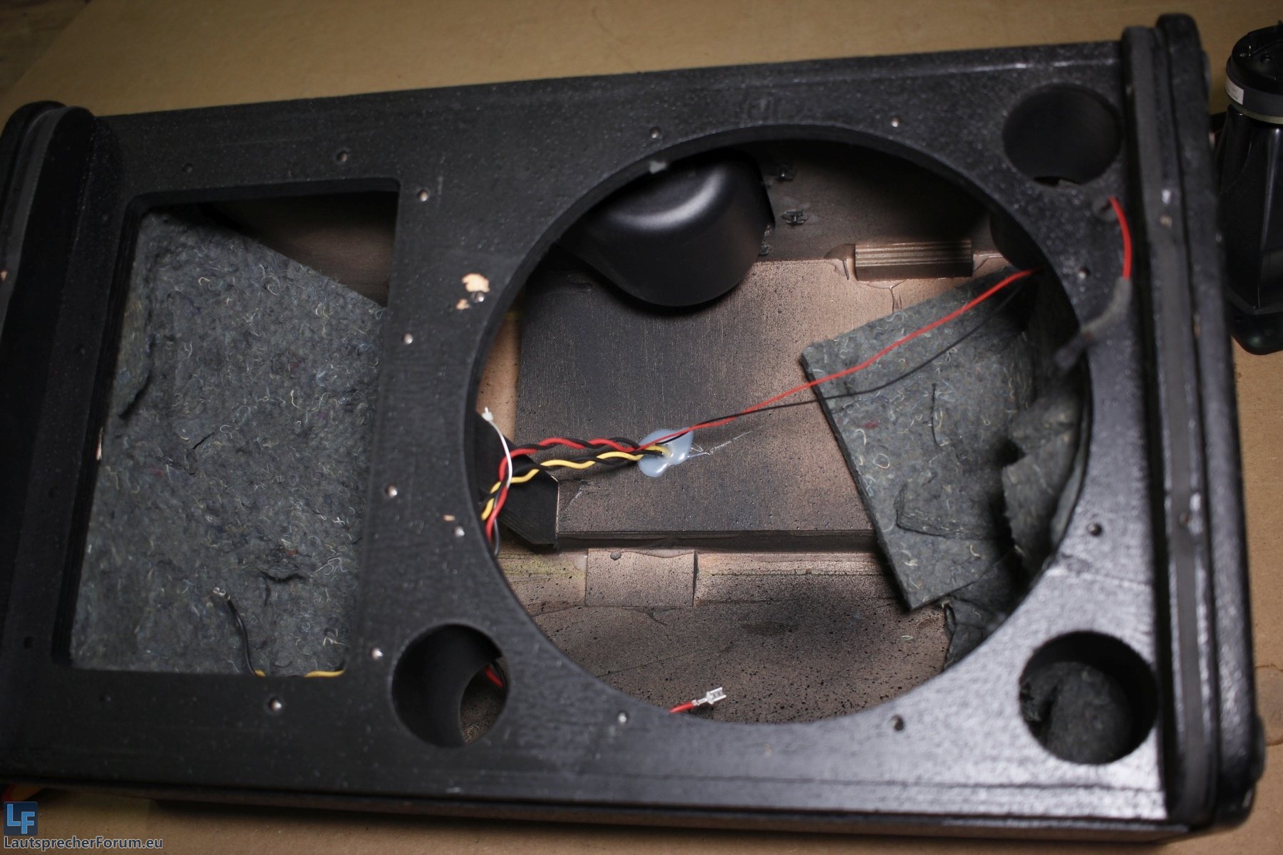

Hier erkennen wir, dass die Kiste bei 54Hz getuned wurde, als auch, dass Dämpfungsmaterial fehlt.
das Problem erkennen wir auch in voriger Messung im Bereich um die 270Hz. Stehwelle -> Loch, dann Buckel.
Im Ausschwingverhalten sehen wir wieder mal ganz typisch den DH1, wie er obenrum "resoniert" und uns klanglich auf den Wecker geht.
Da diese Messung gefenstert ist, sieht man den langen Ausschwinger im Bereich 270Hz hier nicht.
Aus Platzgründen spare ich mir die Messung hier aber.
Ebenfalls sehen wir noch ein Problem bei 1,3kHz, was auch in der Impedanzmessung zu sehen ist.
Ob das vom Chassis selbst oder dem gehäuse kommt, habe ich nicht weiter untersucht.
Ich tippe aber auf Gehäuse, kommt mit umgerechnet 13cm nämlich hin (Rückwand)

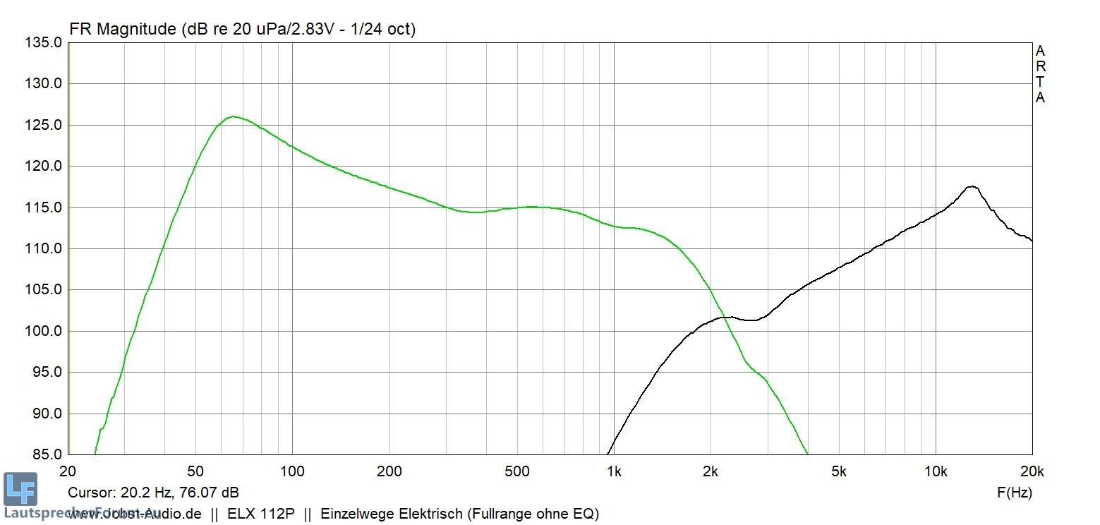

Elektrisch sehen wir, dass hier unglaublich viel EQ im Bass verschwendet wird, jedenfalls im "Fullange" Modus.
das sind genau 10dB auf 65Hz. Optimal wäre der EQ eigentlich auf dem Tuning gewesen.
Am letzten Bild sehen wir den TMT "unbeschaltet" und dazu dann was das Modul elektrisch abgibt.
Die akustische XO liegt bei 1,5 kHz, eigentlich etwas gering für den DH1, geht mit dem großen Horn aber gerade so klar.
Ebenfalls erkennen wir, dass ein ganz kleiner EQ auf dem 270Hz-Problem sitzt.

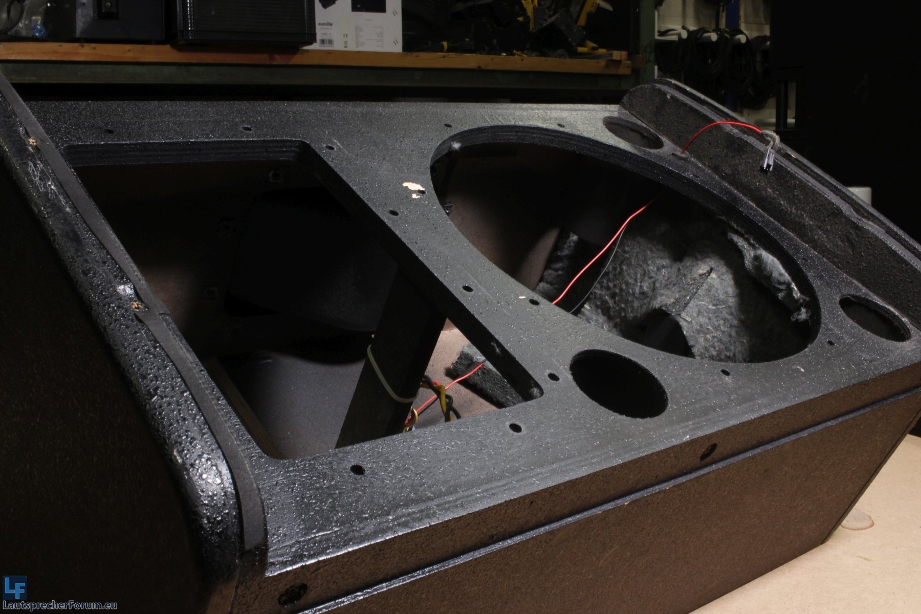

Verarbeitung ist leider net so gut wie ich finde, das sieht man wenn man das Gitter abnimmt, spätestens wenn man in die Box schaut.
Jap, alles stabil und relativ robust, aber nicht gut verarbeitet, man erkennt ganz klar "schnelle Stangenware vom Band".
Einfache Holzschrauben für Gitter und Modul finde ich dabei gar nicht so schlimm, aber dass die Schrauben gefühlt ne Festigkeitsklasse von <1 haben nervt tierisch,
am besten bei ner Reparatur gleich passende, neue Schrauben einplanen.

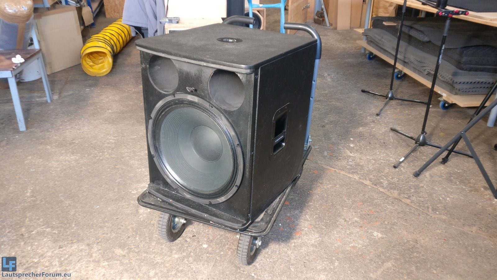

Electro Voice ELX 118P
Bilder:
Reparaturgrund:
Ports abgerödelt, nun undicht und klappern.
War gar nicht so einfach den Port heraus zu bekommen, da auch nochmals seitlich angeleimt, hier hat's allerdings bombig gehalten

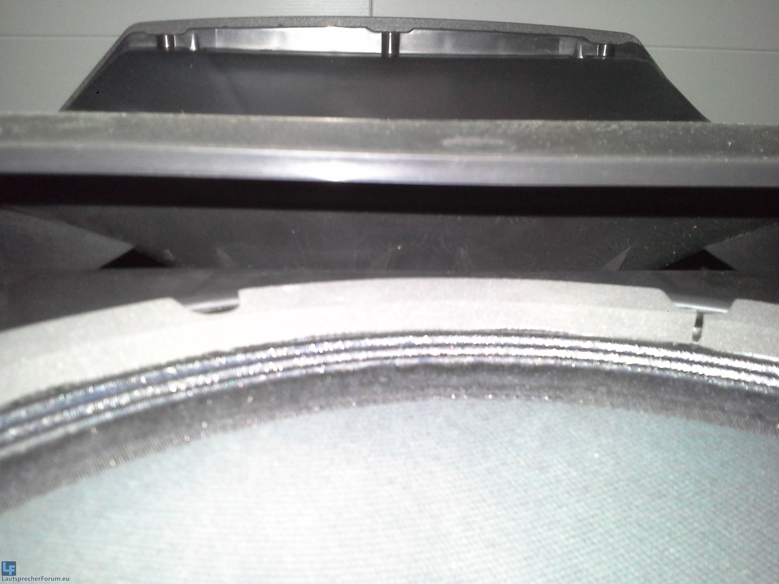

Bestückung:
Wie zu erwarten recht mager bestückt mit einem EVS-18K in 8 Ohm, macht aber eigentlich nix
Schaut nach 2" VC aus, maximal 2,5", also irgendwas unterhalb 400W, was auch zu den kleinen UCDs passt.
Habe das aber nicht weiter untersucht, das höchste der Gefühle wären aber mit den "großen" Modulen 360W rms.

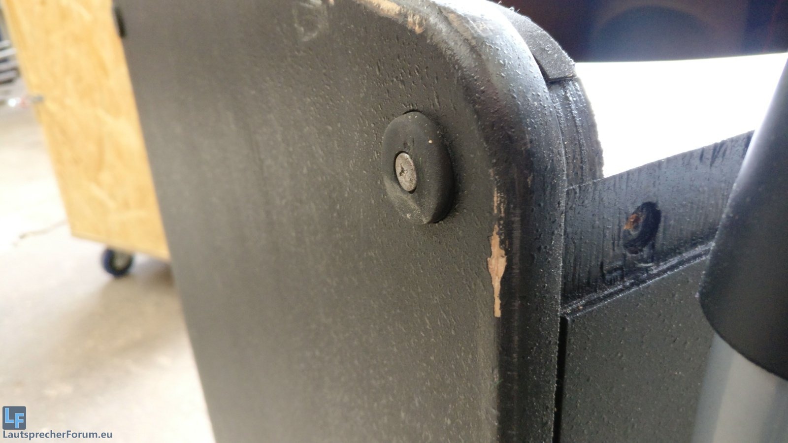

Gitter mit Holzschrauben ist zwar ok, aber wie beim Topteil:
Gefühlt Festigkeitsklasse 1, ergo sehr schnell im Kopf rund-gedreht.
Die Gummifüße sind nicht nur sehr kurz, sondern die verwendeten Schrauben mit nem riesen Kopf.
Nach kurzer Einsatzzeit schaben die Schraubenköpfe statt den Füßen am Boden!

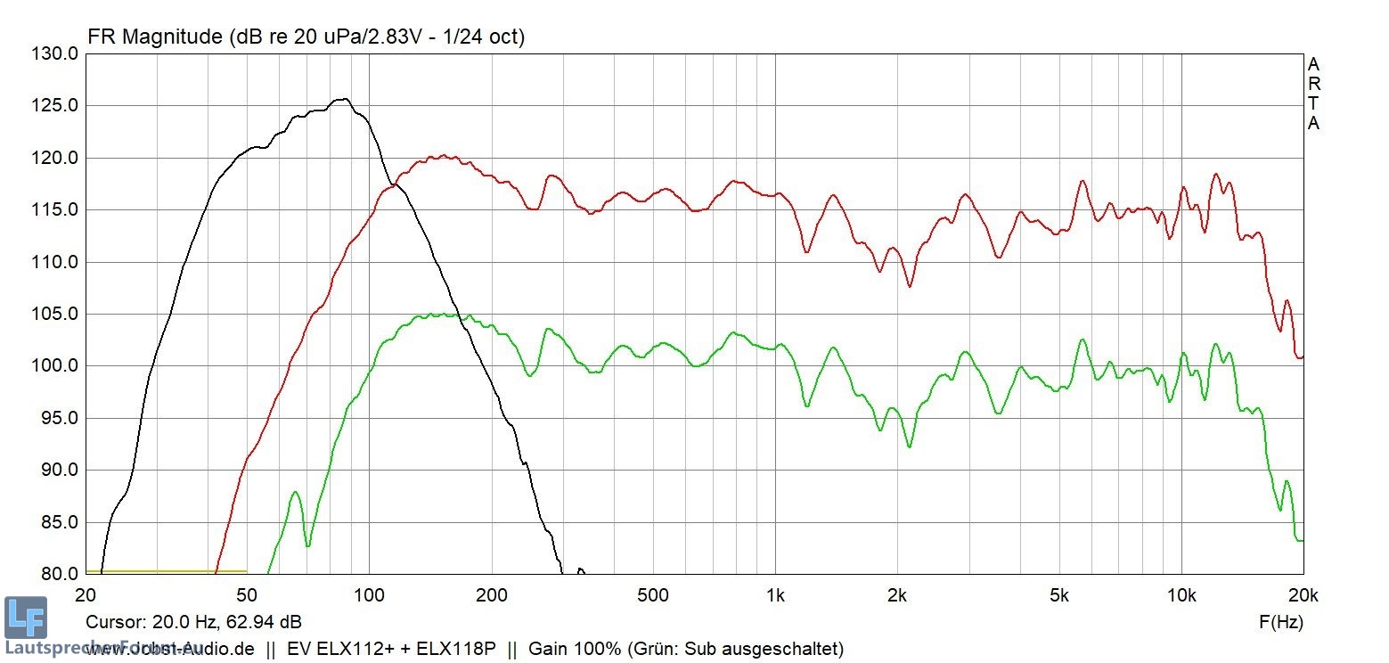

Beide Gain identisch eingestellt, EQ aus.
Tjoa, das summiert sich zwar, aber das Ding ist jetzt ein dröhnender Eintongenerator, der klanglich ALLES verschluckt!
Gain vom bass zwischen Punkt 6 und 7 (6,5).
Dies ist der beste Kompromiss ohne den Eq zu nutzen.
Für Live empfiehlt es sich hier einen EQ zu setzen,
grob Q1,5 -5dB @ 120Hz.
Das Optimale Setup. Sub-Gain wieder auf 6.5,
allerdings mit EQ eingeschaltet.
Auch hier empfiehlt sich wieder ein EQ zu nutzen.
Was Richtung Q1,5 -4dB @ 110Hz.
Bilder:
Reparaturgrund:
Aktivmodul defekt.
Modul:
Bestückung:
EV typisch im HF der DH1 und wieder ein "günstiger" LF (EVS‐12K, ist auch im ZLX).
Das Horn ist recht groß ausgelegt, was schon mal gut ist.
Wege zueinander.
Das sieht ganz ordentlich aus, dennoch hätte man hier (da aktiv getrennt und eh EQ't) auch noch bissel mehr Arbeit reinstecken dürfen.
Alles in allem aber ok.

Für das was man bekommt, finde ich die Box mit einer UVP von über 700,- EUR ehrlich gesagt zu teuer.
Mindestens hätte hier gescheite Bedämpfung in die Box und vielleicht noch 60 Minuten mehr in den aktiven EQ investiert gehört. Auch sind EV-typisch die Ersatzteile unverschämt teuer.
Probleme werden hier mit EQ kaschiert, statt sie zu lösen.
Bilder:
Reparaturgrund:
Modul:
Allerdings habe ich mir nicht gemerkt, ob's 180er oder die 250er Module waren.
Mit den 250ern wären es 360W (1% THD), was realistisch erscheint.
Mit dabei ein Schalter für EQ, als auch einen "Link-Out".
Wichtig:
Der Link-Out ist nicht durchgeschliffen, sondern hat einen preamp davor.
Somit muss der Bass immer angeschaltet bleiben,
ansonsten liefert der Link out genau 15dB weniger Pegel!
Filter sind hier allerdings keine verbaut, Output ist 1:1.

Verarbeitung:
Ist leider noch wesentlich schlechter als beim Topteil.
Von außen "ok", sobald man aber irgendwo drunter schaut:
Chinesische Stangenware vom schnellsten Band
Ebenfalls finde ich, dass Ports aus Klopapierrolle überhaupt nicht geh'n!
Die Chassis wurden noch bei feuchter Farbe eingesetzt, somit klebt das Ding drauf und die Farbe geht ab und hängt am Chassis (Bei Top das gleiche Spiel).
EV-typisch wird für diverses recht harter Heißkleber genutzt, wir alle wissen, dass Heißkleber nicht lange hält.

Gain:
Beides auf Anschlag? Funkt nicht,
Der Bass boostet zwar das Topteil um 15dB im Gain,
allerdings ist es für ein identisches Setting immer noch 5-10dB zu leise!
Messungen:
Vorab siehe die Einzelmessungen aus den vorigen Beiträgen zu der jeweiligen Box.
Folgende System-Messungen oberhalb 300Hz nicht mehr aussagekräftig.

Zum ZLX12-Modul:
Der HT-Amp besteht aus einem TDA7294 im Bridge und liefert Dauersinus 28W, die langsam (2-3sek) auf 12,5W reduziert werden.
Burst schafft der HT-Amp knapp 50W
Der TT-Amp besteht aus einem TDA8953TH im Bridgeund liefert Dauersinus knapp 270W, die langsam (2-3sek) auf 120W reduziert werden.
Da mit der TT-Amp innerhalb von nichtmal 10sek bei der Dauermessung kaputt gegangen ist, gibts hier vorerst keine Burst-Messung.
Die Leistungsreduzierungen kommen ziemlich sicher vom DSP, der hier limitiert.

Ich klugscheiße an dieser Stelle ein bisschen, sorry der HT Amp ist nicht gebrückt, es ist nur ein TDA7294 und der spielt alleine auf den Treiber.
Die Leistung finde ich einer Box dieser Klasse durchaus angemessen.
ok es war doch kein TDA8954 aber das nimmt sich kaum was. Leistung finde ich ebenfalls einer 300 EUR-Aktivbox angemessen.Der TT-Amp besteht aus einem TDA8953TH im Bridgeund liefert Dauersinus knapp 270W, die langsam (2-3sek) auf 120W reduziert werden.
Der Ausfall ist aber mies. Gerade auch da sollte doch der DSP vorher einschreiten.
Mehr Peak/Burst-Leistung ist kaum zu erwarten weil der Chip einerseits bei Überstrom limitiert bzw. abschaltet und andererseits bei 270W an 8 Ohm schon sehr nah an der Grenze seiner erlaubten Betriebsspannung läuft. Laut Datenblatt sind +/-41V drin, um bei Impedanzminima und auch einfach auf Dauer betriebssicher zu sein wird es etwas weniger sein, vllt. so +/-38V.
Da sind keine Leistungs-Peaks drin, außer das Netzteil würde zusätzlich limitieren.
