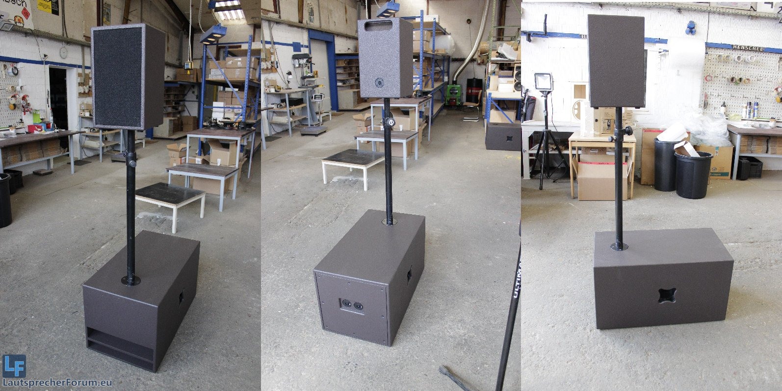

Hier mal ein Bild vom aktuellen Proto, daneben die Ursprungsversion in Warnex braun gefinished.
