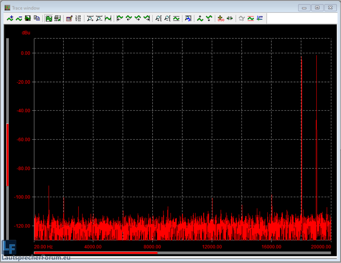

Bei den THD-Spektren sind viele diskrete Anteile unterhalb der Test-Frequenz von 1 kHz zu sehen. Kommt das vom DUT oder woher? Mit fehlt die Messung ohne DUT und mit DUT ohne Signal. Was das Messequipment bei -3 dBFS zum Klirr beiträgt, darf auch nicht außer Acht gelassen werden.
Habe nicht weiter untersucht wo das herkommt.
Das Messequipment trägt so gut wie garnix mit bei, egal ob ich 0dBfs habe, oder -40dBfs.
THD und THD+N liegen hier insgesamt bei 0,00046% und 0,0023%, das macht den Kohl also nicht fett ;)
Weitere Klirrfaktoren unterhalb 0,00030% K3.
-0,5dB Bereiche 10Hz und 70,9kHz.
SN bei ~115dB @8dBu.

THD und THD+N 0,00072% und 0,0026%,
0,005% K3.

IMD
  • Input A auf Output 1, Input B auf Output 2, alles flat
  • Input level 0 dBu
  • Signal 18 + 19 kHz
  • Input Gain -12 dB
  • Output Gain +12 dB
  • Spektrum über FFT Analyzer (32k), AES17 20 kHz Filter
Wenn wir schon bei Spektren sind, schauen wir uns doch kurz mal die Intermodulationsverzerrungen mit einem Dual-Sinus an.
Wir sehen die erwarteten spektralen Anteile bei von 1 kHz bis 17 kHz mit 1 kHz Abstand. Alle liegen unter -80 dB, damit sind sie aus meiner Sicht unauffällig.
