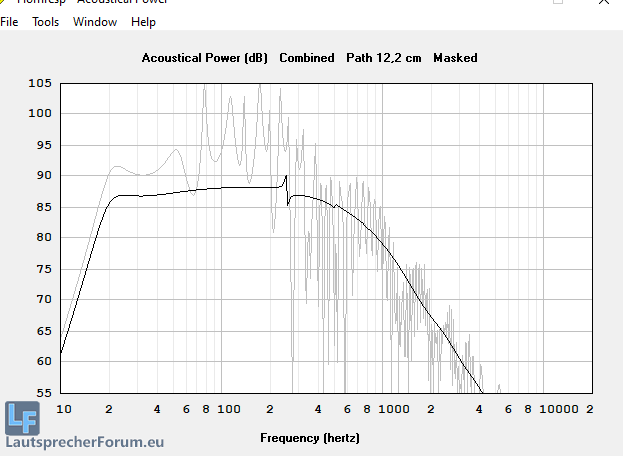

Das zweite Horn kommt nicht viel tiefer als das Pal12 daher habe ich das einfach mal weg gelassen. Das andere wiederum hat natürlich eine enorme Hornlänge und kommt der Simu nach wirklich bis 20hz. Ich habe mal eine Standard BR Kiste mit 100l und 20hz Tuning drüber gelegt zum Vergleichen.
Ja, man hat gut 3db mehr Pegel im Bereich von 20-70hz, dafür aber auch einen Haufen Resonanzen ab 70hz die sich auch messen lassen. Hier findet man mehr zu diesem Konstrukt.
Würde sagen wenn du unbedingt experimentieren willst kannst' den schon bauen, Hörner haben halt einfach was. Meine erste Wahl wäre das Gehäuse allerdings nicht. Ein zweiter Mivoc würde in Summe gute 3db mehr bringen als das Horn plus man hat nicht so einen riesen Trümmer im Raum. Sieht man in der zweite Simu ganz gut, beide Varianten bis Xmax simuliert.
