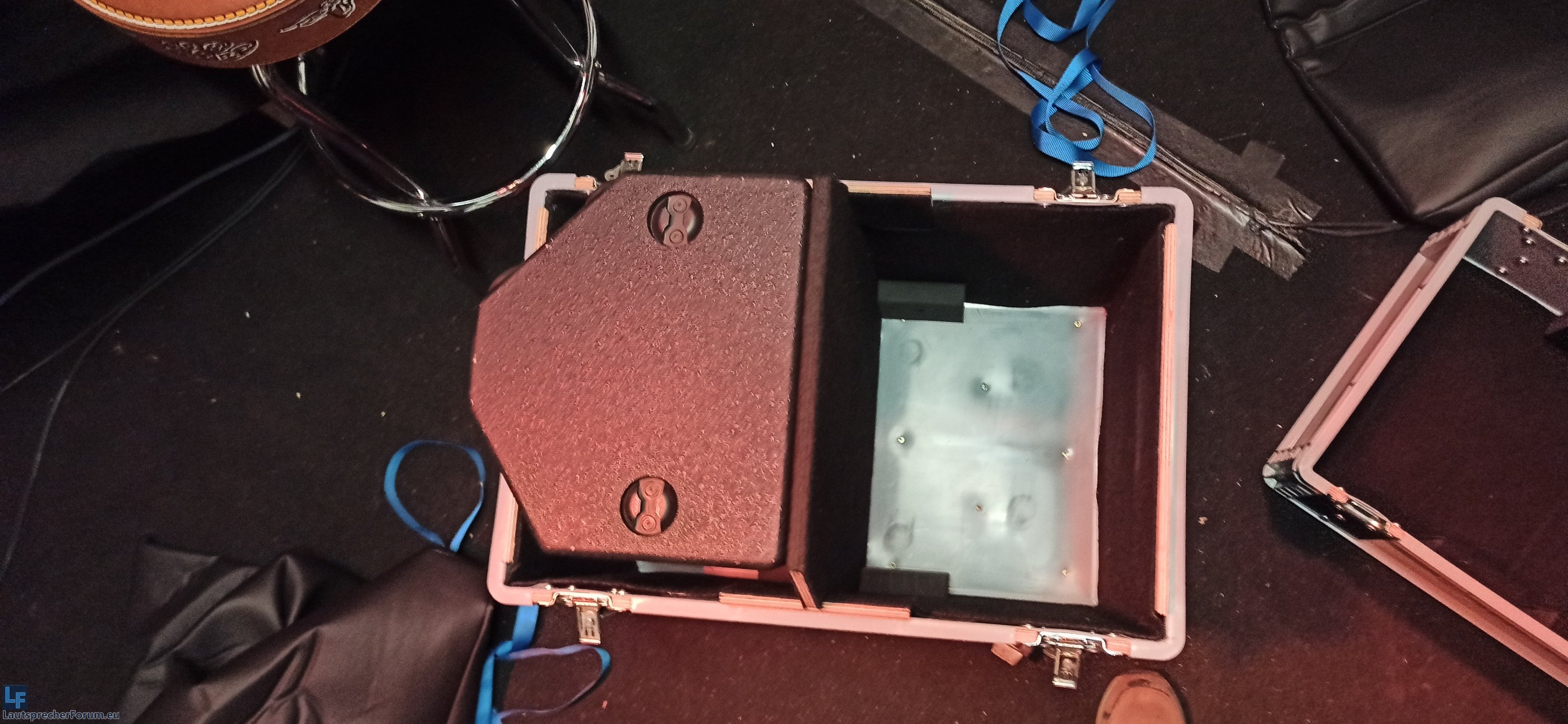

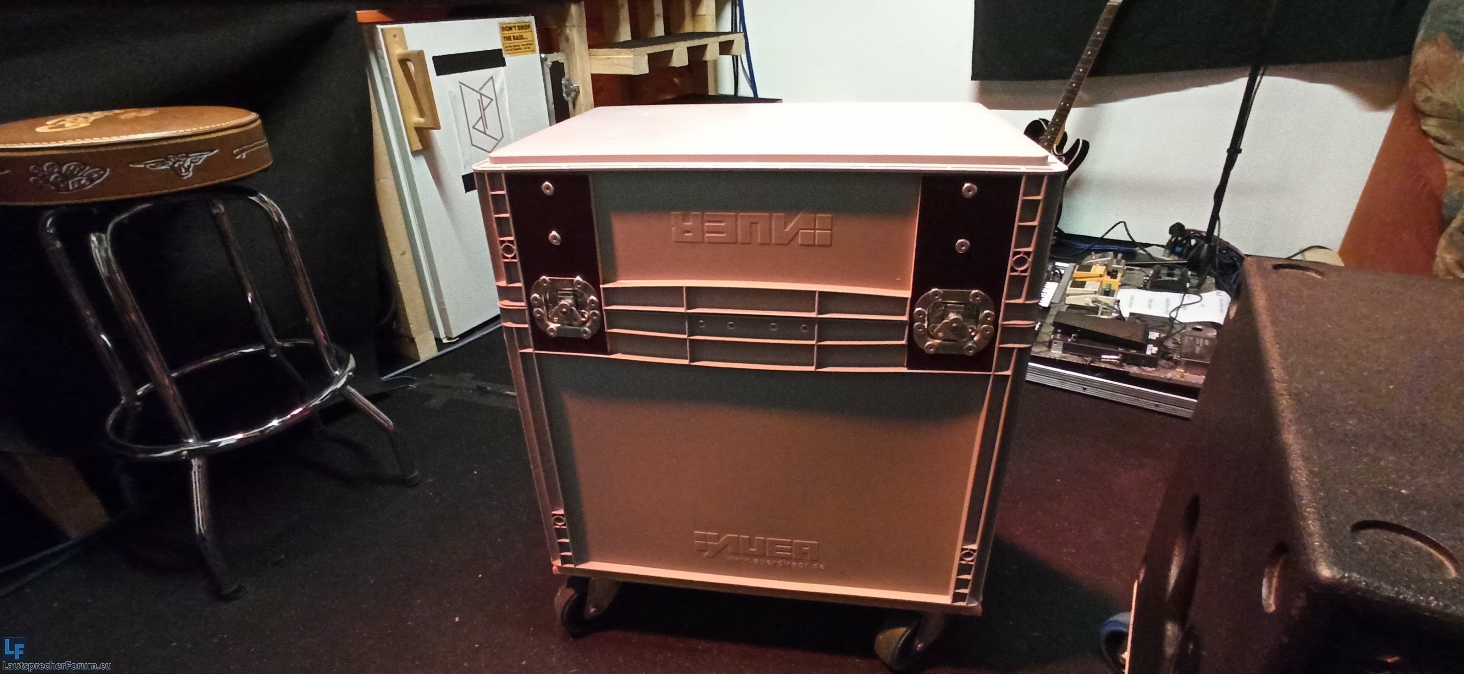

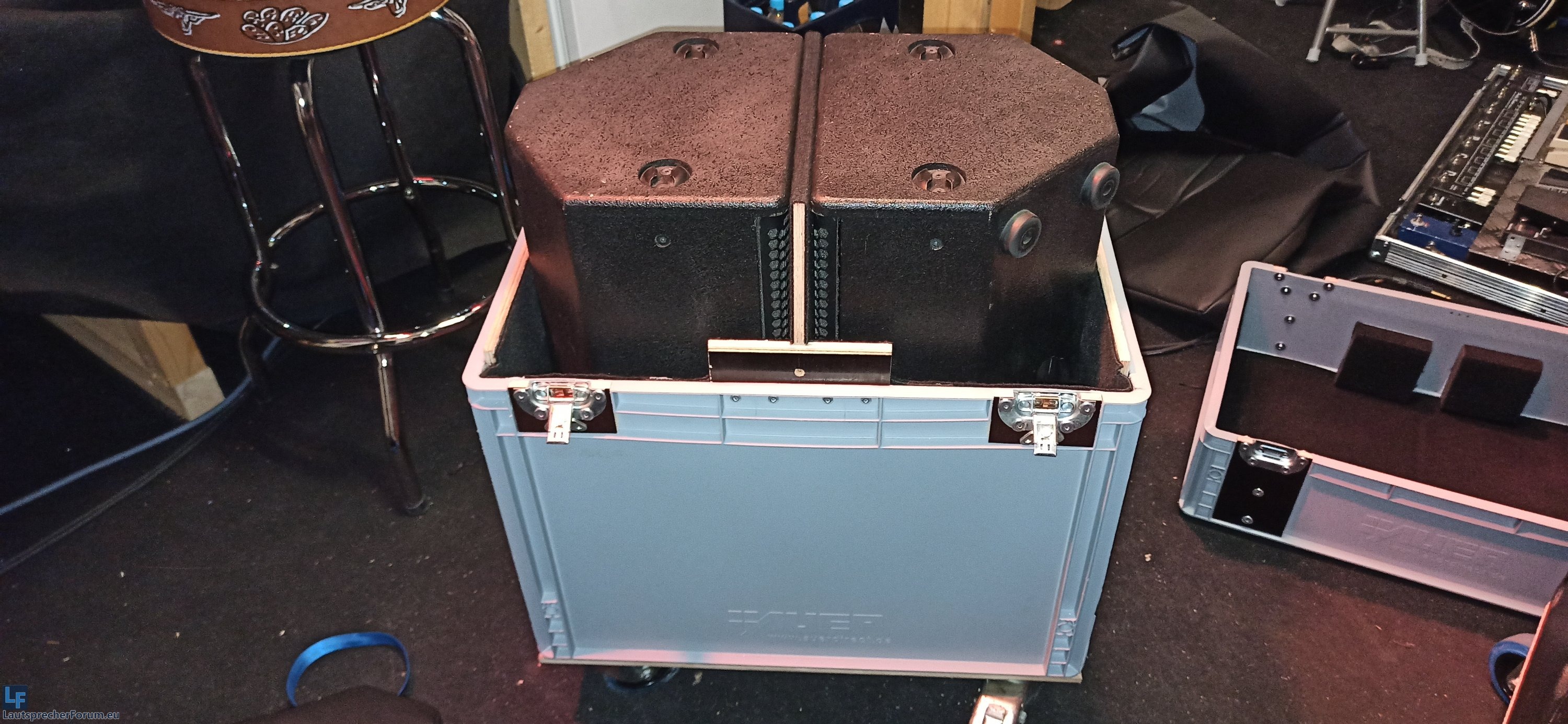

Hier mal ein Paar Bilder dazu: Im Endeffekt sind es zwei Kisten von Auer die mit Butterflys ausgestattet sind und mit etwas 9mm Siebdruckplatte verstärkt und ausgebaut wurden.
unten noch eine 15mm MPX Platte mit Rollen dran drunter und Fertig ist das Low Budget Case das zusätzlich leicht und trotzdem stabil ist. Da die Topteile genauso hoch sind wie der Innenraum der beiden Kisten kann man sich sogar drauf stellen ohne das was passiert.
Natürlich müssen die Boxenmaße zu den Auer Maßen passen. Ich hoffe ich konnte den ein oder anderen inspirieren auch mal etwas "out-of-the-box" zu denken.

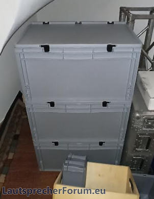

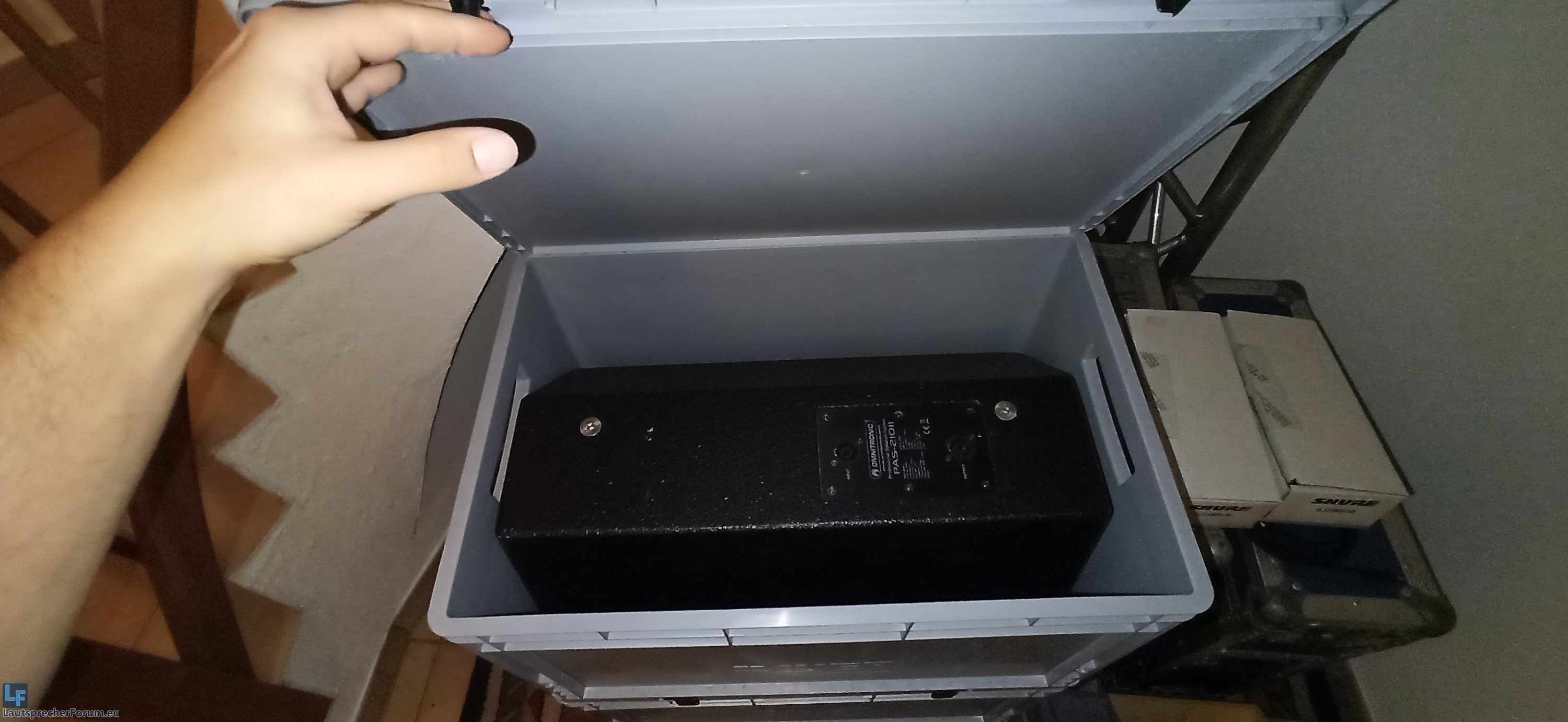

Die Auer Kisten gibt es in der Größe 60x40cm nur maximal mit 40,3cm innenhöhe. Die BS.tek M10 Sind allerdings 570mm hoch weswegen ich den originalen Deckel nicht benutzen konnte. Außerdem wäre es wahrscheinlich ein Gefrickel die Boxen herauszubekommen wenn die Kiste bis ganz hoch geht. Vielleicht könnte man für die Stapelmöglichkeit einfach einen Deckel Aufkleben bzw schrauben.
Für meine 3 Omnitronic Pas210II habe ich auch Auerkisten mit Deckel benutzt. Tatsächlich war eine Auer Kiste billiger als das originale Cover und wenn man die Lautsprecher nicht braucht kann man die Kisten Wunderbar für anderes Zeugs nutzen. Hier mal zwei Bilder dazu.
