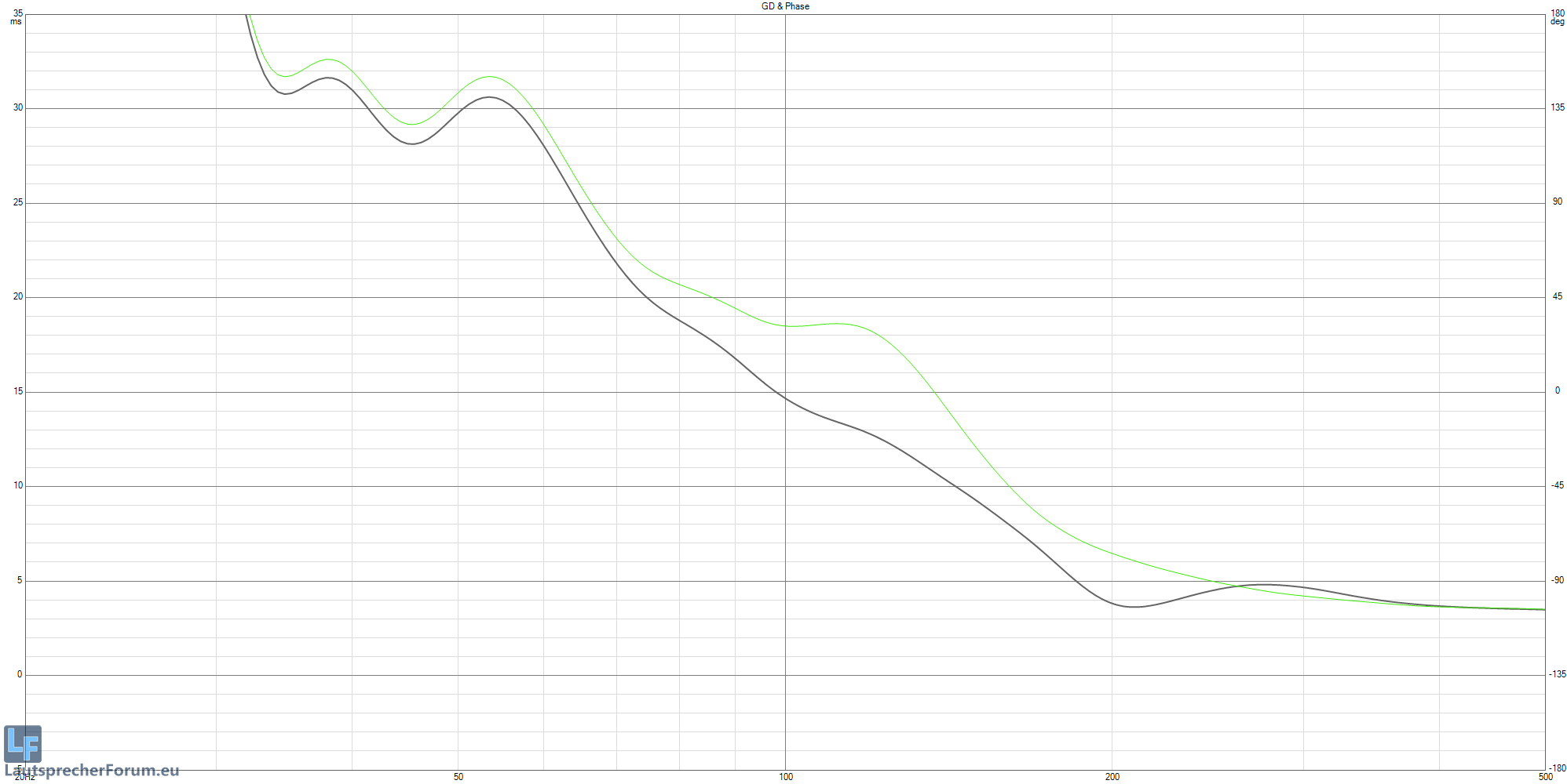

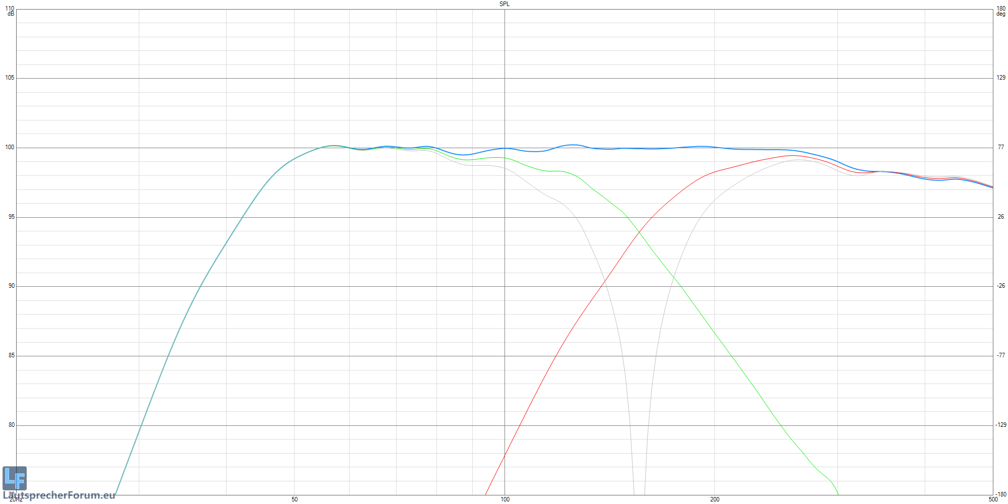

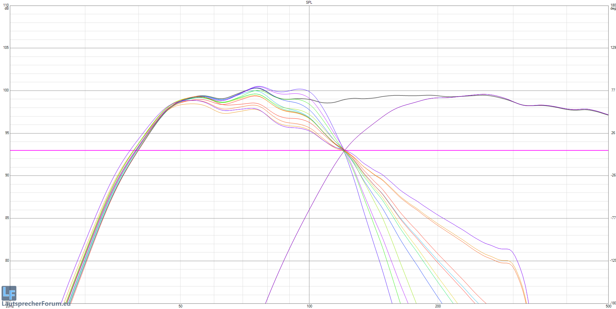

Kein Kickbass? Ursachen und Erfahrung
Oder man hat wirklich einen reinrassigen Infra- oder Kickbass erwischt (oder eben was Spezielles, wie schmal abgestimmten Bandpass)
Ab einer gewissen VA-Größe schaut das also wieder etwas anders aus
DSP-Setup: 2,5ms
Aktivweiche: 10,5ms
BW24 Setup: 13,5ms
Zusatz:
Zusammengefasst:
es auch taugt und klingt
Nachtrag bezüglich der XO:
liegen ganze 12dB, das heißt:
- Ähnliche Trennfrequenz
- Ähnlicher Verlauf
Kurzum:
DSP-Setup: 2,5ms
Aktivweiche: 10,5ms
BW24 Setup: 13,5ms
Zusatz:
Zusammengefasst:
- Ähnlicher Verlauf
Kurzum:
