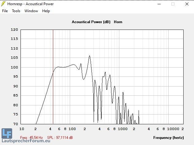

Hier kommt die Simulation vom Lonely.TH15 mit dem the box 15LB075-UW4
Die gemessene TSP vom the box 15LB075-UW4 habe ich von Chlang (bitte weiter runter scrollen) übernommen Link. Die kommen den originalen am nächsten
Eingabemaske
FG 4.0 x pi (Vollraum)
FG 2.0 x pi (Halbraum) = Boden
FG 1.0 x pi (Viertelraum) = Wand-Boden
FG 0,5 x pi (Achtelraum) = Ecke
elektrische Impedanz = Fb 43,63Hz (bei 2.0 x pi Halbraum)
Hubminimum = Fb 44,89Hz (bei 2.0 x pi Halbraum)
F3 45,54Hz (bei 2.0 x pi Halbraum)
Group Delay = 17,6msec

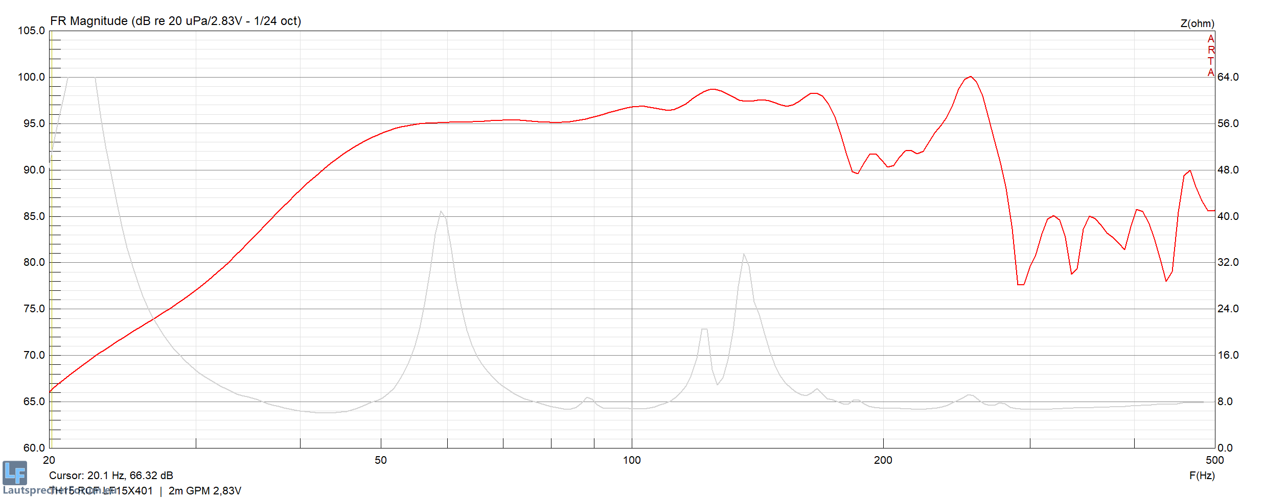

Die von mir erwähnten 4 Alternativtreiber wurden also von Jobsti mittels Ground-Plane (kurz: GPM) gemessen.
Was eine Ground-Plane-Messung ist und wofür sie gut ist, lässt sich in dem erst kürzlich erstellen How-To sehr ausführlich nachlesen.
[HowTo] Ground Plane, Halbraum, Vollraum, Nahfeld & Messabstand - Erklärt
Jedenfalls stellt eine Ground-Plane-Messung Vollraum (4.0 x pi) dar.
Wenn man verschiedene Subwoofer mittels Messungen miteinander vergleichen möchte, so ist die Ground-Plane hier der "goldene Standard" und auch die einzige Konstante!
Alle anderen Simulationen sowie Messungen sind Aufstellungssache!
Deshalb werde ich im Nachhinein zum Vergleich (Simu vs. Messung) auch die Vollraum (4.0 x pi) Simulation heranziehen.
So, weiter gehts mit dem Messmaterial, das ich von Jobsti zur Verfügung gestellt bekommen habe. Danke an dieser Stelle an dich Benni! :toptop:

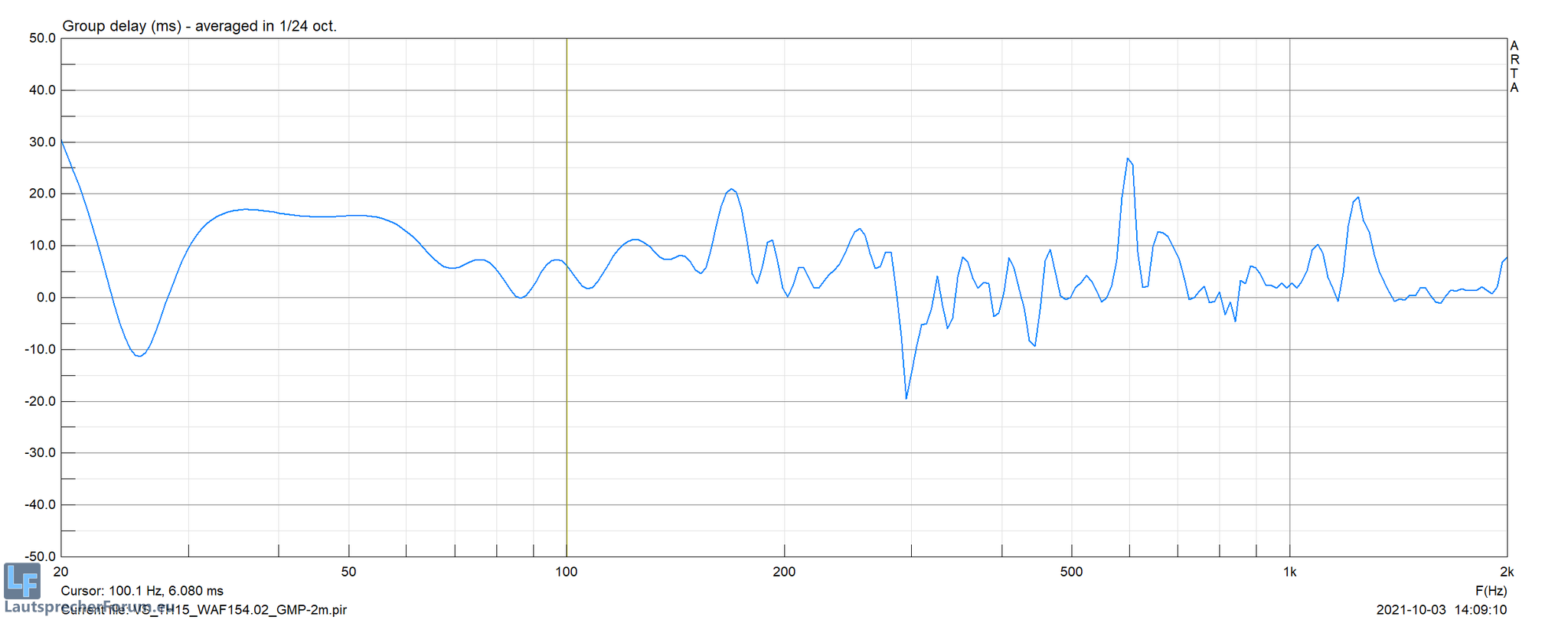

Group Delay am Beispiel des Lavoce WAF154.02

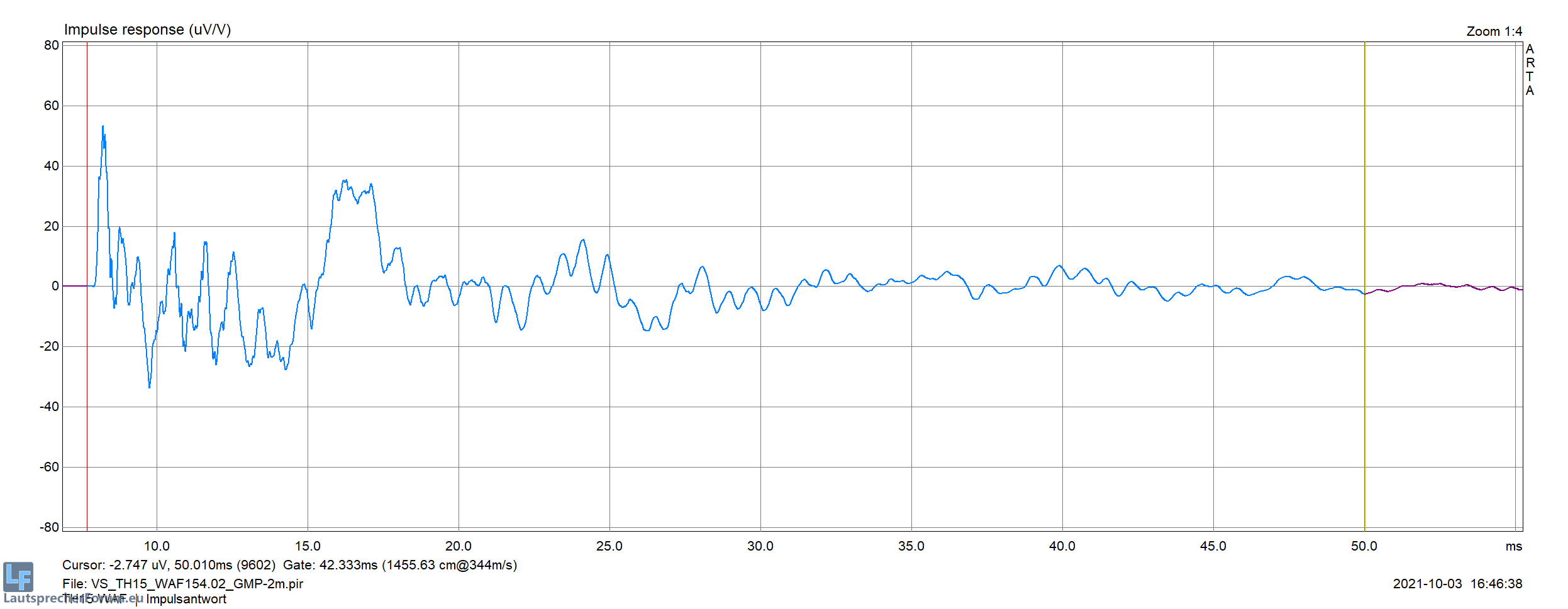

Impulsantwort am Beispiel des Lavoce WAF154.02

hier sind noch paar kurze Infos zum Messaufbau und co.vom Jobsti selbst zusammen gefasst
#Messinfos
- Messung 2 Kanal
- Class-2 kalibriert
- Mikro Class 1 kalibriert
- Impedanz kalibriert und Zuleitung kompensiert (15m 4G4 CU)
- Messung in 2m Entfernung am Boden - Spiegelschallquelle
- Pegel entsprechen Vollraumbedingungen (4.0 x pi) mit 2,83V/1m (1W/1m @ Znom 8 Ohm)
#Informationen
- Der Impedanzverlauf konnte nicht 100% sauber ermittelt werden,
da ein identischer Ausschnitt + Befestigungen für alle Chassis, bzw. dem Thomann vorgesehen war.
somit sind leichte Undichtigkeiten im Bereich 85Hz und 110Hz erkennbar.
Ob diese auch vom Geäuse selbst kommen, müsste mit originaler Bestückung und Chassis-Abdichtung weiter untersucht werden.
- Die Welligkeiten im Bereich 110-130Hz könnten sich am finalen Messobjekt linearisieren.
- Die Verläufe unterscheiden sich unterhalb 37Hz leicht, da auf Grund verschiedener Objekte im Umkreis
leicht unterschiedliche Gates genutzt wurden.
Dieser Frequenzbereich ist im Fall des TH15 aber als unwichtig zu sehen.
# Tuning-Frequenzen
- Liegen je nach Bestückung im Bereich 42Hz-44Hz & zwischen 80-90Hz (Durch Undichtigkeiten leicht verschoben, Tendenz aber 80-85Hz)
#EOF
Messungen sollten mit vorgesehener Bestückung (15LB075-UW4) widerholt werden,
dabei ist auf eine gute Abdichtung zwischen Korb und Schallwand zu achten.
Sofern DSP & Limiter Settings anstehen, sollten vorher diverse Hochpässe simuliert werden.
www.Jobst-Audio.de
02.10.2021

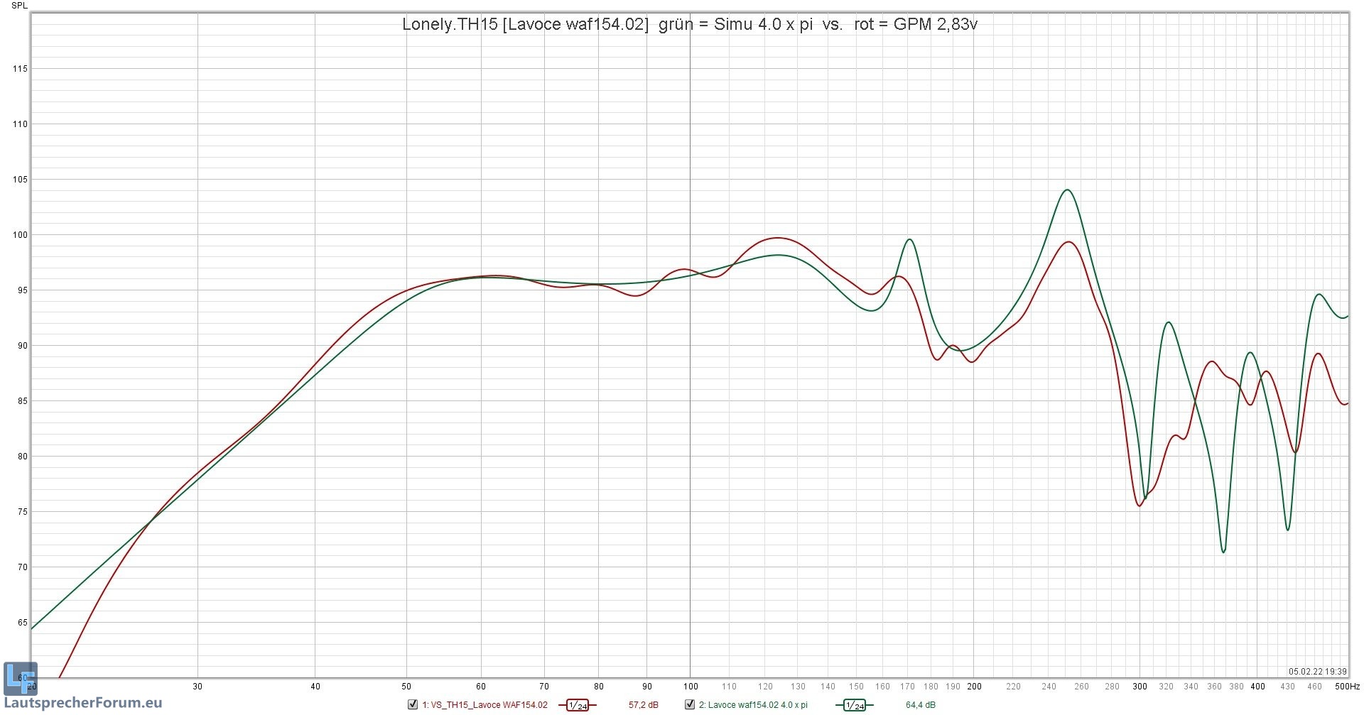

Jetzt habe ich sowohl die GPM-Messungen von Jobsti wie auch die 4xpi Simulationen von Hornresp bei REW importiert und zur besseren Vergleichbarkeit übereinander gelegt.
Enjoy it!
Da die Simus mit den Original-TSP von den Herstellern erzeugt wurden, sind leichte Unterschiede bei der Treffsicherheit nicht auszuschliessen.
Auch der bei allen Treibern leicht abweichende Treiberausschnitt und somit leichte Undichtigkeiten, konnten ebenfalls zu leicht abweichenden Messergebnissen führen.
Meiner Meinung nach, wurde die Simu aber dennoch ziemlich gut getroffen :top:

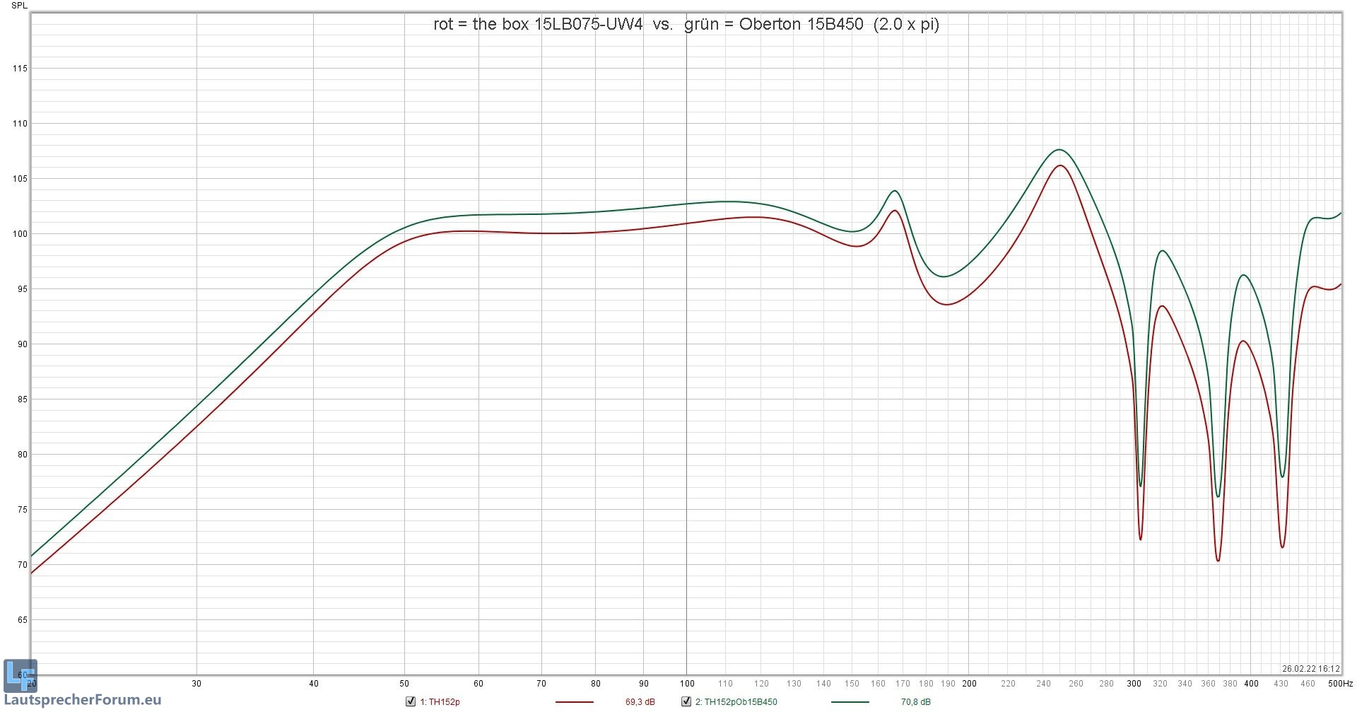

Was ich mittlerweile von Jobsti gelernt habe ist, dass man einer 2xpi Simulation (zumindest was den reinen Wirkungsgrad angeht) nicht 1zu1 Glauben schenken sollte, da sie ja den Bafflestep nicht berücksichtig, sondern eine Situation einer unendlichen Schallwand darstellt.
Hornresp weiß aber doch garnicht wie groß deine Box ist :(
Da mein Lonely.TH15 jetzt nicht unbedingt klein ist, so ist die 2xpi Simu so nicht ganz korrekt.
Jobsti hat bei mir ziemlich viel Aufklärungsarbeit geleistet und mir in vielen Dingen die Augen geöffnet, wofür ich ihm im nachhinein sehr dankbar bin :toptop:
Auch hat er mir in ARTA ein kleines Diagramm erstellt, das das Bafflestep meiner Kiste berücksichtigt.
Das sieht dann bei meinem Lonely.TH15 folgend aus
die abfallende blaue Linie wäre dann seine GPM-Messung (4xpi Vollraum) und die grüne gerade wäre dann eine echte 2xpi Messung. So sieht man deutlich, dass es eben nicht die theoretischen +6dB untenrum Pegelzuwachs gibt, sondern z.B bei 50Hz nur noch +4,5dB und bei 180Hz nur noch +1dB gibt.
da die ARTA nicht ohne weiteres 4xpi Frequenzgänge in 2xpi hochskallieren kann, musste Jobsti dabei etwas tricksen.
Und so hat er es geschaft über 99 Umwege mir eine brauchbare hochsklallierte 2xpi Messung zu erzeugen.
Weil es sehr mühsam zu machen ging, hat er mir lediglich eine einzige fertig gemacht.
Als Beispiel für die anderen 3 sollte es aber locker reichen.
hier am Beispiel der Messung für den RCF LF15X401. Blau 4xpi Vollraum vs. grün 2xpi Halbraum.
Wie ihr seht, wird der FG deutlich linearer und die von mir konstruktionsbeding bereits reduzierte Resonanzen verschwinden nahezu völlig.
Was ich jetzt persönlich als den Erfolg auf der ganzen Linie verbuchen würde!
Ob das letztendlich auch als Erfolg bei den "Nachbaufreunden" ankommt, wird die Zeit zeigen.

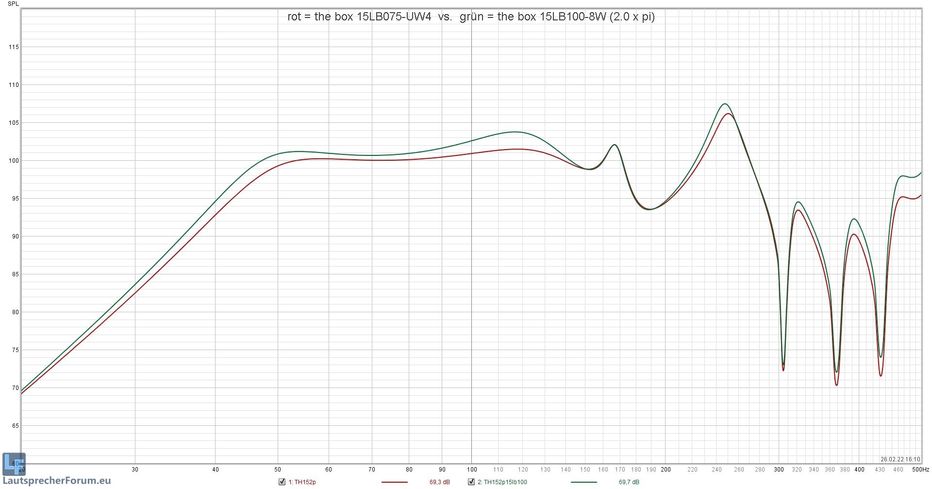

Hallo allerseits!
Um die Diskussion um den the box 15LB100-8W etwas aufzugreifen und die Aufmerksamkeit wieder auf mein Lonely.TH15 zu lenken, :huhu:
habe ich, wie bereits im Jbell SS15-Thread, auch diesmal paar Alternativtreiber mitsimuliert. Unter anderem auch den the box 15LB100-8W.
rot = the box 15LB075-UW4 vs. grün = the box 15LB100-8W (2.0 x pi)
rot = the box 15LB075-UW4 vs. grün = Oberton 15B450 (2.0 x pi)
rot = the box 15LB075-UW4 vs. grün = B&C 15SW100-8 (2.0 x pi)
die 4 Alternativtreiber aus dem Eingangpost sind natürlich weiterhin empfehlenswert :top:
Gruß Viktor :prost:
