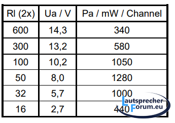

Paar Daten:
Für 1W benötigt man an
32 Ohm -> 5,6V
64 Ohm -> 8V
300 Ohm -> 17V
600 Ohm -> 24V
Schauen wir uns mal ein paar Geräte an, bzw. was diese liefern:
- Swissonic HAD-1: 32 Ohm = 2.68V 0,08A / 600 Ohm = 6.75 V 0,01A (Optimum 32 Ohm / 0,224W)
- Mackie HM-400: 32 Ohm = 3.52V 0,11A / 600 Ohm = 5.08 V 0,01A* (Optimum 47 Ohm / 0,550W)
- Lake People G103-S MKII: 32 Ohm = 5,70V 0,18A / 600 Ohm 0,02A (Optimum 32 - 100 Ohm / ~1W)
*Ohne Gewähr, habe ich hochgerechnet, da fehlende Datenblattangaben
Wenn wir als Beispiel jetzt von einem HAD-1 auf einen G103-S wechseln, steht uns an 32 Ohm Kopfhörern die 4-fache Leistung zur Verfügung.
Also entweder fahren wir mehr Max-SPL oder hören identisch laut, haben aber wesentlich (6dB) mehr Headroom für Dynamik.
Haben wir dagegen 100 Ohm Kopfhörer angeklemmt, sogar fast die 7-fache Leistung (0,15W zu 1W. Dies entspricht ganzen 8dB)!
Merke: +6dB entspricht dem doppelten Pegel. Subjektiv empfinden wir zwischen 6-10dB als doppelt so laut.

Paar Daten:
32 Ohm -> 5,6V
64 Ohm -> 8V
300 Ohm -> 17V
600 Ohm -> 24V

Hallo zusammen, könnt ihr mich bitte mal aufklären warum man einen Kopfhörerverstärker überhaupt braucht. Ich nutze, wenn ich mit Kopfhörer höre einen Beoplay H6 Serie 1 oder einen Serie 2 wenn es etwas mehr Bass sein soll.
Weder an meiner B&O, noch an irgendwelchen anderen Zuspielern, PC, Tablet, Technics SL oder SU höre ich einen Unterschied. Die klingen überall für mich gleich perfekt. Ok, Nuancen im Hochtonbereich höre ich eh nicht mehr, aber sonst fehlt nichts an Leistung und Lautstärke.
Gruß Frank
Gruß Frank
- Beiträge: 8654
- Bedankung vergeben: 297 Mal
- Bedankung erhalten: 960 Mal
Re: Kopfhörer nutzen mit extra Kopfhörerverstärker?
Habe meinen letzten Beitrag aktualisiert am Ende.
Eventuell hilft dir das weiter. Leistung versus Impedanz.
15:41 Uhr: Eben noch ne Kleinigkeit hinzugefügt. Nu is aber gut

Es gibt eine Reihe von Kopfhörern, die eine recht hohe Spannung benötigen, um hinreichend laut zu sein. Eine Spannung, die unter Umständen vom Kopfhörerausgang eines Gerätes nicht geliefert werden kann, oder der dann zu stark verzerrt.
Meist sind Kopfhörerausgänge auch recht hochohmig, z.B. einfach ein Vorwiderstand hinter einer Verstärkerendstufe. Da Kopfhörer oft (dynamische) Spulen zur Spannungsumsetzung in Schalldruck besitzen, bilden sie eine komplexe Last. Sind also frequenzabhängig. Der Vorwiderstand ist im Wesentlichen real. Die Spannungsverteilung des Signales ist durch die komplexe Last auch frequenzabhängig, so dass durch den Vorwiderstand eine zusätzliche Klangbeeinflussung stattfindet, die es so an einem sehr niederohmigen Kopfhöreranschluss nicht gibt. Letzteren strebt man an.
Nun auf die Idee zu kommen, einen empfindlichen Kopfhörer direkt an ein Leistungsendstufenausgang anzuschließen, könnte zur schnellen Zerstörung der Spulen im Kopfhörer führen (hohe Spannung).
Am einfachsten realisiert man einen ungefährlichen, niederohmigen Kopfhörerverstärker mittels Operationsverstärker. Den man dann auch tatsächlich in vielen modernen Verstärkern und Receivern, aber auch CD-Player ect. vorfindet.
Grado hat so ein simples Teil mit wenig Periferieelektronik in ein Holzkästchen gesteckt. Spannungversorgung einfach zwei 9V Batterien. Schon hat man einen brummfreien, relativ rauschfreien, ungefährlichen Verstärker. Da reichen als OPs einfache NE4560 ect. Oder gleich zwei Meßverstärker-OPs wie den uralten NE5534.
Ein SPL, KME, Lehmann, Accuphase, Burmester...... ist ungleich sehr viel aufwendiger. Einige Kopfhörer brauchen das, die meisten eigentlich nicht. Einem AKG K371 genügt so ziemlich alles, schon ein normales Smartphone liefert genug Energie.
Ein AKG K702 braucht da schon mehr. Ein Sennheiser HD600, ein Beyer DT770, 880 oder 990 je nach Ausführung (32Ohm, 150 Ohm, 600Ohm)ggf. mehr oder weniger. Bei Elektrostaten (STAX ect.) sieht es schon ganz anders aus.
Mit Funkkopfhörern, z.B. mit Bluetooth, fällt ein zusätzlicher Verstärker weg. Denn der ist ja nun im Kopfhörer. Meistens gleich mit DSP, womit oft auch Sounding verbunden ist.

Problem ist, dass beim Kopfhörerverstärker oftmals sehr mit Leistungsangaben gegeizt wird.
Auch wo ein typischer Verstärker eher linear skaliert, schaut das bei Kopfhörerverstärkern oft anders aus,
da wir hier entweder sehr schnell an die Strombegrenzung (niedrige Impedanz) oder maximale Spannung (Hohe Impedanz) geraten.
Was ich super finde, wenn ein Hersteller ne vernünftige Tabelle abdruckt, wie hier beim Lake:
