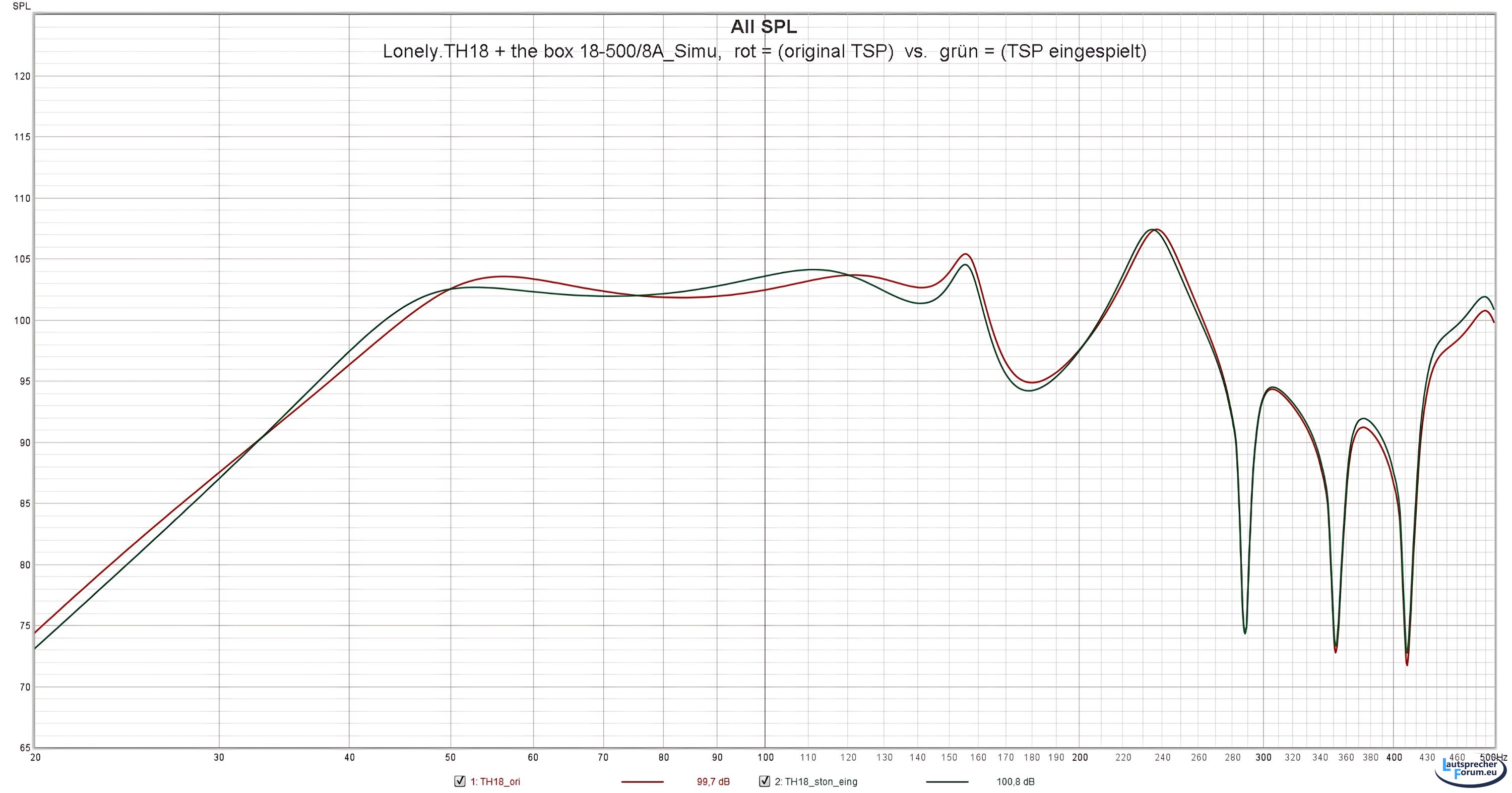

hier der simulierte Frequenzgang mit den original TSP
hier der FG mit den einspielten TSP
und hier beide FG-e übereinander gelegt. Man sieht die Tendenz zum deutlich linearen FG. Der Wirkungsgrad wird sich wohl zwischen den beiden Simus einpendeln. Die Hoffnung, dass paar tiefe Frequenzen dazu kommen, besteht natürlich weiterhin. Siehe oben!

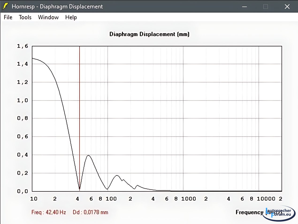

Hubminimum Fb 42,4Hz

Gemessen habe ich mein Lonely.TH18, wie immer, draußen in meinem Innenhof auf dem Boden stehend, Messmikro mitte Hornmund.
so sah es aus
Hier ist meine nicht pegelkalibrierte Messung im Nahfeld vom Lonely.TH18 mit dem the box 18-500/8A, die ich mit UMIK-1 in REW generiert habe.
F3 = 39,2Hz
Da ich mir mittlerweile eine Mini-Arta-box zum Messen der Impedanzen gebastelt habe, habe ich sie an diesem Projekt zum ersten Mal erfolgreich angewendet.
mit dem folgenden Ergebnis
Impedanzminimum und Phase 0 bei exakt 40,28Hz
Also ich bin schon etwas stolz auf das Ergebnis. :toptop:
Es ist so geworden, wie ich mir das vorgestellt habe und auch sehr ähnlich dem Lonely.TH12. Nur eben mind. 5Hz tiefer.
Die Senke (Dip) im Frequenzgang ist erwartungsgemäß fast weg und der FG ist sehr linear. Resonanzen stören in keinster Weise und sind konstruktionsbedingt vollständig gezähmt.
Der Tiefgang ist, wie erhofft und weiter oben angesprochen, um 1-2Hz gesunken, sodass das Lonely.TH18 echte 40Hz als untere Grenzfrequenz vorzuweisen hat.
Ich denke mal, ich konnte mit meinem TH18-Projekt dem MTH-46LC in gewisser Weise Paroli bieten und nebenbei auch für eine gewisse Vielfalt in der Sub-18-Welt sorgen.

Wie bereits beim Lonely.TH12 geschehen, wollte ich hiermit noch die Maximalpegel-Simu (1w/1m im Halbraum 2.0xpi) zum Lonely.TH18 in Verbindung mit den eingespielten TSP des 18-500/8A nachreichen.
Da im Originaldatenblatt des 18-500/8A explizit keine Xmax-Angaben existieren, aber dennoch Spulenhöhe von 21,8mm und Magnetspalttiefe von 11mm angegeben sind, hat wohl der Hersteller dem jeweiligen Anwender selbst überlassen, wie er sein Xmax errechnet. :rolleye:
Aus diesem Grunde poste ich auch 2 Frequenzgänge.
Ein mal den linearen Xmax (Xlin). Errechnet nach der Formel (Hvc - Hg)/2 = Xmax (Xlin)
und zum anderen den tatsächlichen Xmax unter Einberechnung der maximal möglichen Verzerrungen,
bei denen das Chassis zwar nicht mehr linear auslenkt, aber dennoch immer noch sauber spielt.
Errechnet nach der Formel, die auch die meisten Profi-Hersteller für ihre Chassis verwenden. und zwar diese hier.
(Hvc - Hg)/2 + Hg/4 = Xmax
Wenn jetzt bei jemanden alle möglichen Fragezeichen auftauchen, dann möge er, sofern er möchte, in meinen Lonely.TH12 Thread reinschauen,
und zwar ab Post #18
Da habe ich mich mit der Thematik Xmax auseinandergesetzt und diverse Nachforschungen angestellt, mit dem folgendem Ergebnis. Siehe Post #23
hier sind die Simus
Lonely.TH18 + the box 18-500-8A_Simu [1w/1m im Halbraum 2.0xpi], TSP eingespielt, 226Watt, Xlin +/-5,4mm, 127,42dB
Lonely.TH18 + the box 18-500-8A_Simu [1w/1m im Halbraum 2.0xpi], TSP eingespielt, 511Watt, Xmax +/-8,15mm, 130,97dB
[spoiler]alle Angaben ohne Gewähr [/spoiler]
LG Viktor :prost:
