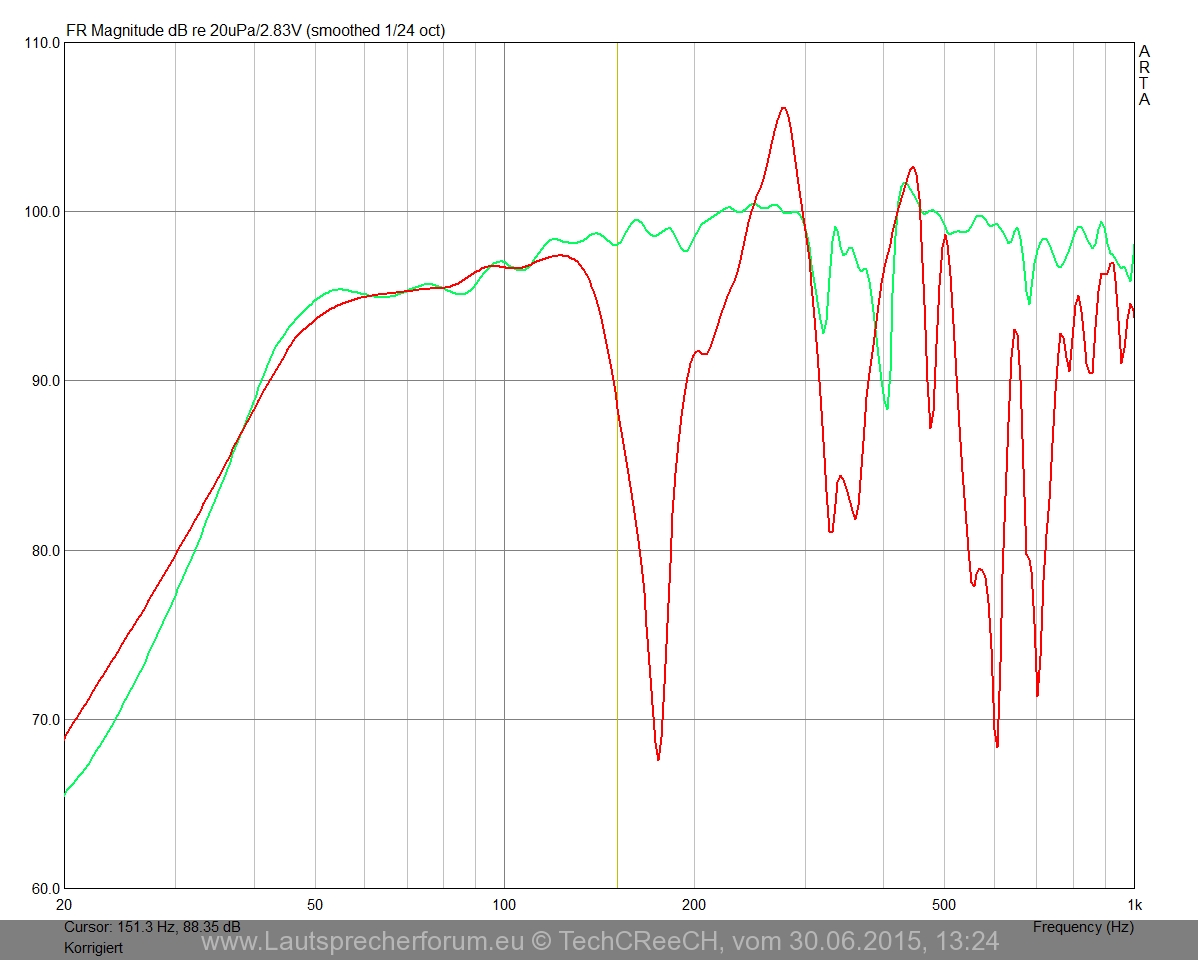

Hier mal ne Messung...rot zeigt den Frequenzgang eines MB15-k ähnlichen BR-Sub und die anderen sind Tapped Hörner mit unterschiedlicher Bestückung

Eindrucksvolle Messung! Bleibt nur das "Problem" der Bandbreite, was sich aber durch gute Topteile oder Kickfiller lösen lassen sollte.

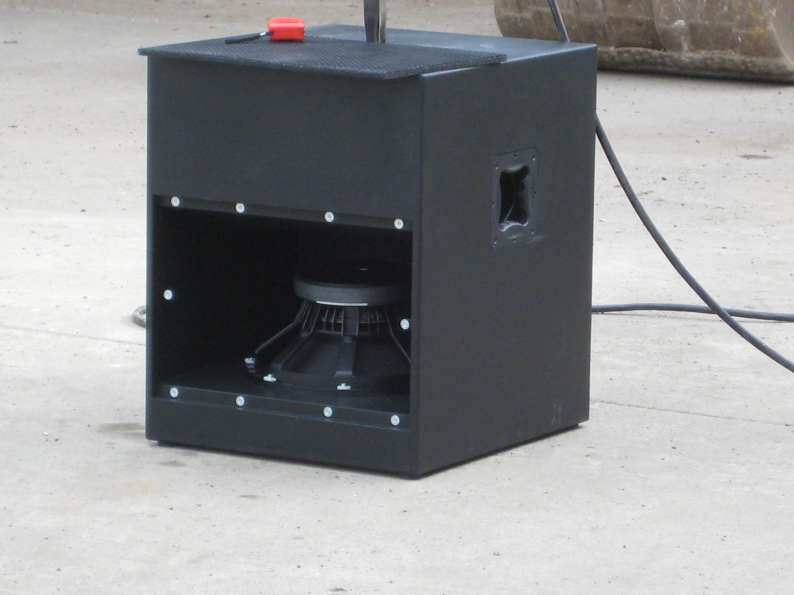

ich wollte nochmal kurz diesen Thread hochholen, weil ich gerade in den "Planungen" bin den Tham15 Vorschlag zu realisieren.
Zunächt ggf "günstig" und einfach aus mdf, um einen Vergleich mit einem Bassreflex Gehäuse anstellen zu können.
Später dann evtl bauen "lassen" in Profi quali.
Dabei stell ich mir die Fragen der Griffe in dem Gehäuse...
(hier nochmal als querschnitt: http://www.fellows.fi/pics/THAM15_3.jpg)
a) Butterflys wie es auch "blonder" bei sich gemacht hat (siehe Bild, hoffe das ist okay wegen copyright, aber stand hier schon mal im Forum) beeinflusst dieser nicht das Horn?
b) Griffe nach aussen wie im Vorschlag von Beyma´s sb15 (hier mal ein fertiges Bild):
http://s1.directupload.net/file/d/3063/2wkrklwi_jpg.htm
http://s1.directupload.net/file/d/3063/byvlnnqu_jpg.htm (der gerade bei eb** drin ist, ist aber nicht von mir
Ist so ein Griff stabill genug?
c) Marshall
Was würdet ihr machen?
Ich Trage die Dinger nicht 50x im Jahr durch die Gegend (vielleicht 10x), daher zählt für mich gut/günstig...
Wäre dankbar für Tips.

Die Abweichung im Hornverlauf ist zu klein als daß es einen Unterschied machen würde. Ich würde aber definitiv den Sub 'umdrehen'. Es ist nur eine Frage der Zeit, bis jemand auf die blöde Idee kommt, da was reinzuwerfen, und dann spießt sich der TT selber auf, weil es drin bleibt. Lieber andersherum, so daß die Schwerkraft für und nicht gegen den Sub arbeitet - also 180° gedreht oder auch 90°. Und ja, ich hab die Befestigungspunkte für's Gitter gesehen.

Den Sub so bauen, daß der Magnet nach unten zeigt geht nicht. Deswegen: Den ganzen Sub umdrehen. 90° (also 'auf die Seite') wäre auch möglich.Justus_Jonas hat geschrieben:Hi,
