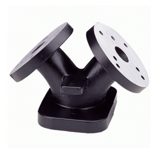

ich bin mal wieder über das Thema Hornadapter gestoßen:
Hat schon einmal jemand mit solchen Teilen experimentiert und gemessen?
Ich spiele an einem Horntop mit doppel 15", das bei RMS-Leistung in der Lage ist 137-139dB zu liefern. Jetzt wird es natürlich recht schwer mit einem 1,4" oder 2" Treiber darüber im Pegel mitzuhalten, ohne den Hochtontreiber an Limit zu prügeln.
Da kommt nun meine Überlegung mittels eines oben abgebildeten Adapters zwei 1,4" Treiber auf ein mächtiges 2" Horn zu setzten.
Sind damit brauchbare Ergebnisse zu erziehlen oder gibt es eine andere Kombi aus Hochtontreiber und Horn die oben genannte Pegel schafft ohne zu kotzen?

solchen Multiadapter waren früher sehr beliebt, z.B EV MTH4a, das war das glaube ich sogar in vierfacher Ausführung verbaut.
http://www.google.de/url?sa=t&rct=j&q=& ... eTJ2iGkzAA
-> Laut ist sowas sicher, schön ist was anderes.

Im Mittelton funktionieren diese Adapter einigermaßen, im Hochton sind sie je nach benutztem Horn nicht so toll bis unbrauchbar.

ist interessant, definitiv. Das Problem an der Sache ist, dass du damit den Hornverlauf nicht kontinuierlich fortführst, sondern eben irgendwo von 2 Röhren auf eine musst. Da gibts mindestens einen mehr oder weniger großen Sprung (wie groß der ist hängt von der Qualität des Adapters ab) in der Impedanz, das macht Reflexion und somit Resonanz. Außerdem ist in diesem Bereich irgendwo mal das Röhrchen größer / breiter, da kommt man dann schon in Regionen wo auch Querresonanzen im Hochton im Adapter entstehen. Dann ist da für jeden einzelnen Hochtöner im horn auch noch ne Röhre die weggeht... Dem Schall ist das schnuppe, der guckt da mal rein, sieht ne wand/anderen Treiber, kehrt wieder um, sieht wieder ein Rohr... Naja u.s.w. ... Außerdem sollte der Adapter von der Führung her zum Horn passen, sonst entsteht beim Übergang vom Adapter zum Horn wieder ein Impedanzsprung der dann noch mehr Resonanzen macht.
Das Problem sehe ich bei so einem Ding wie gesagt bei der Zusammenführung. Wenn die gut gemacht ist, dann scherbelt das bestimmt ordentlich im Mittelton und die Resonanzen werden sich in Grenzen halten (passive Weiche könnte allerdings schwer werden). Hochton ist und bleibt dabei zumindest mal problematisch (ob problematisch automatisch schlecht klingt ist damit nicht gesagt!).
Was man alternativ machen könnte : zwei wirklich eng abstrahlende Hörner verwenden (z.B. 30x40°) und davon 2 nebeneinanderbauen. Dann kommt man auf 60x40°. Theoretisch gesehen hättest du bei sowas dann 6 dB mehr als mit einem Treiber an einem gleichwertigen 60x40°-Horn.
Problem an der Geschichte ist, dass kein Horn nach 30° direkt aprubt zumacht und du somit frequenz- und standortabhängig Interferenzen bekommst. Dass sowas aber geht und auch vernünftig klingt wird bei etlichen Aufbauten mit 2, 3 und mehr Topteilen pro Seite gezeigt. Wenn das Horn schnell zumacht ist der Interferenzbereich klein und die Amplitudenveränderung auch vernachlässigbar.
Jetzt kommt man aber wieder an den punkt an dem man sagen kann : 'Naja, warum hatter denn dann nicht 2 Single 15" Topteile gebaut und stellt die nebeneinander??' In einem Top ists größer, schwerer, schlechter skalierbar u.s.w. . Was kann man dagegen sagen? Naja, das musst du dann wissen

Moin Jobsti,
irgendwann wird das ganze sogar mir zu groß, klar, habe ich ja auch oben schon geschrieben.
Mit einem doppel 15" Horn-Top sind im Bereich 250 - 1.500 Hz 137-139dB Pegel bei RMS Leistung möglich, nur hat dann das Top die Größe eines 218-BH und das ist für ein Top das No-Go, denn es muss ja flugfähig bleiben - geht nicht.
Mit dem 215-TH hat man moderate Maße für ein doppel 15" Top mit B45cm x H 125cm x T53cm.
Richten kann man hier ab ca. 130 Hz. 100Hz sind bei einer solchen Größe nicht möglich.
Bei RMS-Leistung erreicht man 134-135dB, bei 1W 105dB zwischen 160Hz und 1.500Hz. Dekt sich genau mit Deinen Vermutungen.
Aber genau hier setzte ich ja an:
Selbst 134-135dB sind für einen einzelnen Hochtontreiber auf Dauer "stressfrei" nicht zu schaffen, egal ob 1", 1,4" oder 2". Und um Pegel zu erreichen ein Horn mit einem Abstrahlwinkel von 40°x20° zu verwenden macht kein Sinn.
Daher suche ich nach einer Lösung mit zwei Treibern an einem Horn oder alternativ zwei Treibern an zwei eng abstrahlenden Hörnern,
damit die HT`s stressfrei mit den 15" und 18" Treibern mithalten können.
Mit den Adaptern habe ich bislang keinerlei Erfahrungen gemacht. Da man hier eher davon abrät bleibt die Möglichkeit mit zwei Hörnern übrig.
Wer kennt eng abstrahlende Hörner ??

Re: Hornadapter Hochton
Nein. Der Griff zum Line Array ist hier zwar der einfachere Weg, aber nicht der Einzige.Jobsti84 hat geschrieben:Wenn man wirklich vor hat, richtig viel Pegel nach hinten zu schieben, kommt man um die Kohärente Wellenfront nicht drumherum.
Blickt man in die Vergangenheit zurück, sieht man dass es mit großen Hornclustern auch geht.
Moin Floh,
Moin Jobsti,
jetzt bleiben wir mal auf dem Boden. Ein LineArray ist für DIY völliger Quatsch. braucht auch keiner.
Es geht hier um SELBSTBAUTEN.
Veranstaltungen von 200 - 1.000 Personen in Hallen
Veranstaltungen von 500 - 1.000 Personen in großen Festzelten
Veranstaltungen von 1.000 - 2.000 Personen auf einem Sportplatz
mehr nicht !!!!
4 doppel 18" Bässe und zwei doppel 15" Tops sind dafür ausreichend. Wer mehr will soll gerne zu einem hauptberuflichen PA-Verleiher. Ich mache das aus Hobby und Spass an der Bastlerei.
Es geht lediglich um eine Lösung hierbei den HT etwas zu entlasten,
eine Lösung zu finden, dass der HT "stressfrei" 134-135dB auf Dauer liefern kann, denn dann ist alles ausgeglichen
Moin, ich nochmal.
Den 15MB700 setze ich selbst ein, ist für so kurzhörnchen echt brauchbar. Die ziehen den untenrum hoch, obenrum ab 600-700 Hz kommt der sogar schon auf seine 102 dB/W/m. AM Limmerflare 085 sind c.a 103 dB/W/m von c.a 190 bis 900 Hz drin. Wobei mir der Treiber über 1 kHz nicht mehr gefällt (im Horn). Mit Phaseplug wäre sicherlich auch noch mehr machbar, vielleicht sogar deine 1,5k (wobei ich das schon echt arg hoch finde, da muss was richtig ausgeklügeltes an Phaseplug her, müsste man eigentlich die Partialschwinngungen von dem Treiber mal für untersuchen.
ich war dann auch auf der Suche nach dem 'lautesten' 1,4" Hochtöner. Ich bin beim 18Sound ND1480A stehengeblieben. Keiner von Dirk Hahns (18Sound Deutschland) Lieblingstreiber, weil er sich seinen Wirkungsgrad im Hochton etwas mit Resonanzen erschwindelt. Das Ohr findets aber nicht schlecht.
108-110 dB/W/m (113 dB im Mittelton wo das Horn halt gut lädt) sind am 18S XT 1464 drin. Macht mit 100W+ ehrliche 130 dB. An nem anderen horn geht vielleicht noch was mehr, aber 137 dB sicherlich nicht (oder zumindest nur ganz kurz).
Es gibt keinen Hochtöner, der das stressfrei kann. Meiner Meinung nach muss er das aber auch nicht, weil selbst wenn du mit Horn und 2 15MB700 auf deine 137 kommst sind die ebenfalls schon sehr gut gestresst. Darf der HT dann auch.
Das Problem ist, dass du super Wirkungsgrad über den kompletten Frequenzbereich ab 1,5k irgendwo brauchst. Das geht mit einem Horn einfach nicht. Ein Lautsprecher ist ein Resonanzsystem, den 'puren' Frequenzgang muss man sich wirklich wie den eines Bandpassfilters vorstellen, der fällt also oberhalb der Resonanzfrequenz. Praktischerweise nimmt der Realteil der Strahlungsimpedanz (der ist für die Schallabstrahlung wichtig) mit steigender Frequenz (logarithmisch betrachtet) nahezu gleich schnell bis zu nem bestimmten Punkt linear an wie der Lautsprecherfrequenzgang linear abnimmt. Ergo ergibt sich ne recht gerade Linie über einen weiten Bereich (vereinfacht). Deswegen funzt das so gut. Setzt man nun ein Horn davor ergibt sich für den Realteil der Strahlungsimpedanz sowas wie ne Wurzelfunktion. D.h. es gibt nen Bereich wo das Horn schlechter als der Direktstrahler ist (sehr tiefe Frequenz) und einen wo es gleich gut wird (der Kunkt ab dem der Realteil der Strahlungsimpedanz vereinfacht konstant bleibt). Dazwischen gibts nen Bereich in dem das Horn ne höhere Strahlungsimpedanz aufweist und mit gleicher Membraneschnelle (Muss der Lautsprecher auch können -> guter Motor) mehr Schall erzeugen kann. Deswegen Impedanztransformation.
Das ergibt aber eben auch nen hubbel im Frequenzgang. Dann wählt man Treiber mit kleinem Qts (wie z.B. den 15MB700), die steigen nach oben hin im Frequenzgang an (direktstrahlend) und bügeln das somit glatter. Das is gut und schön, aber funktioniert eben auch nur in nem bestimmten Bereich.
Sinn und Zweck meiner Ausführung : Es ist physikalisch quasi nicht machbar nen Treiber zu finden der dir 115-120 dB Wirkungsgrad von 1 bis 10 kHz machen kann, die fallen nach oben hin immer ab oder erkämpfen sich den Wirkungsgrad durch Resonanzen (muss wie gesagt nicht schlehct klingen, aber auch hiermit sind meistens so 108-max.110 dB rum drin).
Was man machen kann : 3 Wege, dein Doppel15" Horn, dass gut von 200 bis 1000 Hz lädt, dann ein großes Mitteltonhorn mit dickem Deckel (3 oder 4"), was vornehmlich den Bereich von 1 bis 4 kHz macht und dann noch ein kleines Horn, dass wirklich auf den Bereich über 4 kHz abgestimmt ist (gibts meines Wissens nach garnicht am Markt) mit nem sehr potenten 1"er dran. Damit könnte man irgendwo bei 115 bis 117 dB liegen (weit ausm Fennster gelehnt). Jetzt rechne deine 100W drauf und du erhälst gestresste 137 dB - passt.
Hört sich gut an, ne... aber das große Mitteltonhorn was so hochläuft mit dem Hochtonhorn zu verbinden und ne gute Abstrahlung zu bekommen ist eigentlich nur koaxial (hm, eigentlich garnicht
) möglich. Deswegen oben mein Einwand, dass das nicht so sinnig ist.
Naja, ich sage mal so - es ist denke ich irgendwie baubar. Aber wenn du das schaffst (und dazu musst du die absoluten Spitzenklassetreiber nehmen und astreine Hörner designen!!), dann kannst du dich von und zu schreiben. Sowas kenne ich nämlich bisher nicht. Selbst die sehr lauten Funktion Ones die ich gehört habe (Resolution 3) schaffen es auf knapp 110 dB/W/m.
Mal was anderes... Der Benni verbaut in seinem Horntop ja auch 2 12er und kommt damit auf gute 106 dB Wirkungsgrad. So in dem Dreh landest du ja auch. Und da reicht der 1,4"er aus, den hat er einfach 2 dB zurückgenommen so wie ich das sehe und das geht wohl ziemlich gut laut ziemlich aller Testhörer. Also vielleicht doch einfach mit nem guten 1,4"er an nem eng abstrahlenden horn begnügen? Man kann ja was noch engeres als das XT-Horn suchen, dann sind vielleicht nochmal 1-2 dB mehr im Mittelton drin und statt dem NSD verbauste den normalen ND mit Aludeckel, der den Hochton halt etwas lauter kann wegen Resonanz. Richtig schützen und einsetzen und das sägt bestimmt ordentlichst durch die Menge... 2000 Leute würde ich dem Ding aber definitiv nicht geben.
@Yavem ja, mit einem einzelnen treiber wird das nichts. Nach oben fällt der ab. 95% der guten treiber haben 110db bei 2 -4kHz. Bei 10kHz sind es nur noch 105dB. Um den Frequenzgang zu glätten zieht man untenrum 5dB runter und somit hat man nur noch 105dB im Hochton. Daran ändert die Kombi aus dem JobstiHorn auch nichts.
Der einzige vernünftige Ansatz sind 3Wege im Topteil um oben genannte Problematik zu umgehen.
Da mir drei aktive Wege im Top aber eine Nummer zu viel sind habe ich mich für follgende Lösung entschieden und werde morgen mal bei AH anrufen und die Einkaufspreise in Erfahrung bringen:
PASSIV-Variante:
http://bmsspeakers.com/index.php?id=bms_4590_coaxial
http://www.eminence.com/speakers/hornfl ... model=H2EA
BMS Coaxial 2" & 1" auf einem 2" Horn das in meine Top´s passt ohne was absägen zu müssen.
bei 1Watt nehmen wir die 110dB Wirkungsgrad von 1 - 10HKz. bei 256Watt RMS sind das dann 134dB, bei 512Watt Musik 147dB.
Die Leistung traue ich den BMS zu. Letzten Endes hilft jetzt nur eines: TESTEN
