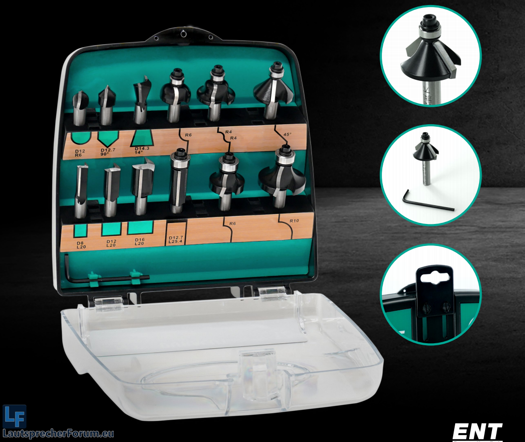

ENT 09012 Duracut Fräser
Sind besser als die Dewalt, da die länger scharf bleiben und etwas mehr aushalten.
Habe das Set falls es genau/sauber werden muss, die Dewalt nutze ich für's Grobe.
Beim Set ist auch so das Gängigste mit dabei.
Fehlen tut mir dabei allerdings ein 6mm Nutfräser, ein kleinerer und größerer Abrundfräser (r4 und r12) und ein Kopierfräser.
Diese bekommt man von ENT aber problemfrei separat

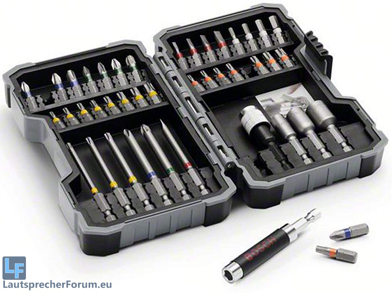

Bosch 2607017164 - 43 teilig
Also für's Geld ist dies wirklich ein super Set, alles Wichtige mit dabei und enorm viel.
Die Bits sind ebenfalls völlig in Ordnung, habe das Set jetzt gute 5 Jahre, nur der TX10 ist mittlerweile abgenutzt.
Was richtig Nervt ist die Halterung der Bits im Kasten, diese sind wirklich dämlich einzuklippen.....
Das braucht ne Weile bis man sich daran gewöhnt hat. Ist aber beim preis von nur 16€ absolut zu verschmerzen.

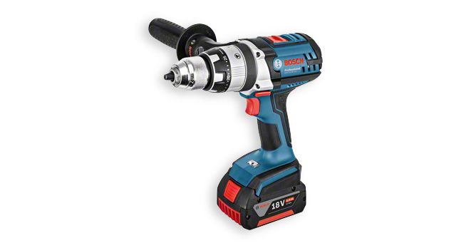

Beide oberen habe ich jetzt ersetzt mit folgenden 3:
Dewalt DCD710S2
*Quelle dewalt.de
Den DCD710S2 nutzt ich als reinen Schrauber, da er recht kopakt, vor allem aber extrem leicht mit 1kg ist.
Kleine Löcher Bohre ich auch mal damit, Primär steckt aber immer ein Bithalter drin.
Nachteil: Die LED geht direkt aus beim loslassen aus und leuchtet nicht nach, ist aber nicht tragisch, zumal der Schrauber wirklich sehr günstig ist!
Dewalt DCD990M2
*Quelle dewalt.de
Der DCD990M2 hat wirklich richtig Gewalt, da muss man aufpassen, dass man sich nicht die Hand bricht und das sogar im dritten Gang!
Somit super, dass noch ein Seitengriff mit dabei ist, welcher super easy und schnell montiert werden kann (sogar Drehbar).
Nutze das Gerät primär zum Fräsen und Bohren, den ersten Gang habe ich selbst noch gar nicht benötigt (80NM!)
Bisher hatte ich erst ein stärkeres Gerät in den Händen, liegt allerdings schon fast im 4-stelligen Bereich und kommt von Hilti mit 84NM, also minimal potenter.
Toll: Bei loslassen leuchtet die LED noch einige Sekunden nach.
Beide obigen Geräte haben zwar verschiedene Akkus, dennoch kann man mit einem Ladegerät fast alle aktuellen Dewalt Akkus laden, egal welche Spannung sie haben.

Akkuschrauber
GSB 18 VE-2-LI, GSR 18-2-LI Als Akkuschrauber nutze ich den GSB 18 VE-2-LI (alte Version) und den GSR 18-2-LI beides super geräte hab beide schon bis zum anschlag gequält und funktionieren bis jetzt ohne probleme...
Borhammer
GBH 18 V-EC Der GBH 18 V-EC ist echt praktisch wenn man mal schnell ein paar löcher in Beton bohren will geht ohne Probleme und der 3Ah Akku hält auch echt erstaunlich lange..
GBH 2-28 DFV
Für größere Sachen nehme ich dann den GBH 2-28 DFV Professional ist ein super Kompromiss zwischen Leistung , Größe und Gewicht.

Akkuschrauber
Borhammer
GBH 2-28 DFV
