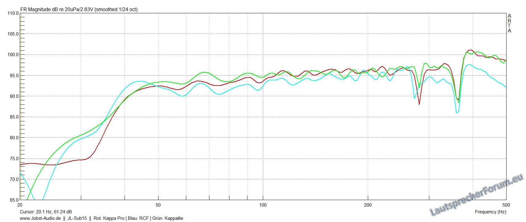

Der JL-sub15 geht schon ganz gut damit und richtig schön tief, dafür nicht der Lauteste,
die Simulation stimmt halt auch net 100% mit meinen Messungen überein, Simu sagt langsamer Abfall,
dann f3 42Hz Durchschnitt 95dB, Messung sagt Abfall etwas langsamer und f3 39Hz Durchschnitt 93dB (Jeweils 4pi)

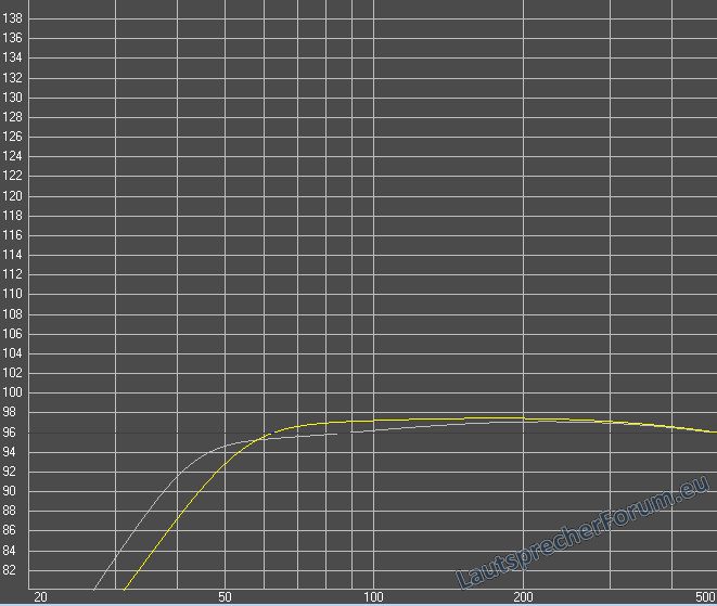

Ganz optimal wäre denke ich was mit 100L @ 45Hz, als Pegelschwein sogar @50Hz.
Evtl. ginge auch der JL-Sub15 mit etwas kürzeren Ports auf 47Hz.
Vergleich Kappalite, L15P200AK, Kappa Pro 15 LF:
Vergleich Simulation, Kappa Pro 15 LF in PS-Bass und JL-Sub15:
