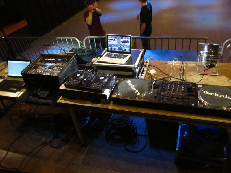

Lokation: Konzertsaal, etwa 200qm, vollständig mit Stoff ausgekleidet => akustisch extrem trocken
Art: Party (Abi-Vorfinanzierung)
Musik: (Techno/Dubstep/DrumnBass)
Pax Gesamt: 250
Pax Floor: 200
Bässe:2 * Doppel 18 Hybride
Aufstellung Bässe: Monostack nebeneinander
Tops: 2 * 12/2 (Yamaha c112v)
Aufstellung Tops: Stativ auf Bühne, etwa 2,20m Höhe
Amping: Inuke 6000 im Bass, Inuke3000 Tops
Sonstiges: Anmerkung zu den Bildern: Licht (dieses verkleidete Rack mit Djmixer und Dmxpult) kam nicht von uns. Wir haben lediglich zwei Beamer mit Visuals und einen Laser am Start gehabt.
Fazit und Eindruck:
Alles in allem eine schöne Nummer gewesen, Anfangs lief die Anlage auf knapp -7 gegen Ende als die Musik dann doch was härter wurde auf -3 db, hat ordentlicht gedrückt. Mir war es da dann zu laut, aber die meisten Leute fanden es super. Im Eingangsbereich gab es blöderweise Rolladen, die haben im Takt der Kick natürlich ganz gut Laut von sich gegeben :D
Hab die Sets des Abends aufgenommen, die kann ich bei Gelegenheit auch mal hochladen (Wenn es hier DrumnBass/Dubstep fans gibt.)
Bilder:

Art: DJ
Musik: Querbeet
Pax Gesamt: 700
Pax Floor: 300
Bässe: 6 Seeburg B1801
Aufstellung Bässe: LR+2 Bässe Mono
Tops: 2* Seeburg K2
Aufstellung Tops: LR auf Bässe gestackt.
Amping: 3 Dynacord L2400 an Seeburg Systemcontroller
Sonstiges: Ground Support steht fest in der Location, geplant war ursprünglich ein Traversen Karee über die Tanzfläche, wurde aber wegen Budgetkürzungen umgeändert, insgesamt war das ein Low Budget Aufbau.
Für Monitoring. 2 KME CS1152 Topteile 1 Jobst Audio JLSub115 (15NLW9500) Subwoofer
Lichttechnik:
4*1 Meter RGB LED Bar
10 7*3 Watt RGB LED Scheinwerfer
4 Movingheads 50 Watt LED
2 3 Kilowatt Stroboskope
2 JB Systems LED Devil II
2 KW Nebelmaschine
Bilder:
[ externes Bild ]
[ externes Bild ]
Fazit und Eindruck:
Haben sehr lange mit der Bassaufstellung gespielt, die Tops sollten gestackt werden. Die beiden Bässe in der Mitte haben wir in verschiedene Positionen gebracht. Die Lokation war sehr hallig, und beim Soundcheck hat da viel nicht gepasst. Sobald Leute drin waren hat sich das ganze sehr gebessert. Output war sehr gut da war noch massig Headroom vorhanden. Kunde hat sich ausdrücklich über den guten Sound gefreut.
