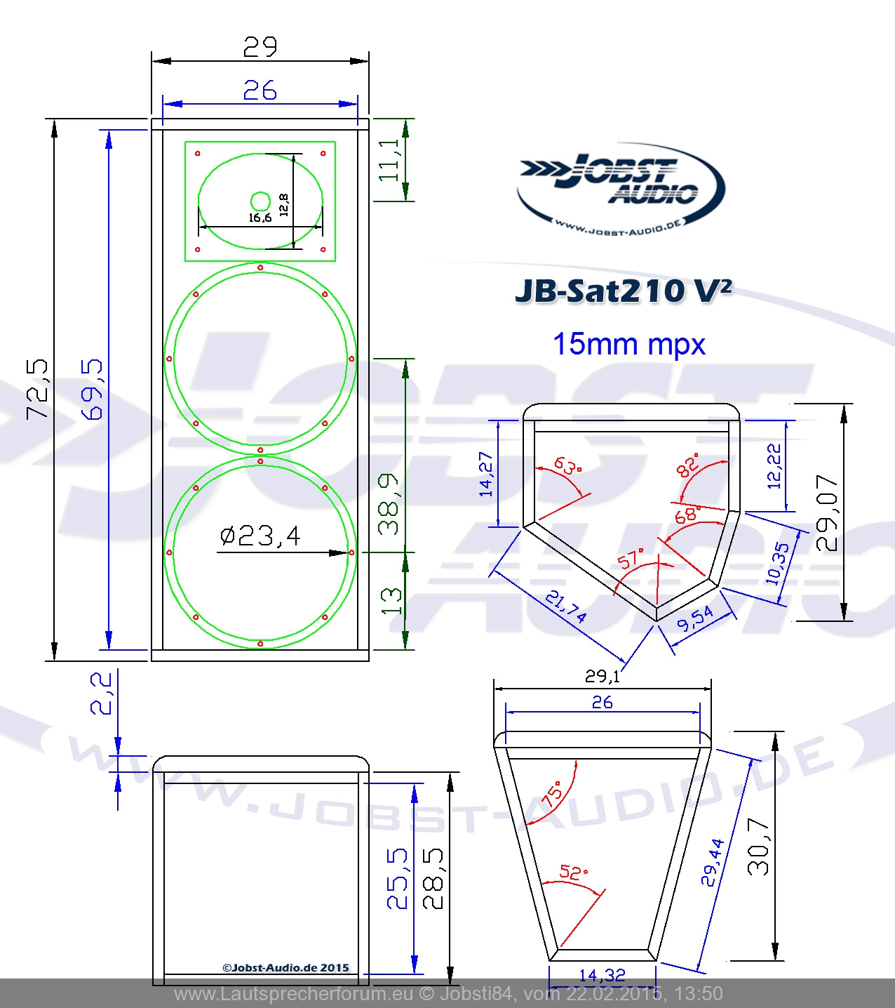

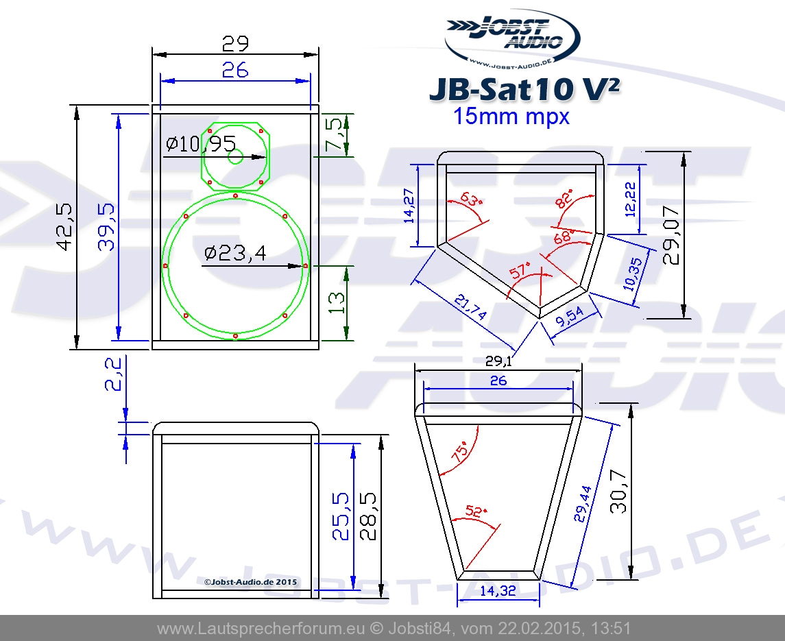

JB-Sat10 V² (2015) Plan:
Eckig, MuFu und Trapez.
Alle Chassis werden aufgesetzt, nichts eingefräst.
Überstände nur oben/unten, keine seitlichen.
Chassis-Maße sind Schnittmaße, also schon je 1-2mm größer angegeben.
Box wird komplett, aber locker mit Dämpfungswolle befüllt.

JB-Sat210 V² (2015) Plan:

habe mich nun entschieden die JB-sat10 v2 zu bauen.
Eine Frage hätte ich noch zu den verschiedenen Bauformen. rechteckig/mufu/trapez
Ergeben sich hier nicht je nach Bauform auch unterschiedliche Volumen?
Bei dem Rechteckigen grob überschlagen 26 liter. Bei mufu nurnoch 24 liter und bei trapez sieht es nach noch weniger aus.
Ist das so korrekt? Sollten die Volumen nicht bei allen gleich sein?

oh, habe das leicht missverständlich getippt.
Ja, bei L1 handelt es sich um eine HQ40/1.5/095
