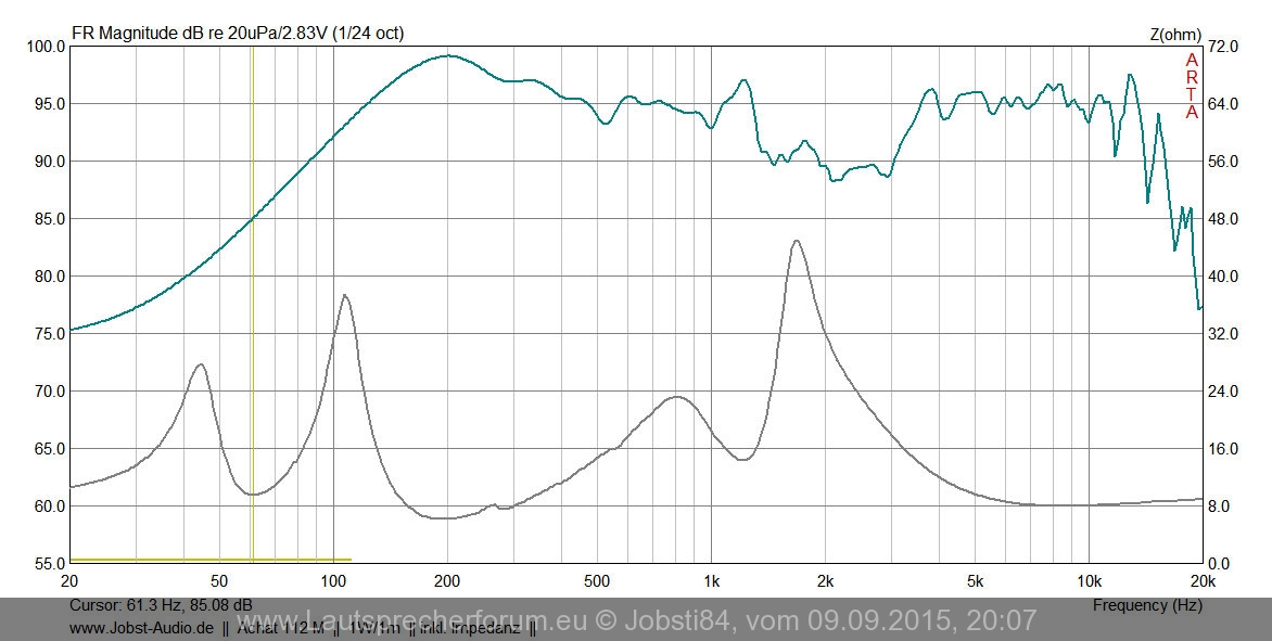

Thomann the box pro Achat 112M
obwohl das Tuning sogar schon etwas zu tief liegt.
Aber danach würde ich auch noch mal schauen, sobald ich hier eine habe.
GPM Messung habe ich leider nicht mehr, aber man sieht, dass das Gehäuse zu klein istobwohl das Tuning sogar schon etwas zu tief liegt.

Re: T-Box Achat 115m Weichen Mod
Kann ja sein, dass die Weiche noch schlechter ist.
Wenn der 12er natürlich noch größere Resonanzen an den Tag legt, als der 15er, gebe ich dir Recht.
EDIT: ...der Frequenzgang ->

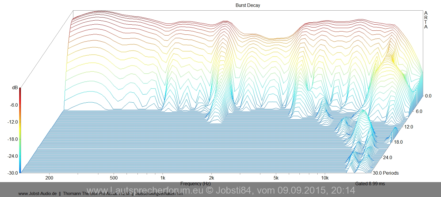

- Beiträge: 8654
- Bedankung vergeben: 297 Mal
- Bedankung erhalten: 960 Mal
Siehe Beitrag über dir Bernd
Die Resos vom 15er sind gar nicht so tragisch im Wasserfall, eher in der Frequenz-Messung,
somit sind die klanglich garnet so sonderlich störend, wie man's eigentlich kennt.
