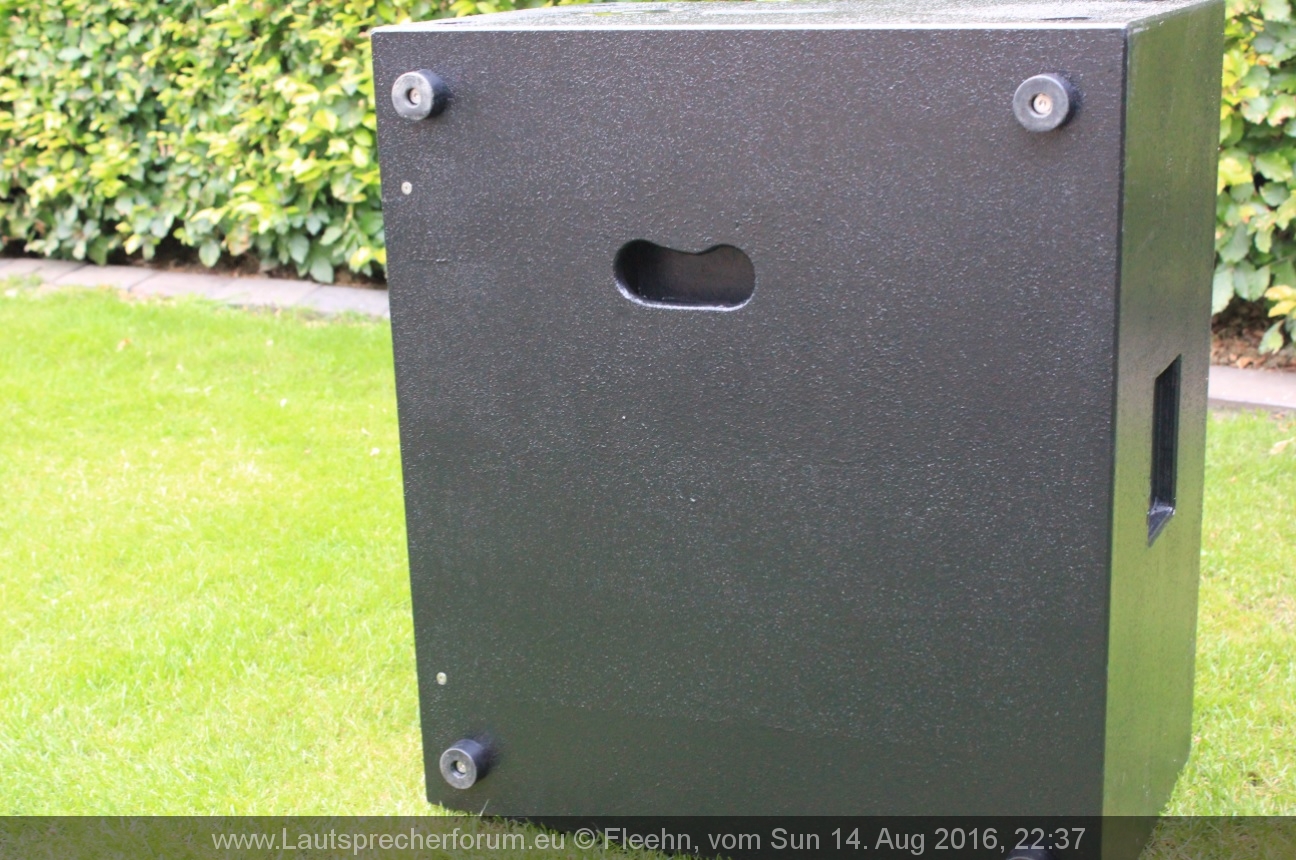

Aber nun genug Text, hier nun die Bilder einer fertige LF-Sub212 .
Ich selbst höre auch gerne Verbesserungen und stecke auch Kritik ein, aber
bitte nicht Steinigen.
Für die Wachsamen Augen, ja , erster Selbstbau. Kleiner Planungsfehler bei den Griffen an der Seite. Eine Materialstärke vergessen...
