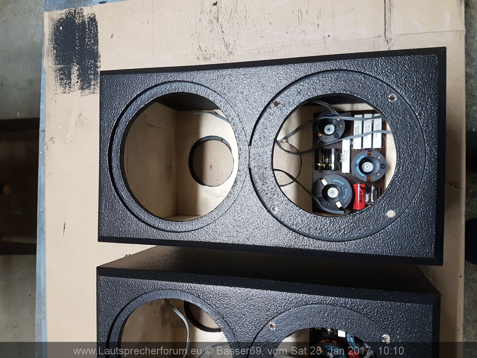

Die ESTER sind nun fertig!
- habe sie nach Plan rechteckig mit BR-Rohr gebaut
- die Frequenzweichen von Jobst kamen recht zügig, etwa 9 Tage
- lackiert (getupft) mit Warnex (meiner Meinung nach eine schöne Struktur für den Heimbereich)
Hier ein paar Bilder:

Re: Easter
Guten Tag,
schaut ja soweit gut aus...aber kann es sein das der Tieftöner leider nicht das Modell ist was in die Easter reingehört ?
Wenn das so ist, dann hätte Du dir der kauf der Easterweiche vermultlich sparen können.
Das wird dann wohl nicht wirklich passen
MfG S.Pechmann (P&M Acustics)

Re: Easter
Ach du Schei...
Ihr habt Recht!. Den Pro bestellt, Pa geliefert
Habe vor lauter Eifer nicht darauf geachtet.
Werden baldmöglichst ausgetauscht. Vielen Dank für den Hinweis!

Re: Easter
Hab mich gerade auch gewundert...
Ansonsten ganz ordenlich geworden!

Re: Easter
Ob die Fase messbar ist im Gegensatz zu "ohne"?
Theoretische Messwerte...

Re: Easter
Keine Ahnung ob das Messbar ist.
Jobst schreibt ja das die Schallwand abgerundet werden soll. Da dachte ich ich mach ne Fase und die ein wenig größer. Gefällt mir besser.
Ob das jetzt wirklich was ausmacht (große Fase, kleine Fase, stark oder weniger stark abgerundet) kann ich mir irgend wie nicht vorstellen.
Dirk
Dirk

Re: Easter
Das macht tatsächlich ganz schön viel aus. Die Abstrahlung und der Frequenzgang auf Achse werden deutlich besser wenn man eine vernünftige Phase dran macht.
Allerdings ist das bei nem Waveguide nicht so kritisch wie bei ner Kalotte.
