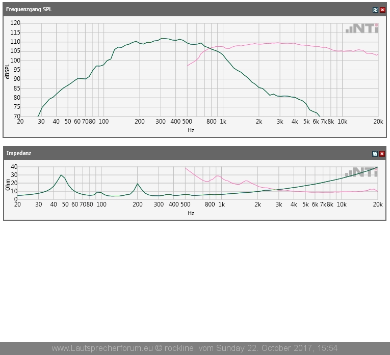

- Beiträge: 92
- Bedankung erhalten: 65 Mal
Re: PM90 Topteil
Ich habe denn mal in den Laptop geschaut was da noch zu finden war.
Zuerst mal das grundsätzliche Thema: das ist alles nicht im schalltoten Messraum gemessen! Also nicht überbewerten und mit Messungen aus dem PP vergleichen. Messanalyzer war ein NTi FX100 mit einem Isemcon Mikrofon. Die SPL Kalibrierung ist korrekt.
So...schauen wir mal:
Die erste Messung in Bild 1 ist die typische 1 Meter Abstand Messung in unserem "Messraum" (ein 25m² großer quadratischer Raum, der mit Molton auf 20m² verkleinert wurde). Das entspricht an den beiden 12" Lautsprechern einer Gesamtleistung von 2 Watt, jeder einzelne hat 8 Ohm und bekommt demnach nur 1 Watt. Der HT war ein 8 Ohm Modell, auch er hat in der Messung den Sweep mit 2,8V bekommen. Man erkennt recht gut das die Box zwischen 150Hz und 1kHz am lautesten kann. Unter 100Hz ist steile Talfahrt, und oberhalb 1K geht's ebenfalls kräftig bergab. Der HT wurde im Sweep nach unten bei 500Hz angekoppelt, kann aber erst so ab 800Hz einen brauchbaren Pegel für das Projekt abgeben. Der HT erreicht 110dB SPL ab ca. 2KHz und macht immerhin noch 105dB SPL bis über 15kHz. So klingt das aber auch, ohne entsprechende Senke im hörempfindlichen Bereich ist der (wie fast alle) Kompressionstreiber schon recht giftig.
Das Tiefmitteltonhorn hat sehr viel Pegel zwischen 200Hz und 500Hz, da kommen die beiden 12er hinterm Horn auch an 110dB SPL ran. Unschwer ist zu erkennen, dass hier noch ein paar Korrekturen im Controller fällig werden.
Der Impedanzgang der Treiber ist im unteren Teil des Bildes auch zu erkennen.
Mit diesen Erkenntnissen haben wir die Kiste erst einmal klanglich ein bisschen gerichtet. In der folgenden Messung haben wir das PM90 sogar bis etwa 40Hz grade gezogen, wobei man natürlich wissen muss das es dennoch keinen echten Tiefbass gibt. Das ist auch praktisch so nicht machbar, da das Horn für diese untere Grenzfrequenz viel zu klein ist. Ich weiß auch nicht mehr genau warum ich das so glatt gemacht habe, vermute eher experimenteller Art. Die grüne Kurve zeigt also ein erstes Ergebnis der Linearisierung an, und in diesem Stadium konnte man schon "Musik" mit Spaß hören. Bild 3 zeigt das fertiggestellte PM90 in der geflogenen Einbausituation, gemessen in 4 Meter Abstand zentral im Besucherbereich, dass Mikro ist jetzt auf Ohrhöhe auf einem Stativ montiert. Hier ist nur der Pegelbereich der Treiber dargestellt, keine Entzerrung! Bild 4 ist eine Messung nachdem wir mehr oder weniger fertig waren. Die Subs sind auch an und abgeglichen, und die Messung erfolgt an der Position wie in Bild 3 beschrieben. Die grüne Kurve ist letztlich die akustisch brauchbare Lösung. Im Bereich 200Hz bis 500Hz zeigt die Messung sehr hohe Pegel im Vergleich zum HT. Ich weiß nicht mehr genau was da war? Artefakte der leeren Bude, oder wir haben das nach dieser noch vorhandenen Messung (mehr habe ich nicht) noch angepasst. Neben den allgemeinen Messungen zur Pegelorientierung haben wir den "Rest" in Hördurchläufen angepasst. Gestern Abend spät war ich noch auf einer Veranstaltung in dem Laden, und beide PM90 spielten ziemlich laut zu Konservenunterhaltung. Das ist schon ein typisches Hornbrett, aber ein völlig anderen Klang als ich das von unseren Meyersound MSL3 gewohnt bin. Die Bestückung ist ja mit jeweils 2 x 12" und HT-Horn identisch, aber die tendenzielle Art eines Falthorns wie das PM90, ist gegenüber den frontloaded 12ern aus der MSL3 schon deutlich wahrnehmbar.
Soweit vom Niederrhein, Viele Grüße -
Stefan

Das Horn ist klein im Vergleich zu dem MSL3. Im Gegensatz zum MSL3 macht das PM90 kaum Bass, und der Tiefmittelton wird ja indirekt aus der hinteren Kammer abgestrahlt. Da muss dann auch der HT recht tief gekoppelt sein, um in dem Frequenzbereich (wo die 12er aus der hinteren Kammer keine sinnvollen Signale mehr nach vorne bringen) die Musik abzubilden. Das war ja früher bei der Elektro-Voice Eliminator auch schon so.
Während ich den Sound einer MSL3 als eher neutral mit beachtlich viel Grundschub empfinde, klingt die PM90 mehr in Richtung laut aber "mager". Ich kann das schlecht beschreiben, dass ist ein bisschen wie Golf GTI mit S-Klasse vergleichen. Beide sind gut unterwegs, aber während die PM90 recht aufwändiges Filtern benötigt, spielt eine MSL3 mit maximal drei Filtern verblüffend gut.
Das Thema bei der PM90 ist ja der Pegelgewinn der beiden 12er wegen des kurzen Falthorns. Baubedingt wird das in einem Frequenzbereich oberhalb 150Hz....200Hz lauter, und das muss klanglich nicht immer die Offenbarung sein. Zwei direkt abstrahlende 12er übereinander montiert phasen prinzipbedingt zu höheren Frequenzen, klingen aber insgesamt betrachtet ausgewogener aufgrund der nicht vorhandenen (schmalbandigen) Pegelanhebung durch die kurzen Falthörner. Man muss halt wissen, was man mit den zusätzlichen dB SPL aus dem Falthorntrichter machen möchte.
Bei einer MSL3 "hört" man den Sound der Tiefmitteltonhörner nicht so heraus, da diese bedingt durch ihre Größe in einem weiten Frequenzbereich recht homogen wirken. Also lauter, aber irgendwie insgesamt lauter, und daher unauffälliger im Sound.

Martin....bist Du nicht der Martin, der schon mal bei mir mit den Endstufen war? Dann kennen wir uns doch. Soweit warst Du doch nicht weg von unserer Region, und dann könntest Du doch einfach mal beim Christian vorbeifahren und hörst Dir das Werk real an!
Ich bin nicht mehr ganz sicher - aber ich glaube das mit den Crossoverpunkten sah so aus:
Subs 30Hz bis 80Hz (24db/LR), Lowmid PM90 HP 130Hz (24dB/LR) TP 1kHz (24dB/LR), Hochton HP 1kHz (24dB/LR)
Die LR-Filter haben ihre Gründe im maximalen Treiberschutz, die Lücke zwischen Subs und PM90 Tiefmittelton klang besser, weil die Subs dann nicht so dröhnig spielten. Das PM90 konnte man zwar messtechnisch auch noch tiefer ankoppeln - aber da hörte man keinen "Vorteil" mehr, so dass wir uns für eine eher höhere Ankopplung entschieden hatten. Immerhin machen die in dem Laden jedes Wochenende Livemusik, und auch noch Dorfdisco bis morgens um 5 (glaube ich). Endstufen sind übrigens Gisen FP10000 für das PM90, und FP140000 für die Subs.
Die Ecken in den Kisten haben wir so 90° mäßig gelassen, weil wir der festen Überzeugung waren in dem Frequenzbereich keinen Unterschied zu einer aufwändigeren Feinarbeit zu hören. Vielleicht kann oder könnte man da geringfügig was klirrartiges messen - aber ich denke die Wellenlängen sind so groß, da machen so kleine Dinge wie Ecke 90° oder 45°, oder rundlich geformt nichts mehr aus.
Viel mehr kann ich jetzt aber nicht mehr zu der PM90 erzählen, da der Patrick und ich das nach dem Einbau in dem Rockladen nicht mehr so verfolgt haben. Ich war einmal kurze Zeit nach Inbetriebnahme da, und habe mir eine dort spielende Band angehört. Das war gut, aber ich konnte mit dem dargebotenen Westernrock nichts anfangen, und habe lediglich zur Kenntniss genommen das die Box laut ging, und schön in der vertikalen und horizontalen funktinierte.
Der Christian Boche kennt die PM90 Büchse ganz genau, denn er schraubt fast jedes WE dadrauf, und hat auch am Setting im Controller noch ein paar Dinge optimiert. Ich weiß aber nicht ob der Christian hier einen Account hat, und dazu was sagen kann.
