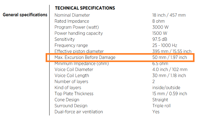

Ich hänge mich mal mit dran...
Da ich auch nicht ganz zufrieden bin mit dem Original... hab ich es jetzt selber getestet mit dem RCF Chassis.
Das Original spielt super man merkt das es etwas mehr Kick macht und tief spielt, allerdings bekommt man es mit einer proline 3000 „klanglich ins Limit“ der Rcf dagegen spielt ohne Anstrengungen... klar mehr Auslenkung möglich.
Der Rcf macht etwas weniger Kick klingt aber etwas ruhiger und hat weniger Resonanzen in dem Gehäuse.
Bei der Lautstärke ist der t.box etwas im Vorteil da mehr Kick und es dadurch lauter wirkt.
Aber die Leistung der proline 3000 steckt der Rcf locker weg, der t.box Treiber nicht!
Das war auch der Grund umzustellen auf den Rcf, er klingt einfach nicht angestrengt und übersteuert!

Hast du die Gehäuseabstimmung mal gemessen bzw. den Port? Also die Portfläche und Länge? Dann könnte man das mal nachrechnen. Ich bin auch am überlegen mit ein "günstigen" bestückten 18er zu kaufen und mit meinen übrigen Faital 18XL1600 umzubestücken.

Kannst die auch in den Sub18-Plan (den mit Bodenport) von B&C stecken, dann biste bei 170l mit 38-39hz Tuning,
das sollte perfekt sein für den 18xl1600 - Versteifungen nicht vergessen.

Wie siehts mit dem JM Sub18N aus? Den könnte ich als fertigen Sub bekommen.
- Beiträge: 113
- Bedankung vergeben: 38 Mal
- Bedankung erhalten: 34 Mal
Re: TP 118/800 umbestücken
Das JM SUB 18N Gehäuse ist für den Treiber zu klein und zu hoch abgestimmt. Denke nicht das er darin gut spielen würde
