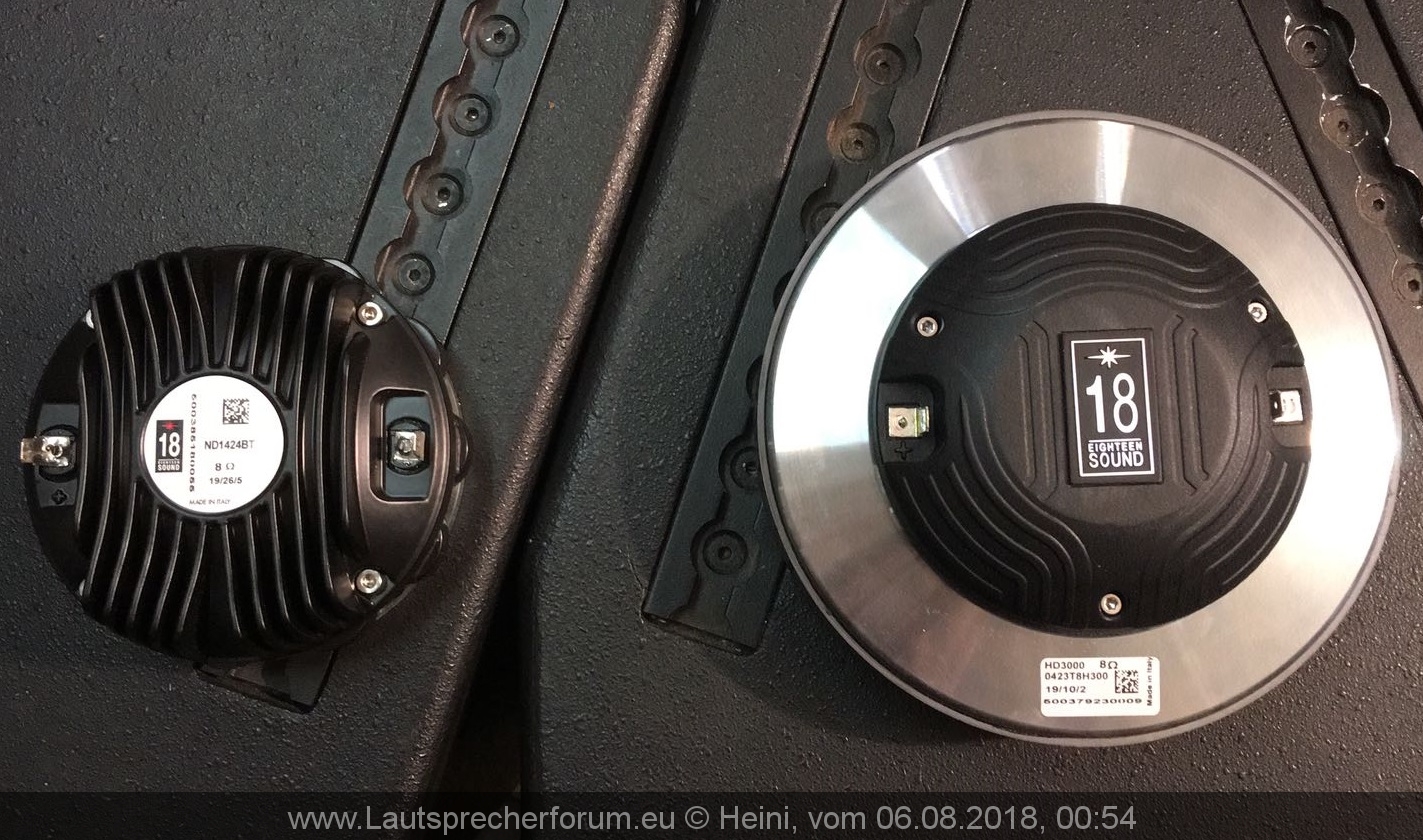

Ich habe jetzt den ND1424BT gegen einen HD3000 getauscht. Vorerst an der original Weiche und mit leichten Eingriffen über den DSP.
Blau HT normal, Pink Invertiert.
Die Überhöhung bzw. Auslöschung bei 2kHz wandert stark mit der Position des Messmikros. Wenn dieses nur wenige Zentimeter zwischen Horn und Mitteltöner bewegt wird, verändert sich auch der Buckel.
Ich hab jetzt mit einem Highshelf 2-3dB ab 2,7kHz raus genommen und bei 1,1kHz sowie 2,3kHz nochmal ein paar dB. Also eigentlich keine großen Eingriffe.
Größenvergleich
Fazit: Ich dachte, dass die 212er schon gut ist, aber der HD3000 ist noch mal eine ganz andere Klasse. Viel transparenter und vor allem nicht so aufdringlich. Selbst wenn´s lauter wird, wo man beim 1424BT schon mal zusammen zuckt, weil es nicht mehr so schön klingt, kommt es einem mit dem HD3000 nicht stressig vor. Gefühlt ist es genau so Laut, aber es tut nicht weh. Instrumente und Stimmen klingen harmonischer und natürlicher mit dem HD3000. Der 1424BT dichtet etwas dazu und lässt es "halliger" klingen.
Den ersten härtetest haben die JM-Sat212 mit der neuen Bestückung schon gemeistert. Hab eine Ram S6000 an 4x 212er (also 2Ohm) gehängt ohne Limiter und selbst bei extremen Pegeln sind die Lautsprecher angenehm geblieben. An einer weiteren Ram S6000 hingen noch 2x 212er mit dem 1424BT als Frontfill und die haben schnell anstrengend und kreischig geklungen, obwohl diese 4dB leiser angefahren wurden.
Bässe waren meine 4 Doppel 18er.
MfG Jan

ich muss nun auch mal meine Erfahrungen mit der MOD Version der M-Sat 212 dazu beitragen. Ich hatte in der Vergangenheit immer Mal für 5-7 Veranstaltungen die Tops von Heini ausgeliehen. Mit der Original Bestückung klingen die "unauffällig" wie mir mein "Toni / Mischer) bestätigte. Irgendwann weit oben liefen die dann an ihre Grenze. Im Grundsetup ein top Lautsprecher.
Dann kam Heini / Jan auf die Idee mit dem HD3000....
Letzte Woche dann der erste Einsatz bei mir. 90'er Party mit 900 PAX in einem Kursaal / Theater . Da war sie in der alten Version auch schon öfter im Einsatz. Ich also den Monacor DSM-48LAN mit Jans Daten gefüttert (Er nutz den Gleichen) und vorsichtig Schub gegeben. Angetrieben durch eine RAM S4044 per DSM auf 900 Watt limitiert. Tja und dann kam das Grinsen... Die frühere "Zurückhaltung" ist einem super fein auflösendem Klang gewichen. Man steht viel mehr im Sound als früher. Stimmen und Instrumente sind jetzt deutlich mehr im Raum und "kleben" nicht am Top. Mir fehlt der AB Vergleich aber erst mal gefühlt deutlich besser. Das Ganze super klar bis zu sehr hohem Pegel.
