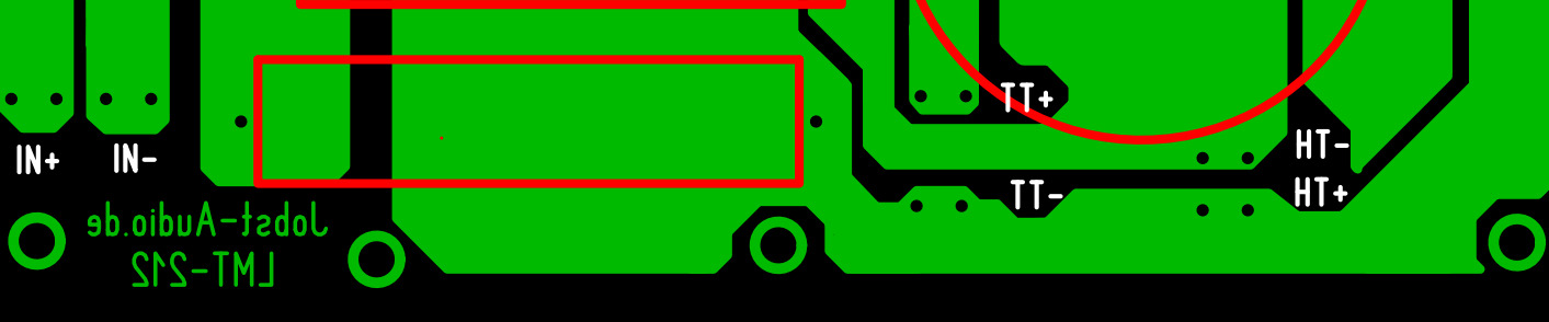

Hochtöner zu den Tieftönern verpolen .

Grüß dich [mention]ArjanLF[/mention] und willkommen im Forum.
Wenn's mit dem Deutsch schwierig sein sollte, ist's auch kein Problem Englisch bei uns zu schreiben.
Lässt sich bisher aber alles ganz gut lesen (Separationsfilter klingt komisch, dann lieber Xover, oder Frequenzweiche)
Wenn es original Weichen sind, wurde doch von unten, in die Leiterbahnen, die Beschriftung herein-geätzt, z.B. HF + - ?
Da du "LMT" schreibst, gehe ich davon aus, dass du noch ein ganz altes Platinenlayout hast, macht aber nix.
Der Hochtöner wird zum Tieftöner invertiert, bei einer geätzten Frequenzweiche, wurde dies aber schon gemacht und passend markiert.
Bei dem alten Layout sind die unteren Anschlüsse: LF - und HF +. Die darüber LF+ und HF -( IN+ ist ganz außen)

Bei der alten Frequenzweiche wird so angeklemmt:
TT = Kappa 12 (beide parallel verklemmt)
HF = Oberton
IN = input
HF = Oberton
IN = input

Schauen Sie, das ist in der Tat die Reihenfolge, in der es auch auf meiner Platine steht.
muss ich noch das hf oder tt ändern? oder ist das schon auf dem print und 1op1 connect verarbeitet
danke für die hilfe!
Re: LMT-212 Schließen Sie den Trennfilter an
Die Verpolung ist bereits auf der Platine gemacht (siehe Foto in Jobstis Post).
Einfach Kabel anschließen wie auf der Platine gekennzeichnet.
