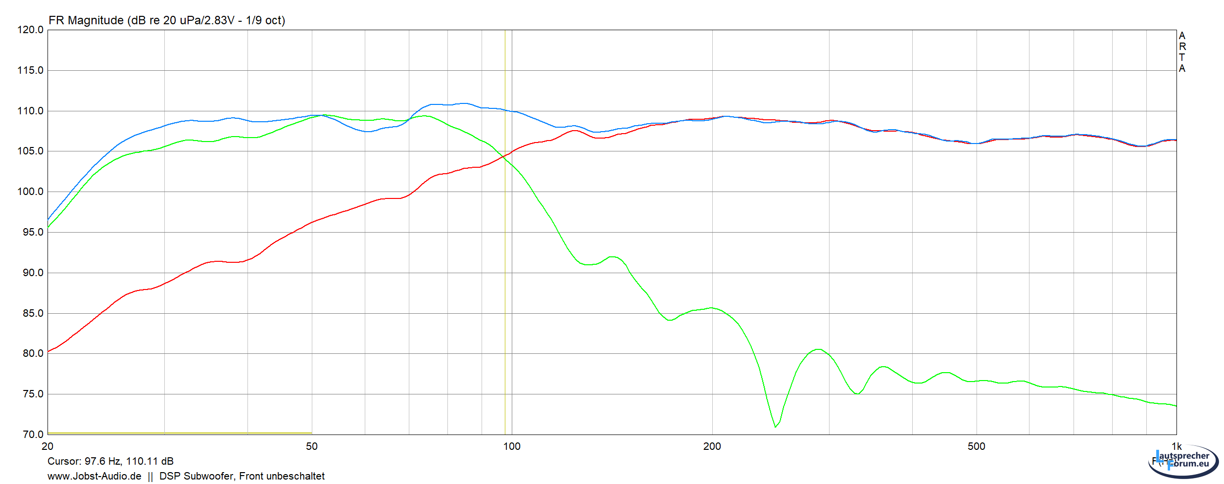

Warum? Links/Rechts-Aufstellung führt immer zu Kammfiltereffekten (je nachdem wie breit man aufstellt), die oftmals nicht erwünscht sind, siehe hierzu einen alten Beitrag von mir:
https://www.jobst-audio.de/artikel/allg ... assbereich
PS: Subsonic ist nur eine andere Bezeichnung für Hochpass, wird idR. verwendet, wenn dieser extrem tief sitzt und nur dazu genutzt wird um vor tiefen Frequenzen zu schützen, statt für eine XO genutzt zu werden.

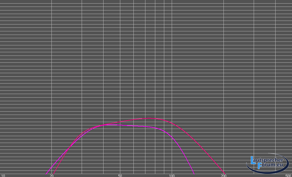

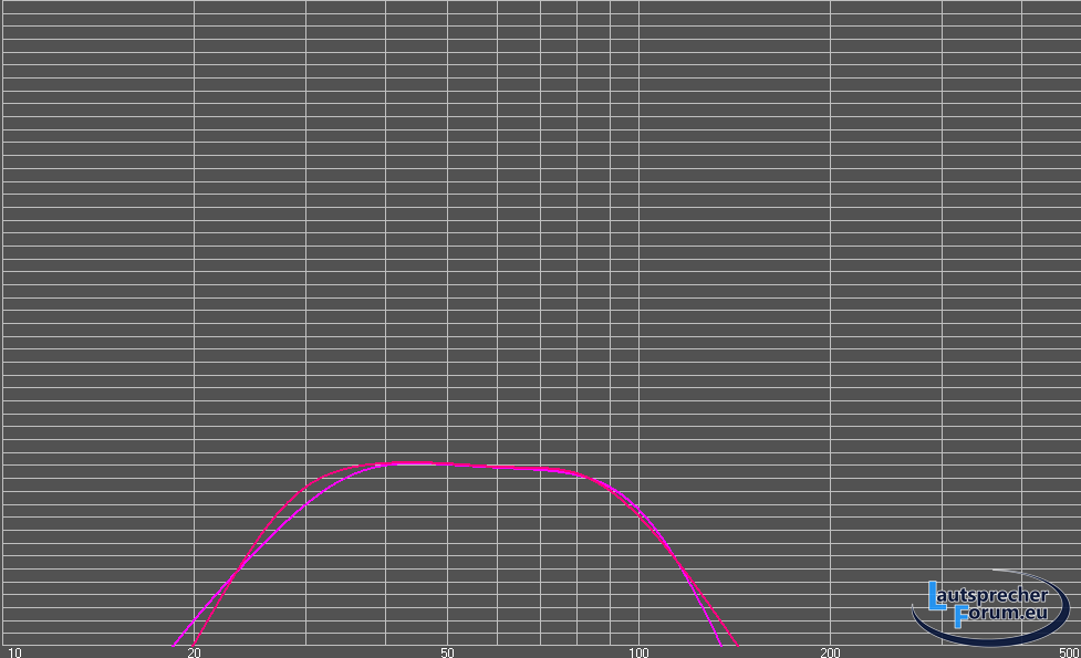

Was helfen kann: Bandpass-Subwoofer, samt passenden Filtern
Hier mal ein Beispiel, 2 Subs -> bei 130Hz fast 9dB Differenz trotz gleichem Filter.
Der andere SUb ist bei dieser Frequenz gefühlt also 3x lauter.
Damit dieser jetzt möglichst identisch spielt, muss der Filter eine Ordnung höher gewählt werden, 20Hz tiefer
und ein kleiner EQ drauf: (oder eine andere Filterart, die WinISD leider nicht zur Simulation bietet, wie LR30 oder LR36)

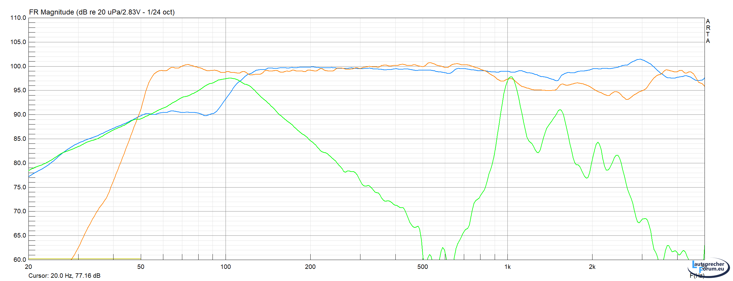

Port kann man immer sehr schwierig sagen, da hilft oftmals nur die Portmessung um zu sehen wie viel rückwärtiger (Schmutz-)Schall (evtl. samt Portresos) austritt.
Hier muss man dann Hand anlegen, teilweise hilft hier 2-3 lagen Noppenschaum an die Rückwand des Subs, oder auch einfach ein schräges Brett zur Umlenkung einkleben.
Aber natürlich kann es auch einfach der Raum sein.
Weiß man, dass es im Bereich 90Hz stattfindet, schaut man einfach mal was im Bereich 1,9m so rumsteht (oder einem Vielfachen davon)
Beispiel:
Blau: Pappe Nahfeld
Grün: Port Nahfeld
Orange: Box GPM (Vollraum)
Das Beispiel zeigt jetzt zwar eine vollwertige Box, mit Portproblemen im Bereich 1-2,5 kHz.
Bei Subwoofern kann das ähnlich aussehen, jedoch dann im Bereich 200-300Hz.
PS: Ist übrigens die Nubert A-100. Sollte also nicht unbedingt wandnah aufgestellt werden, da Port rückseitig.
Beispiel:
Blau: Pappe Nahfeld
Grün: Port Nahfeld
