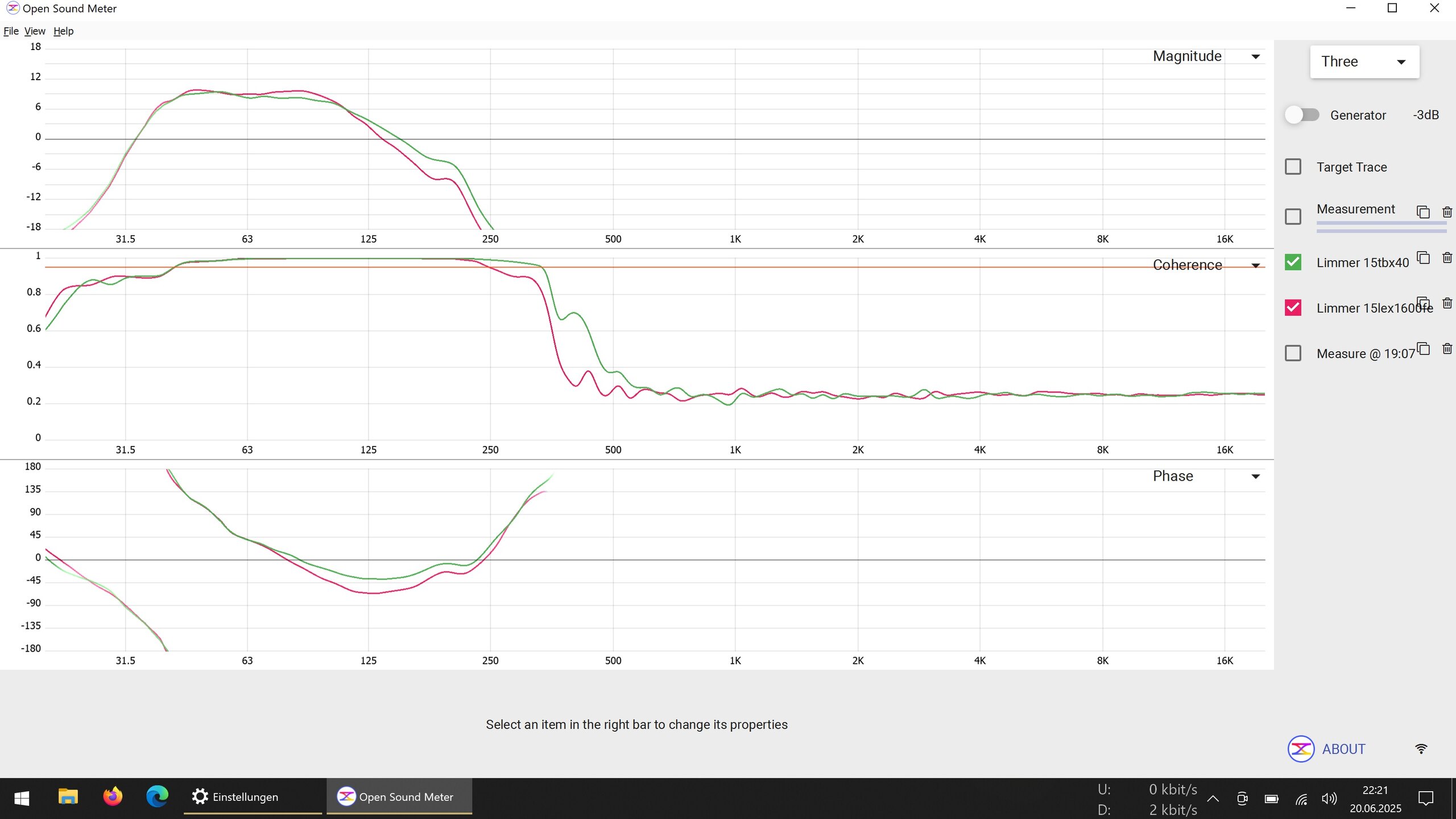

Oben kam die Frage auf, die hoch man mit dem Ding kann..... Mit viel gutem Willen kann man bei Konserve bis knapp 200 Hz (kommt jetzt auf den Filtertyp an), aber gut klingen ist was anders. Das ist ein reiner Subwoofer, um die 130 Hz geht prima, oben drüber wirds Kompromiss... Wer so einen Bass nutzt und gefolgene Tops dazu sollte unbedingt Tops nehmen, die Tiefgang haben (Idealempfehlung, es gibt ja auch genug, die mit T24 Disco fliegend machen - da fehlts dann zwar hier und dort, aber irgendwie gehen tuts schon..)
