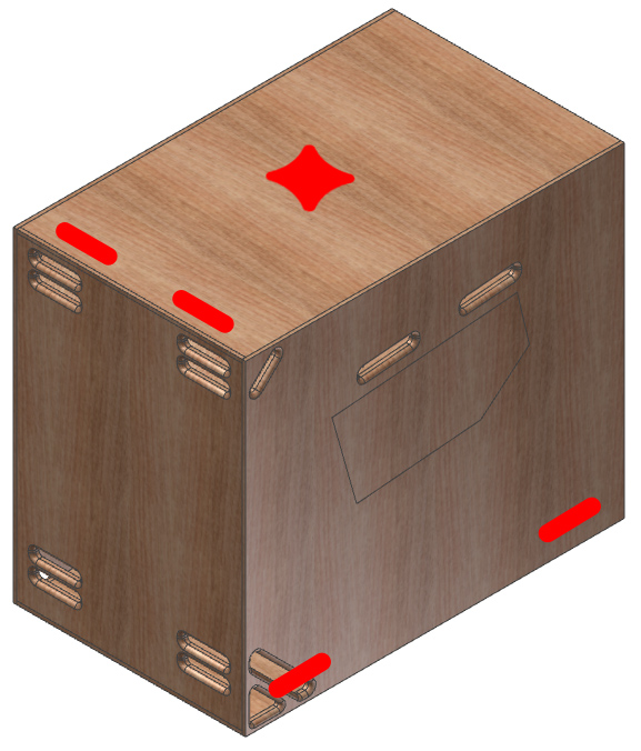

Der BMS 12S330 ist im Punisher absolut nicht zu empfehlen! Der Treiber hat einen sehr engen Luftspalt, und die Zentrierung ist nicht auf eine asymmetrische Belastung ausgelegt, wie sie der Hornanfang im Punisher praktisch bedingt. Hier kratzt durch die weiche Aufhängung ruckzuck die Spule am Luftspalt, was dann langfristig die Windungen durchscheuert und die Pappe tötet.
Zum Thema Kühlung im Punisher, hier kann man einen Schlauch mit ordentlichem Durchmesser (20mm aufwärts) mit Silikon auf die Polkernbohrung aufbringen und diesen aus der Rückkammer in den Hornverlauf legen. Damit sind thermische Probleme mit dem Treiber deutlich reduziert.
