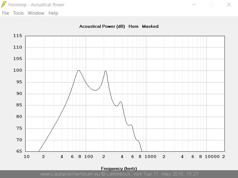

ich sitze mal wieder über der Simulation des Limmerbasses, ich betreibe dieses selbst, habe den zugehörigen Plan, die Maße abgetragen und in HR eingegeben. Nur komme ich auf ca. 3dB zuviel Wirkungsgrad sowie auch einen unbrauchbaren Frequenzgang und der Peak, welcher in der Realität bei knapp 65Hz liegt, ist bei mir auch ca. 10Hz zu hoch. Hat jemand Erfahrungen mit der Simulation und diese schon einmal mit der Realität verglichen?

stimmen die TSP und wie schaut die Eingabemaske aus ?

Ja, beides stimmt. Ich werde sie hier jedoch nicht posten, da der Plan ja nicht öffentlich zugänglich ist. Ich habe die Volumina der Rück- und Vorkammer errechnet und die Hornlänge über die mittlere Strecke ermittelt.

ok, wie den die Simu aus,
und wie die Messung, und wie ist diese entstanden ?

Die Simulation sieht wie folgt aus. Gemessen wurden die Bässe noch nicht, es gibt jedoch Messungen von Jobsti im Netz.
