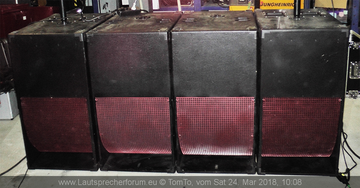

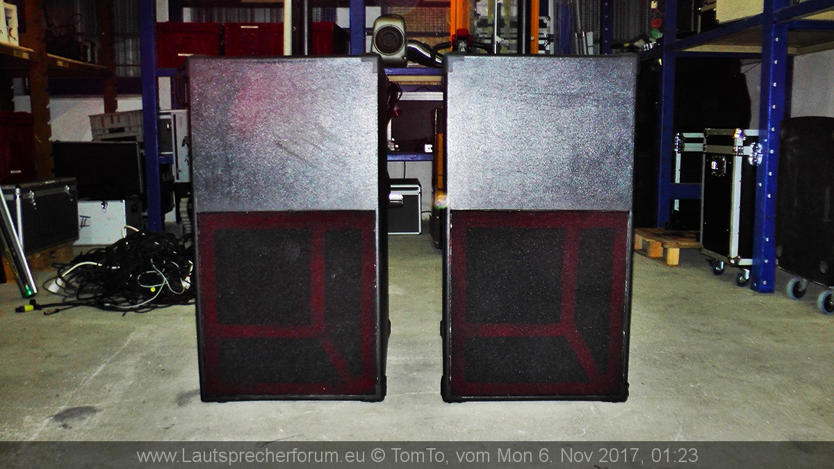

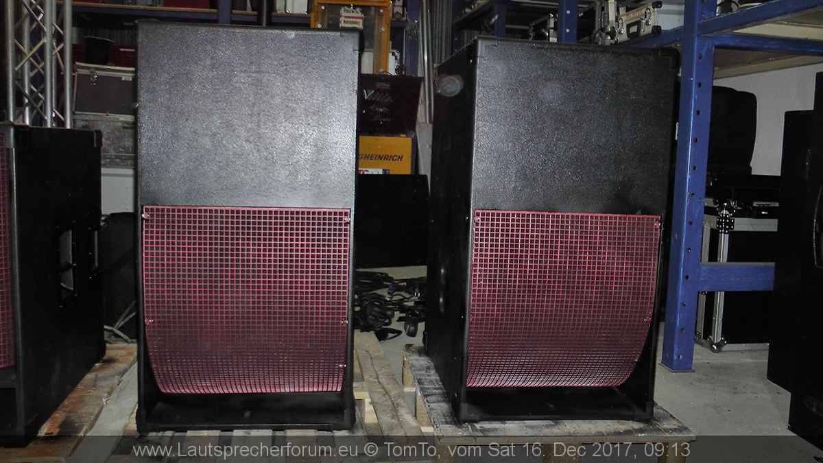

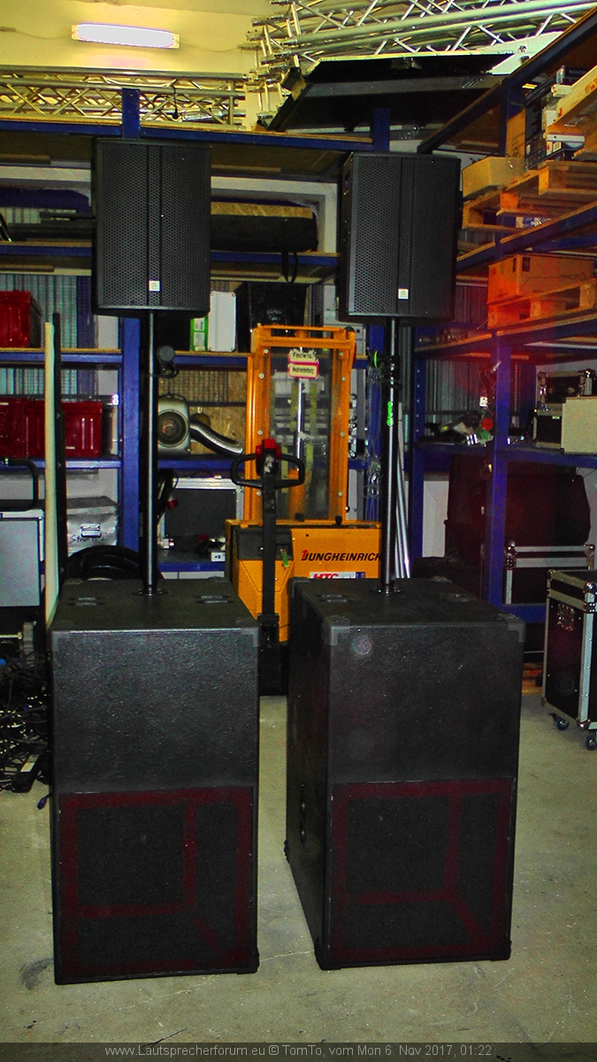

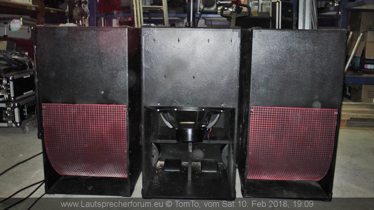

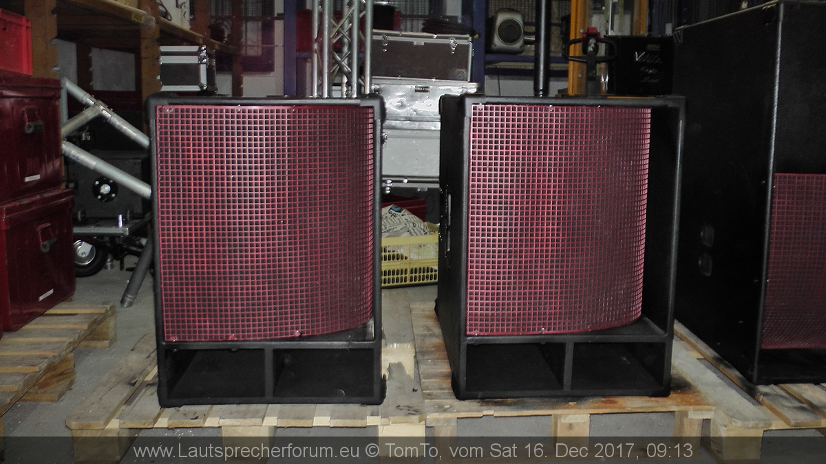

Darf ich vorstellen .... Rotth.TH15M.
Da ich ja schon seit längeren Tappedhörner berechne und baue, möchte ich euch heute mal meine letzten Machwerke vorstellen. Es handelt sich dabei um ein Tappedhorn mit dem Mivoc MPA SWA-15100 C8 als Treiber (alternativ für den größeren Geldbeutel passt der b&c 15sw100 laut Simu auch super in das Horn). Es ist mehr auf Pegel als auf Tiefgang getrimmt. Es erreicht einen Schalldruck von 127 db bei einer Grenzfrequenz von 44,5 hz -3db.
Grobe Außenmaße sind 91*50*76 cm (Höhe*Breite*Tiefe). Gebaut wurden die Hörner für einen Kunden hier in Dresden, welche doch sehr zufrieden mit dem Ergebnissen war. Der klang ist TH typisch eher fett und voll und es ist auch ein gutes Maß Kick vorhaben. Es muss realativ steil bei ca 120 Hz getrennt werden. Wir haben im Test mal 500 drauf gegeben, was dem Maximum entspricht. Hierbei wird der Mivoc doch schon etwas wärmer und kann auch mal etwas "duften". Ob sich das nach einer längeren Einspielzeit legt oder ob eine 4" Schwingspule bei 500 watt schon thermisch an ihre Grenzen gerät kann ich nicht sagen. Insgesamt bin ich doch sehr zufrieden mit dem Hörnchen und bei Gelegenheit wird mal ein 15sw100 reingeschraubt
Noch ein paar Bilder zum Schluss
LG hottendotten

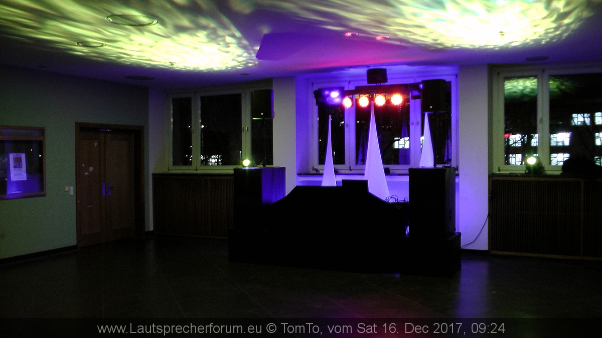

So heute gab es nochmal ein kleines Probehören. Als Top kaum meine Achat 12m zum Einsatz. Einmal original, einmal mit Mod vom Jobst und einmal mit Mod vom Bernd. Zu Mods... beider verbessern den Klang erheblich im vergleich zum Original. Bei Jobstis Weiche hat mein richtiges auf die Fresse Topteil...Maximal Laut und sehr direkt. Passt sehr gut zu den beiden Rotth.TH15M, da diese auch schon ordentlich Pegel schieben. Kommt nur ein Bass zum Einsatz .. oder wird Rockiges gespielt, ist die weiche von Bernd besser. Auch kann ich mir gut vorstellen, dass gerade indoor auf kürzerem Abstand der HT-Pegel von Jobsti zu viel ist. So gibt es für jeden genau das richtige
Pegel der gepimpten achat liegt fast gleich auf mit der RCF NX L24-A. Diese klingt ein müh Feiner und etwas audiophiler, hat aber weniger Grundton bei Maxpegel. Hört man leiser ist es wegen des DSP genau umgekehrt.
Insgesamt muss ich sagen, dass ein System aus 2 Rotth.TH15M und der Achat mit Mod ein super geiles System abgeben und in Anbetracht des Preises kommt da nicht viel ran.
LG hottendotten

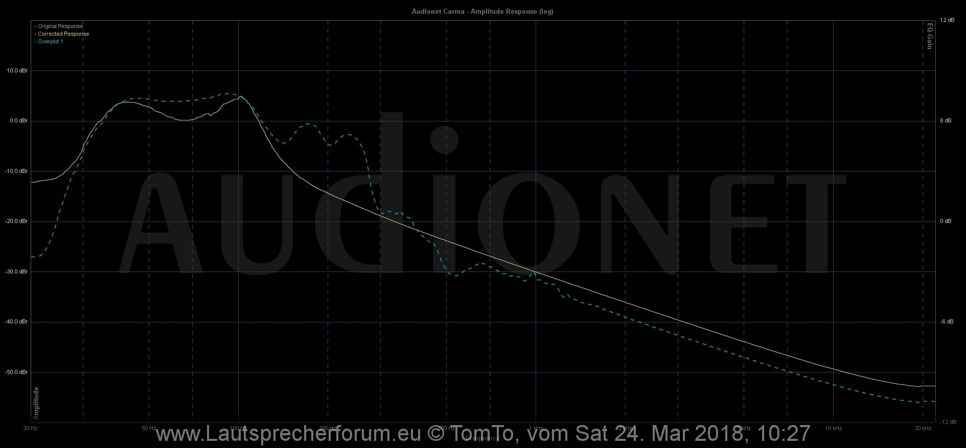

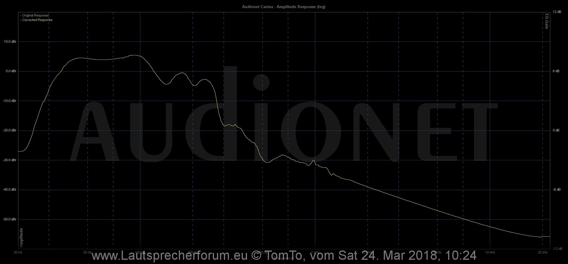

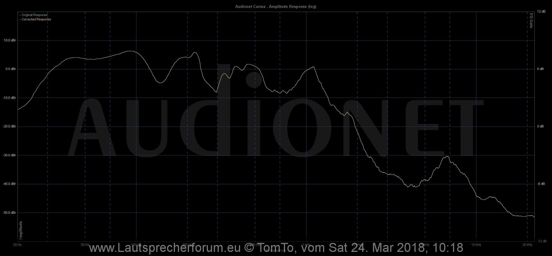

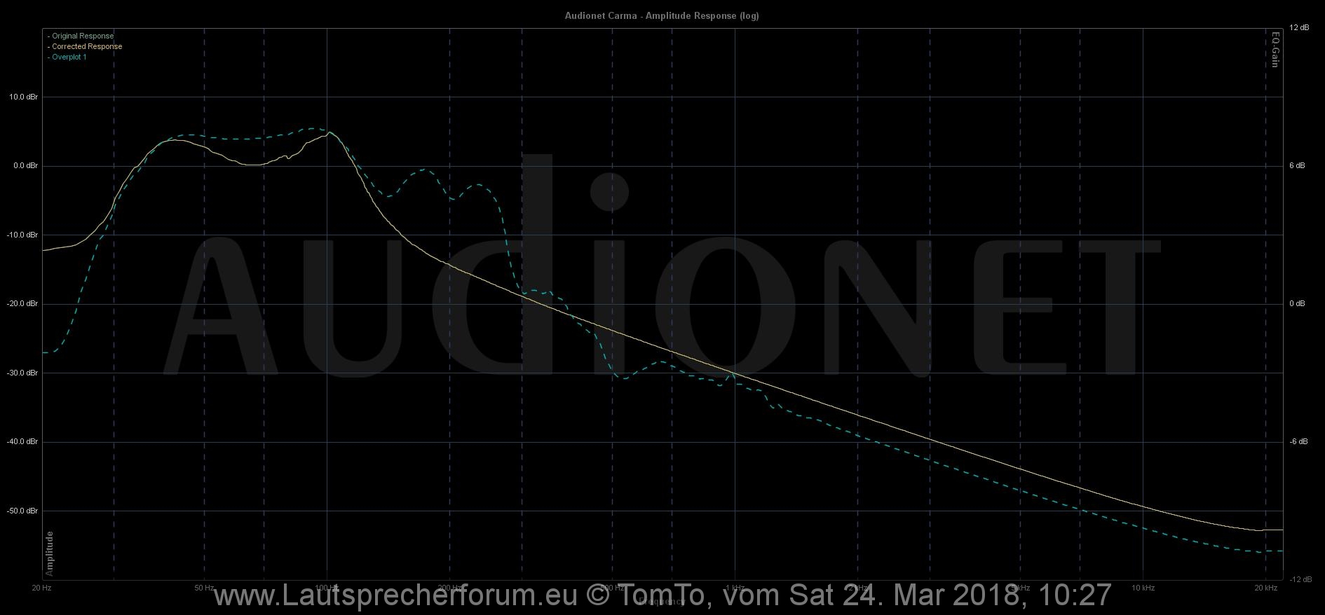

Ich hätte hierzu ein kleines Gedankenspiel:
Auf der Tuningsfrequenz hat ja der Treiber den kleinsten Hub, ergo die maximale thermische Belastung. Oberhalb dieser Frequenz liegt der nutzbare Bassanteil, unterhalb fällt der Pegel (in Abhänigkeit des Gehäuses) mehr oder minder steil ab.
Wir haben das hier vorgestellte Tappedhorn bei einer Tuningsfrequenz von 43Hz?! mit But 12 bei 120Hz und But12 bei 45Hz getrennt.
Macht es nun Sinn den Lowcut steiler mit But 24 bei 45Hz rein zu nehmen?
Rein praktisch fällt zwar der Pegel unterhalb 45Hz, würde es jedoch Sinn machen sehr schmalbandig am EQ zwischen 40 und 50Hz mit -5db der thermischen Überlast entgegen zu wirken und stattdessen den LowCut bei 25Hz oder 30 Hz erst einzustellen, so dass das gesamte Konstrukt noch etwas "fetter" rüber kommt? Hub macht der Treiber schließlich unterhalb 43hz ja wieder
Ich weiß ja das sehr viele das nackte Design vom Horn und dessen Hornmund mögen, doch bei mir musste es unbedingt Regensicher werden. Daher folgender Fortschritt:
- Beiträge: 704
- Wohnort: Köln
- Beruf: Fachkraft für VT
- Firma: Auditiv Sound
- Bedankung vergeben: 19 Mal
- Bedankung erhalten: 116 Mal
Re: Rotth.FH15M
Der Treiber braucht anscheinend seinen Hub zur Kühlung, ich kann mir aber nicht vorstellen, dass eine 4" VC mit 500W und Musik bereits thermisch überfordert ist. Ich tippe auf Klebereste / Fett an der Spule, meine 18NLW haben damals fabrikneu beim ersten Mal Gasgeben auch kurze Zeit komisch gerochen.
Ich würde den Lowcut deutlich tiefer ansetzen und dann recht steil, z.B. bei 35Hz 24dB BW. Unter 40Hz ist in "normaler" Musik sowieso recht wenig los und man "klaut" ihm nicht noch den Hub knapp oberhalb der Tuningfrequenz.

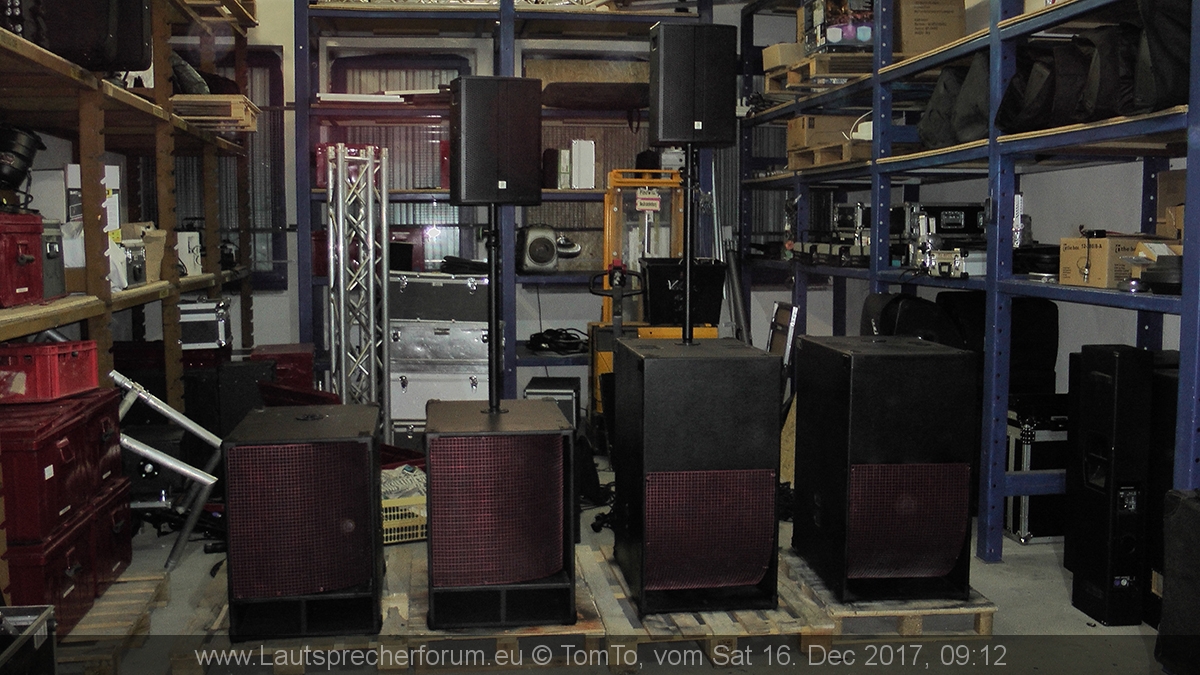

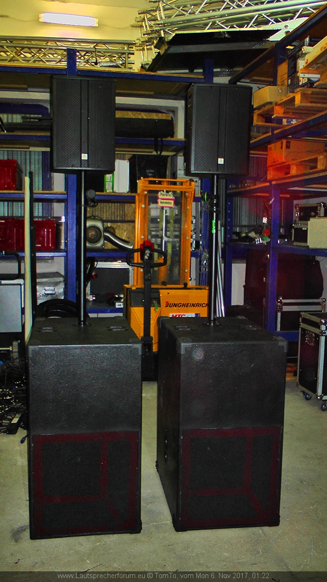

Noch ein kleiner Nachtrag,
gestern wurde noch einmal Probe gehört mit 2 Thomann 18-500A als Tiefbassunterschützung. Ich muss sagen, dass ich nicht erwartet hätte was aus diesem Setup rauskommt. Schöner Tiefbass... toller Kick (ja aus Tapped Hörnern :O ) und ordentlich Pegel. Noch ein kleines Bild
LG hottendotten

Das ist im Prinzip, was ich oben meinte. Jetzt hast du "riesige" Kisten, die noch Tiefbassunterstützung brauchen. Nicht, dass dagegen was zu sagen wäre, aber wäre es nicht sinnvoller, die Tapped Hörner tiefer abzustimmen (dafür zwangsweise leiser) und dann davon mehr gleiche zu bauen, als mit noch einer zweiten Sorte Bässe anzufangen?

Re: Rotth.FH15M

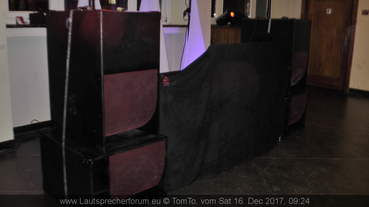

Hallo Jens,
die THs brauchen nicht zwangläufig Tiefbassunterstützung! Die funktionieren auch ohne bis 40Hz sehr gut.
Ich habe die nun auf diversen Veranstaltungen testen können. Musikalisch bewegte sich das Feld von Pop / Rock bis hin zu Techno und Minimal. Man kann die Kiste für Allroundanwendungen problemlos verwenden.
All in all kommt da auch deutlich mehr heraus als bei den anderen Kisten die ich so von db Technologies verwende. Man bekommt bei wenig Ampleistung schon sehr viel Bass. Bei dem Verhältnis der subjektiven Einschätzung aus Bassvolumen und Lautstärke ist es zumindest gerechtfertig
Aber:
Bei sehr tiefbasslastiger Musik wie Trap und Hiphop fehlt es etwas im Tiefgang. Oder sagen wir der "Hosenflattereffekt" wird von den Kids vermisst
Am Ende baue ich auch nur Sachen die die Kundschaft mieten möchte^^
All in all bin ich aber mit dem Klangbild sehr zufrieden. Man erhält hier mäßig Tiefgang für HipHop und den nötigen Kick bei Techno. Es ist für mich insgesamt sehr rund.
Weiterhin kann ich so mehrere Fliegen mit einer Klappe schlagen.
Die THs und BRs sind zum einen unteinander kombinierbar und können auf der anderen Seite auch Single am Topteil betrieben werden.

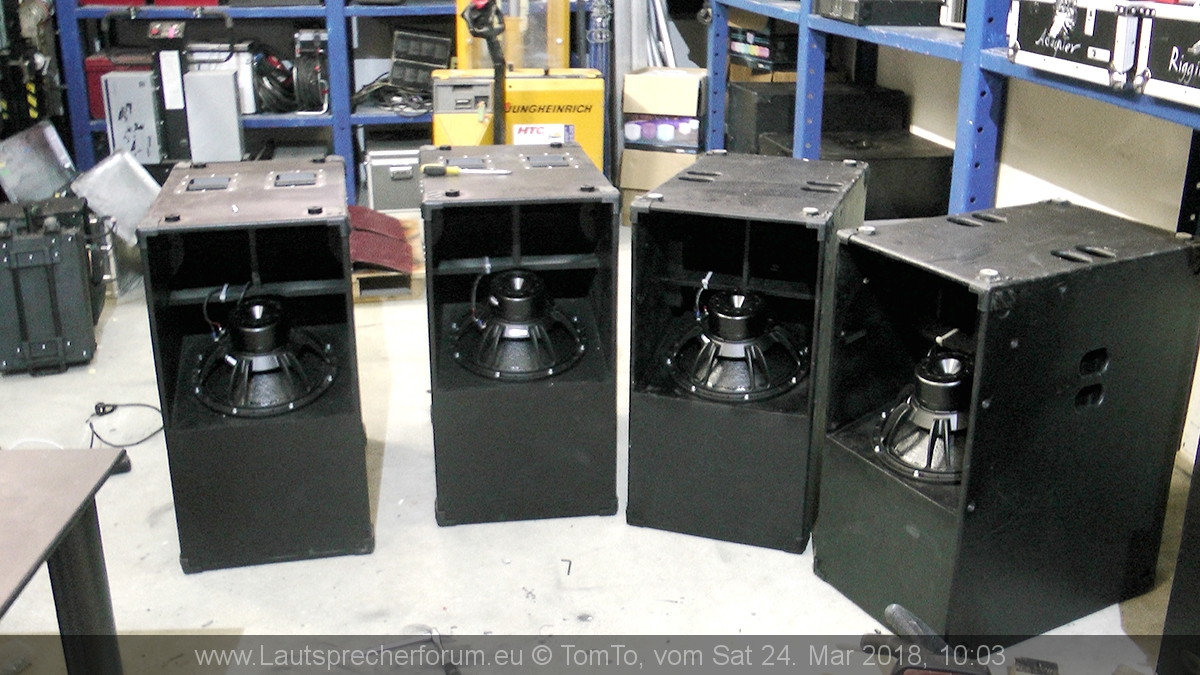

Das Ziel sind erstmal 6 Tappedhörner und 6 BR Kisten. Diese könnte man von einem großen System bis hin zu 6 Einzellsystemen kombinieren. Eine entsprechende Anzahl an Tops und Amping vorausgesetzt!
Aber:

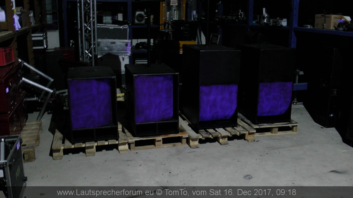

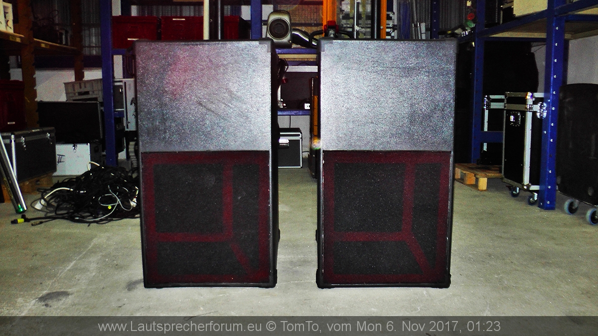

Das Finish ist nun auch abgeschlossen!
Statt einer gewöhnlichen schwarzen Kiste wollte ich ganz gerne mal etwas fürs Auge haben.
Hierzu habe ich insgesamt acht Einschweißmuttern auf der Rückseite des Gitters verschweißt. Mittels Senkkopfschraube (M8) wird so alles am Gehäuse fest fixiert und lässt sich bei defekt des Treibers auch sehr schnell lösen. Weiterhin habe ich alle Gitter rückseitig mit 5mm Schaum versehen, um die Treiber vor Staub und Feuchtigkeit zu schützen.
Die Lackierung erfolgte mit einem Rot-Metallic Lack aus dem KFZ Bereich. Statt gewöhnlichen Klarklack habe ich einen UV floureszierenden Klarlack genommen. Das gibt bei Schwarzlicht einen schönen Nebeneffekt und schütz die erste Lackschicht.
Bei dem ersten Einsatz habe ich den 18er auf den Boden gelegt und das 15er TH oben drauf gestellt. So zeigten die Treiber alle mit etwa 30° Neigung nach oben/hinten. Das Stack wanderte auf dem glatten Boden mit einer Geschwindigkeit von etwa 100cm/h nach hinten und musste mehrfach wieder vorgeschoben werden. Ich muss mal schauen ob ich das nächste mal irgend eine Decke oder sowas drunter lege um die Auflagefläche zu vergrößern.

Bild zum vorhergehenden Beitrag:
An dieser Stelle noch ein wichtiger Hinweis:
Die Griffschale "Adam Hall 3405" ist nicht zu 100% dicht!
Die Rückwand der Schale wurde auf einen gebogenen Falz geschweißt. Dadurch ergeben sich etwa 1mm große Löcher in den Ecken der Schale. Hier pustet es bei dem Bass dann ganz ordentlich. Diese kann man vor dem Einbau entweder verschweißen und mittels Leim verschließen.

Die Bässe wurden nun endlich fertig gestellt und haben dabei noch eine "kleine" Veränderung bekommen.
Ursprünglich war als Bestückung der Mivoc SWA 15100 C8 geplant. Bis zum Bau der ersten beiden THs ist das soweit auch kein Problem gewesen. Allerdings wurde nun die Produktion der Chassis leider eingestellt! Da ich jedoch etwas nachhaltiges bauen wollte, später evtl. noch weitere Kisten und ich auch in 5 Jahren nicht erst in der Bucht nach Ersatzchassis suchen möchte, stand ich (wir) vor einer Entscheidung.
Als Alternative zum Mivoc stand noch der Thomann the box 15LB100 im Raum. Hierbei handelt es sich ebenfalls um einen sehr günstigen Treiber (129€), der laut Simu auch in dem Horn funktioniert hätte. Es ist ebenfalls auch nicht schwer ein passendes Amping im günstigen Format zu finden (TA2400, Proline 1800, etc.).
Weiterhin gibt es noch den B&C 15SW100, der mit einem Stückpreis von ca. 368€ schon gut überlegt sein sollte. Allerdings ist hier der Antrieb deutlich stärker, xmax höher und damit der Output auch wesentlich höher. Laut Simu spielt das Chassis im Gegensatz zu den anderen Exemplaren auch etwas tiefer. Erschwerend kommt hinzu das man für den B&C 15SW100 eine passende Endstufe benötigt, welche für den Treiber auch ausreichend dimensioniert ist. Es wird schlichtweg teuer!
So haben wir das Problem nur durch Tests lösen können!
Dank der Güte von Bernd von BS-TEK haben wir hierzu einen 15SW100 als Testmuster bekommen. Hierzu habe ich auch schon etwas im obrigen Beitrag beschrieben.
Kurz zusammen gefasst: Der B&C spielt tatsächlich eine Ecke tiefer und kommt bei maximalen Pegel sehr an zwei Mivoc bestückte Tapped Hörner heran.
Da der Thomanntreiber allerdings etwas schwächer ist als der Mivoc stand das Verhältnis fest:
Entweder 8 Tappedhörner bauen und günstig mit Thomann bestücken und nur 4 Stück mit den teuren B&C Chassis.
Da ich den Bau der Tapped Hörner aufgrund der vielen Gehrungen und Fräsungen schon als enorm zeitintensiv betrachte, das Holz (15er und 18er MPX) sein Geld kostet und überhaupt schlichtweg Transportvolumen gespart wird, stand die Entscheidung nun fest!
4x B&C 15SW100
Im Finish mit Frontgitter schaut es nun wie folgt aus:
Bei der Gelegenheit habe ich auch gleich noch ein paar Messungen vorgenommen. Leider ist es nur der "Hinterhof", daher Mauerwerk in jeweils 5m Entfernung. Ideale Bedingungen sind es nicht, für die grobe Messung sollte es aber genügen. Gemessen wurde mit Audionet Carma am kalibrierten Behringer ECM8000:
So schaut es komplett Flat aus: Der Peak ist in etwa glatt von 44Hz - 100Hz; bei -3dB sind es 36Hz - 112Hz
Nun habe ich noch etwas mit den Filtern gespielt.
LPF bei 122Hz but 12; HPF 31Hz but 18
Der Abfall über 100Hz ist schon beachtlich. Hier mal Die Messung mit LPF 104Hz but 48; LPF 31Hz but 18
Das beste Ergebnis konnte ich allerdings nur in Verbindung mit einem Topteil durch ausprobieren heraus finden. Hierfür diente die db Technologies Opera 405d. Die Variante mit Digitalamp spielt von Haus aus schon unheimlich tief für ein Topteil mit satten Kickbass. Daher kann diese Box auch problemlos recht tief getrennt werden.
Folgende Parameter habe ich als akustisch beste Ergebnis festgehalten:
Bass: HPF 31Hz But 18; LPF 122Hz But 24
Top: HPF 110Hz But 24; LPF Flat; Delay 1,2m

So ist das Projekt nun endlich abgeschlossen! Ich werde berichten wie sich die Kisten in der Praxis schlagen werden.
All in all bin ich aber sehr glücklich, da man schon mit vier der Bässe auch größere Veranstaltung sehr ordentlich beschallen kann
4x B&C 15SW100

Leider nein. Da ich die Messung um 22 Uhr vorgenommen habe, wollte ich meine Nachbarn im 4er Stack nicht noch mehr quälenBERND_S hat geschrieben:Hast du das 4er Stack gemessen?
Da sollte der "Abfall" weniger werden.
Aber das kann ich sehr gerne nachholen. Die in einem anderen Thread beschriebene Akku-Box möchte ich auch nochmal messen. Das könnte man dann ja direkt verbinden.
