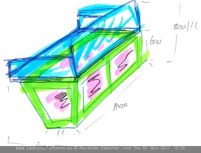

Ich würde, dass der Wand stehende Sofa auf gerne gegen ein Bank / Sitzgelegenheit mit PA Subwoofer-Unterbau ersetzen.
ich bin auf eine Neue Idee gekommen.

Ich laden den ersten (künstlerisch / architektonisch noch nicht ausgereiften Entwurf) hoch wenn ich bei meinen ersten zehn Forumeinträgen in (O:=

ist hier jemand, der so eine Bank / Sitzgelegenheit schon einmal entworfen / geplant oder sogar gebaut hat.
Danke und viele Grüße
Alex
P.S. ich hoffe das Bild ist dabei /O:= ?!
Alex
- Beiträge: 710
- Bedankung erhalten: 78 Mal
Re: Bassunterstützung gesucht
Sowas zu machen ist gar kein Problem.
Wenn du magst kann ich mich mal mit dir zusammen setzen und das planen.
Edit: Solange die Bank auch an einer vernünftigen Stelle steht natürlich.
Ein ruhiges Eck zum Chillen wird das natürlich auch nicht
Johannes
Johannes
Hallo Johannes,
Danke für Deine Rückmeldung.
Ich nehme Dein Angebot gerne an.
Mein Frau weiß auch noch nichts von Ihrem / unseren Glück.
Melde mich, bei Dir sobald ich das HD 15 fertig habe. (in den nächsten zwei Wochen.
Alex
