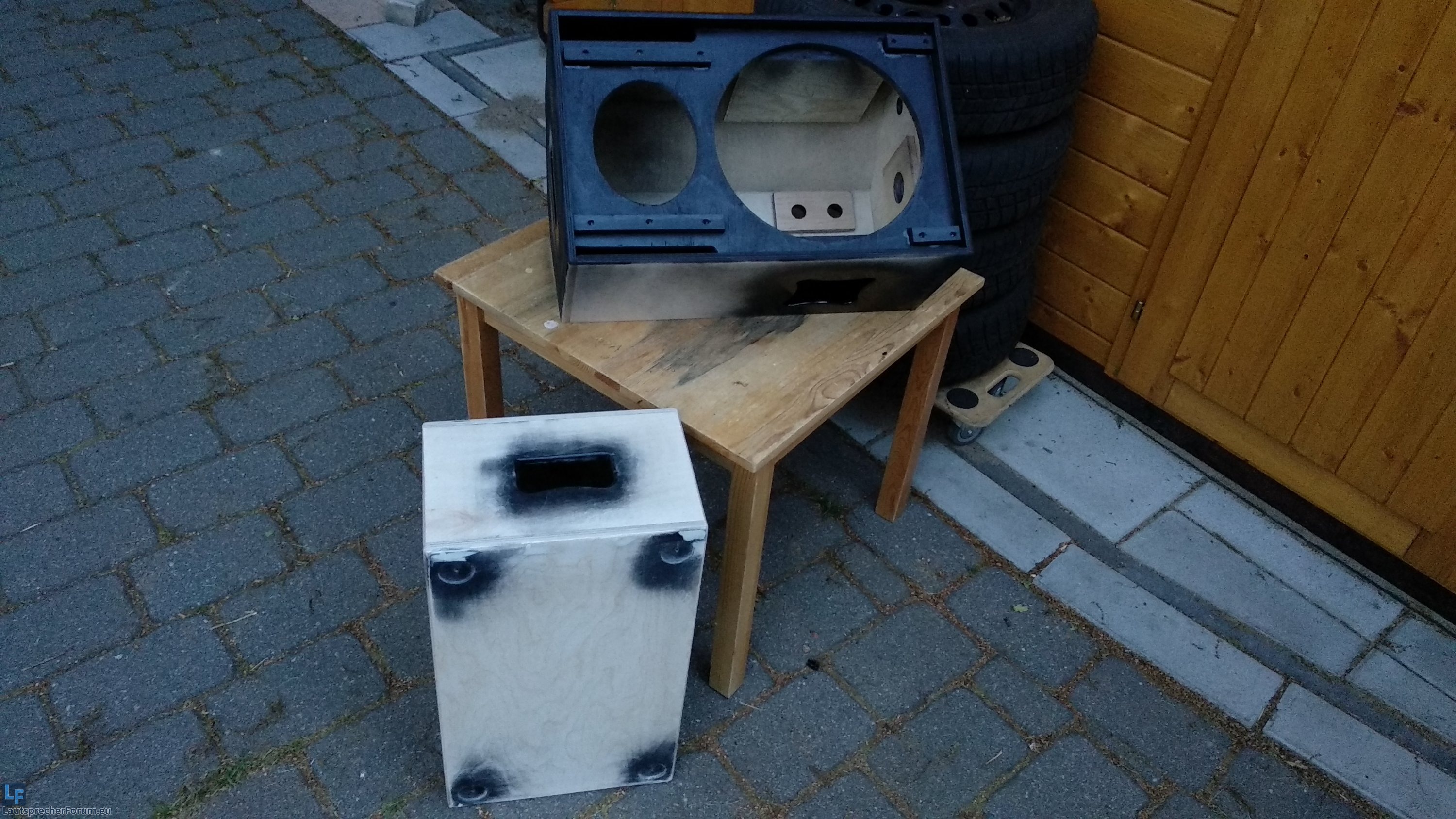

Hier mit druckminderer auf ~2 Bar. Bei mehr wird es halt feiner, bei weniger gröber. Sieht in real besser aus ..

Danke für die Empfehlung (gar nicht gesehen, bevor ich meine Frage nach geeigneten Pistolen gestellt hab). Das Rohr stecke ich dann in die Warnexdose oder wie? Inwiefern ist das denn handlich? helft mir aus, weiß nicht wie ich mir das vorstellen soll. Hat die Dose im Deckel dann ein Loch? Zwecks Rest aufheben.
Die Struktur sieht doch sehr schick aus, wie Sandpapier. Frage mich manchmal ob das dann auch so Spitz ist, wie es auf dem Bild aussieht? 🤔

Wenn die Oberflächse zu Rau wird, ist das Warnex meist zu dickflüssig oder der Druck stimmt nicht. Die Tropfen auf der Oberfläche sollten (mMn.)ehr rund abschließen, das lässt sich dann später besser reinigen und ist wiedertandsfähiger.
Was ich leider häufig sehe, einige spritzen scheinbar mit zu viel Druck und oder zu viel auf einmal, das macht sich dann in glänzenden Stellen auf der Oberfläche bemerkbar, und das finde ich deutlich störender als zu feine oder zu grobe Struktur. Lieber in kurzen Stößen sprühen und zur not mal ein paar Minuten antrocknen lassen. Ich meine das Lakieren geht ja eh verhältnismäßig schnell, verglichen mit der Holzarbeit.

Also ich habe vor kurzem meine Subs mit dem billigsten Metabo-50l-Kompressor (mit Druckminderer!!!) und der billigsten ebay-Unterbodenschutzpistole lackiert und das Ergebnis ist hervorragend! 1:1 wie bei gekauften Subs.
Das man als "Normalo" unbedingt einen riesen Kompressor braucht kann ich also absolut nicht bestätigen.
Den Vergleich Rollen vs. Spritzen bzw. das "roll es doch einfach" kann ich nicht nachvollziehen - ich habe bis zuletzt alle meine Lautsprecher gerollt (und das sicherlich recht gut) und man kann einfach mit der Rolle nicht diese "gekaufte" Struktur hinbekommen - ich finde es sieht einfach immer gerollt aus.
Also mein Rat an alle die es immer mal mit Spritzen probieren wollten: Macht es, es lohnt sich! Nehmt das was da ist oder ihr euch leisten könnt - damit klappen auch schon 1A Ergebnisse.
