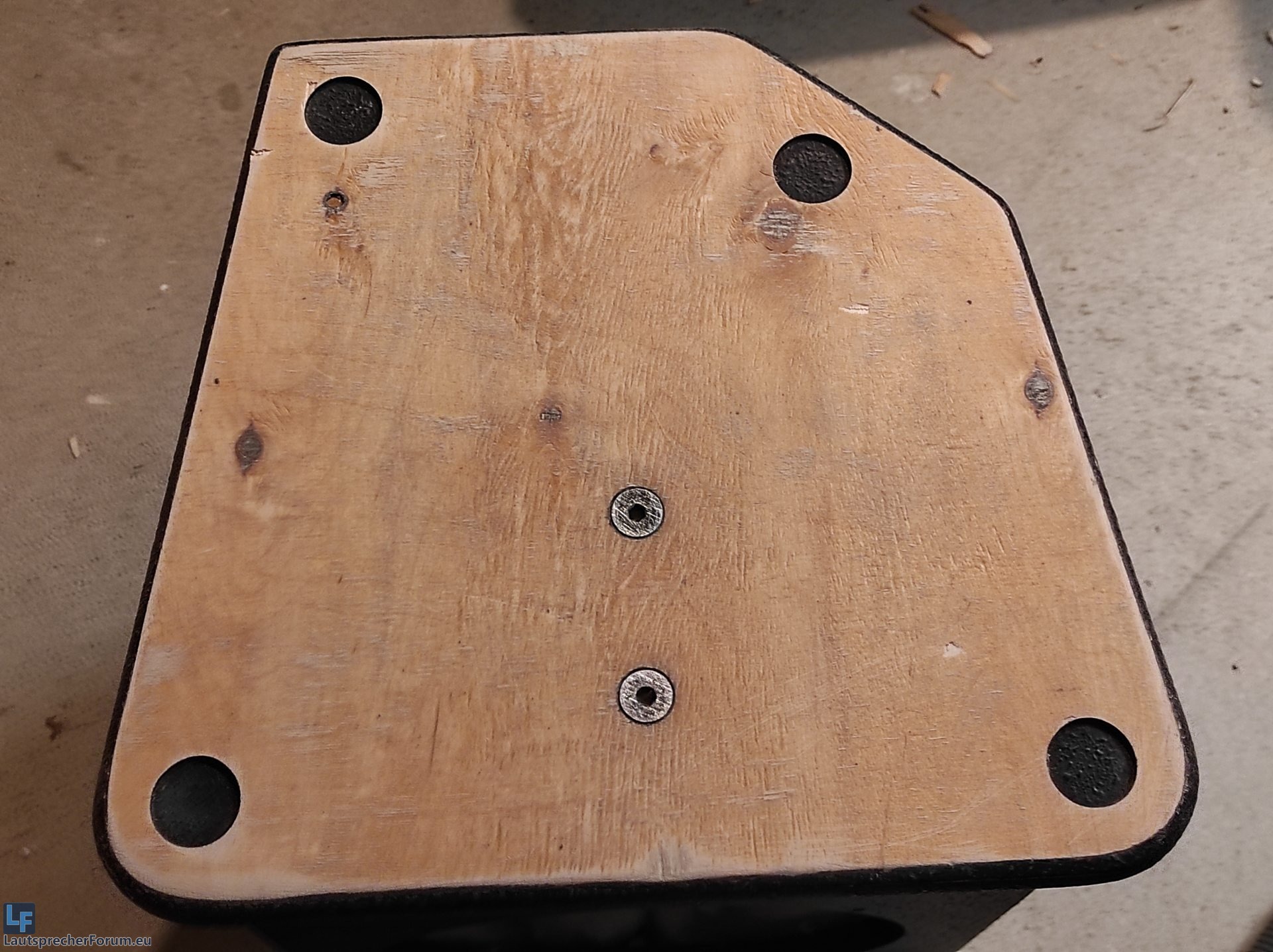

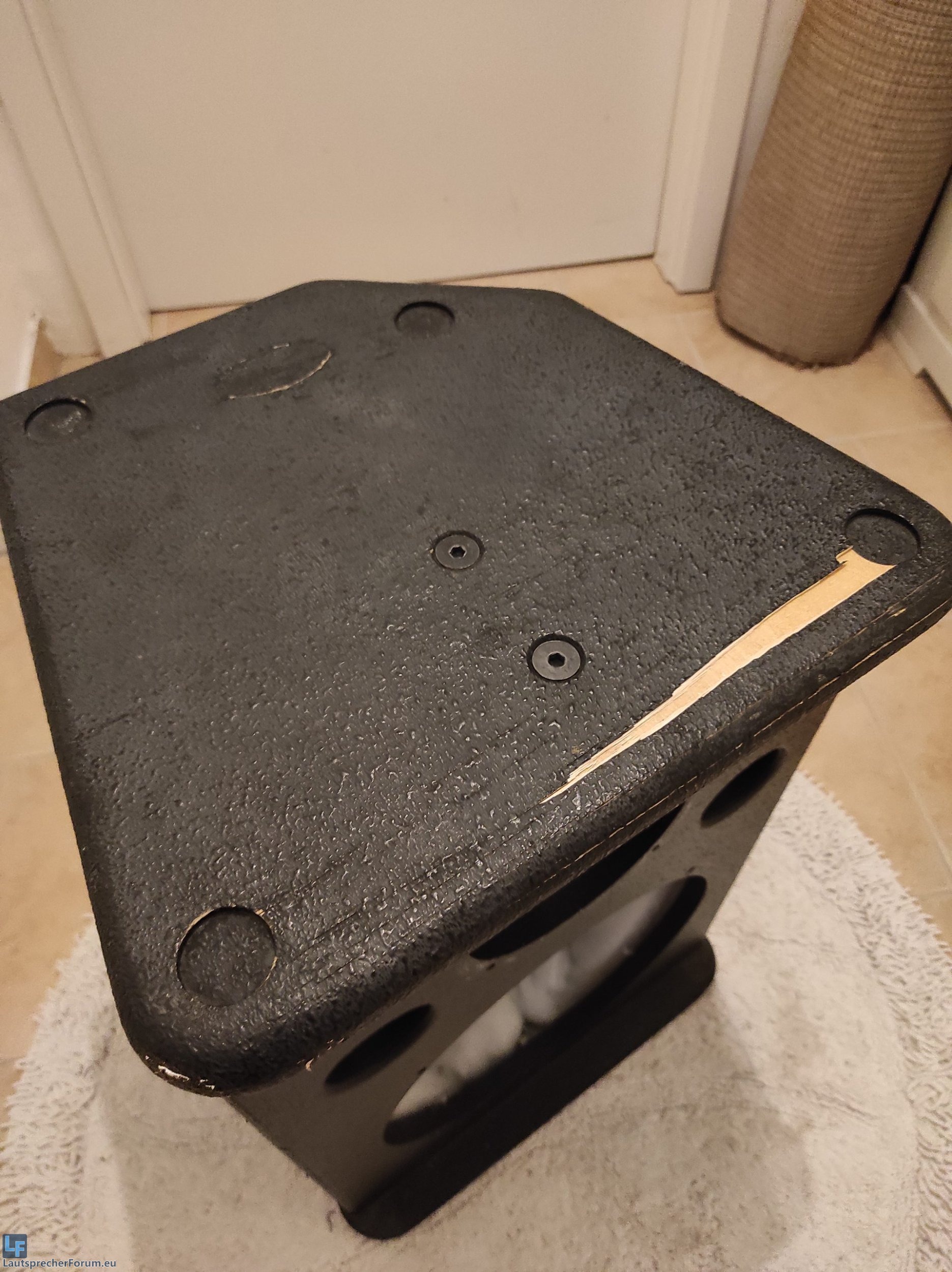

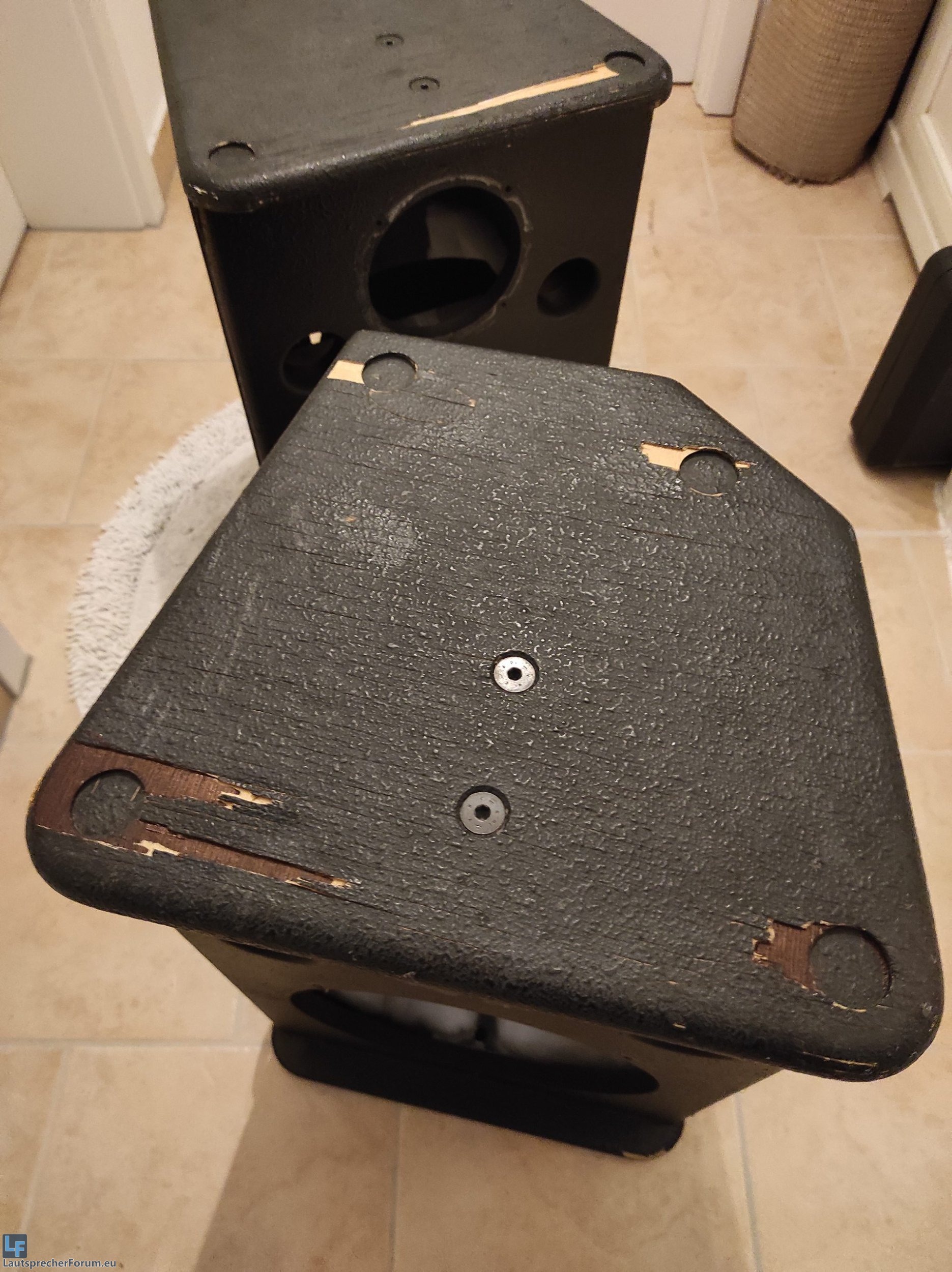

Hallo zusammen. Habe ein paar günstige The Box TP 12/300 ergattern können, die ein wenig optische Zuwendung brauchen. Ich stelle euch davon zwei Fotos ein. Ich würde mir vorstellen, das Holz in Ordnung zu bringen und dann nochmal eine Schicht Lack drüber machen.
Mein Fragen an die Holz-Profis wäre: Wie repariere ich die Schäden auf den Fotos am Besten. Spachteln? Holzteile einsetzen und Verleimen?
Und wenn ich dann neue lackiere, muss ich den alten Lack anschleifen? Oder einfach Fettfrei machen und mit Warnex drüber.
Edit: ups Bilder vergessen

Du könntest mit einem kopierring und einer Schablone erst passende Teile aus der Box raus fräsen und danach mit der gleichen Schablone wieder ein passendes Teil fräsen. Dazu gibt's im Netz gute Anleitungen. Ist - sofern Fräse und Kopierring da ist - meiner Meinung nach die saubere Lösung. Gerade im Vergleich zu Spachtel, auf dem an und an der Lack nicht hält

Sieht ja übel aus, da löst sich ja die komplette oberste schicht holz ab😳
Am besten mal alles abkratzen was lose ist... wenn dann die ganze Schicht abgeht und das Holz darunter wieder gut zusammenhält würd uch da einfach drüber lackieren... du hast ja dann wieder ne ebene Fläche;)
Die standen bestimmt mal länger im regen

Das probier ich mal. Mit schleifen wird das wohl fast unmöglich sein, die Fläche gleichmäßig zu bekommen. (Die oberste Schicht abschleifen meine ich)

Würde es versuchen mit nem breiten Stechbeitel abzukratzen und dann mit dem Bandschleifer drüber

....danke für den Tipp Das ging erstaunlich gut! Noch schön schleifen und fürs Erste zufrieden.
Dann bleibt da noch die Frage der Lackierung. Muss ich die ganze Box anschleifen bevor ich mit Warnex drüber gehe?

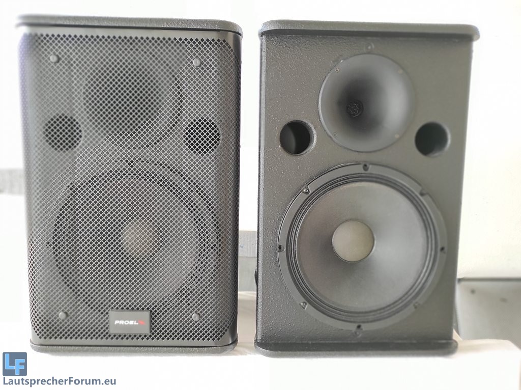

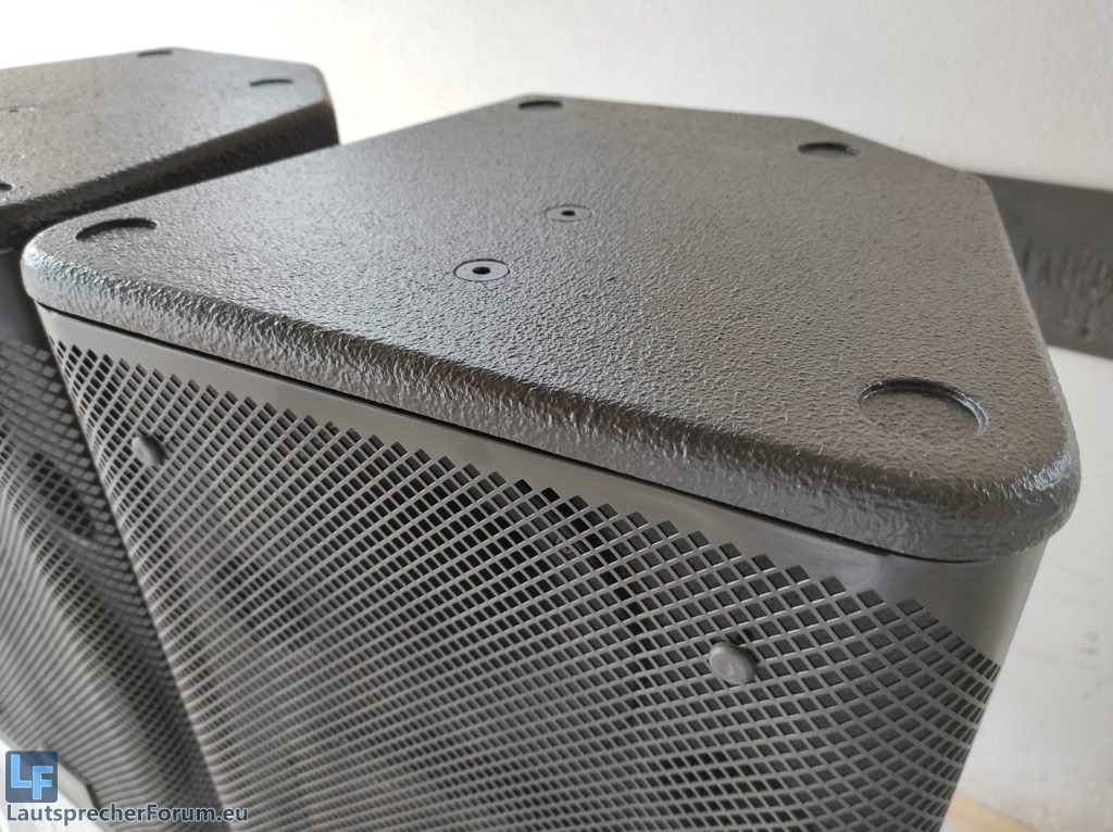

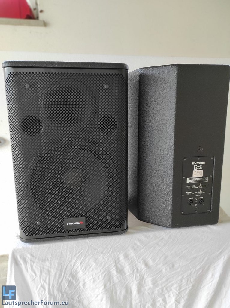

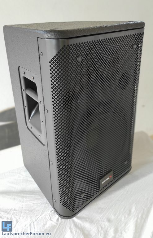

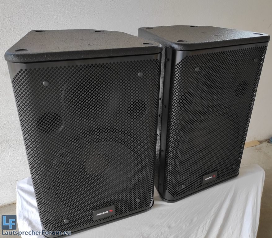

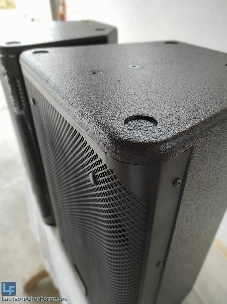

Wollte nur mal das fertige Ergebnis präsentieren
wären übrigens zu haben!

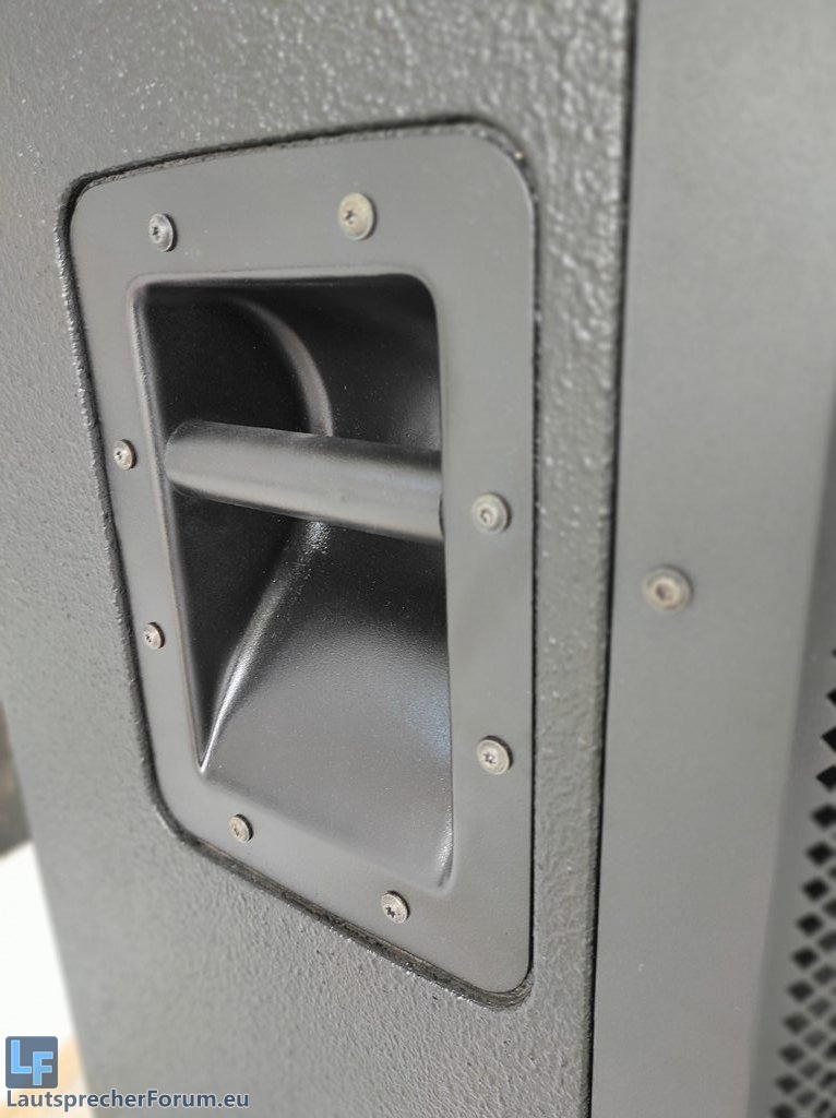

Re: Reparatur Lautsprechergehäuse
Schön geworden.

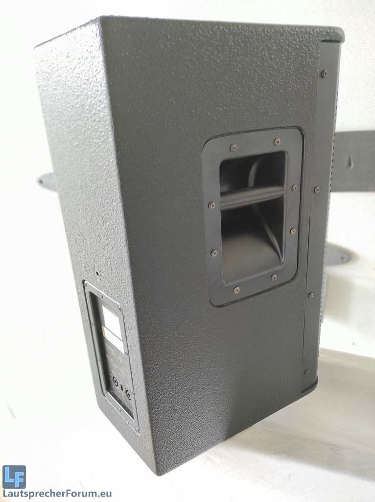

Aber: sind die Griffe falsch rum eingebaut?
