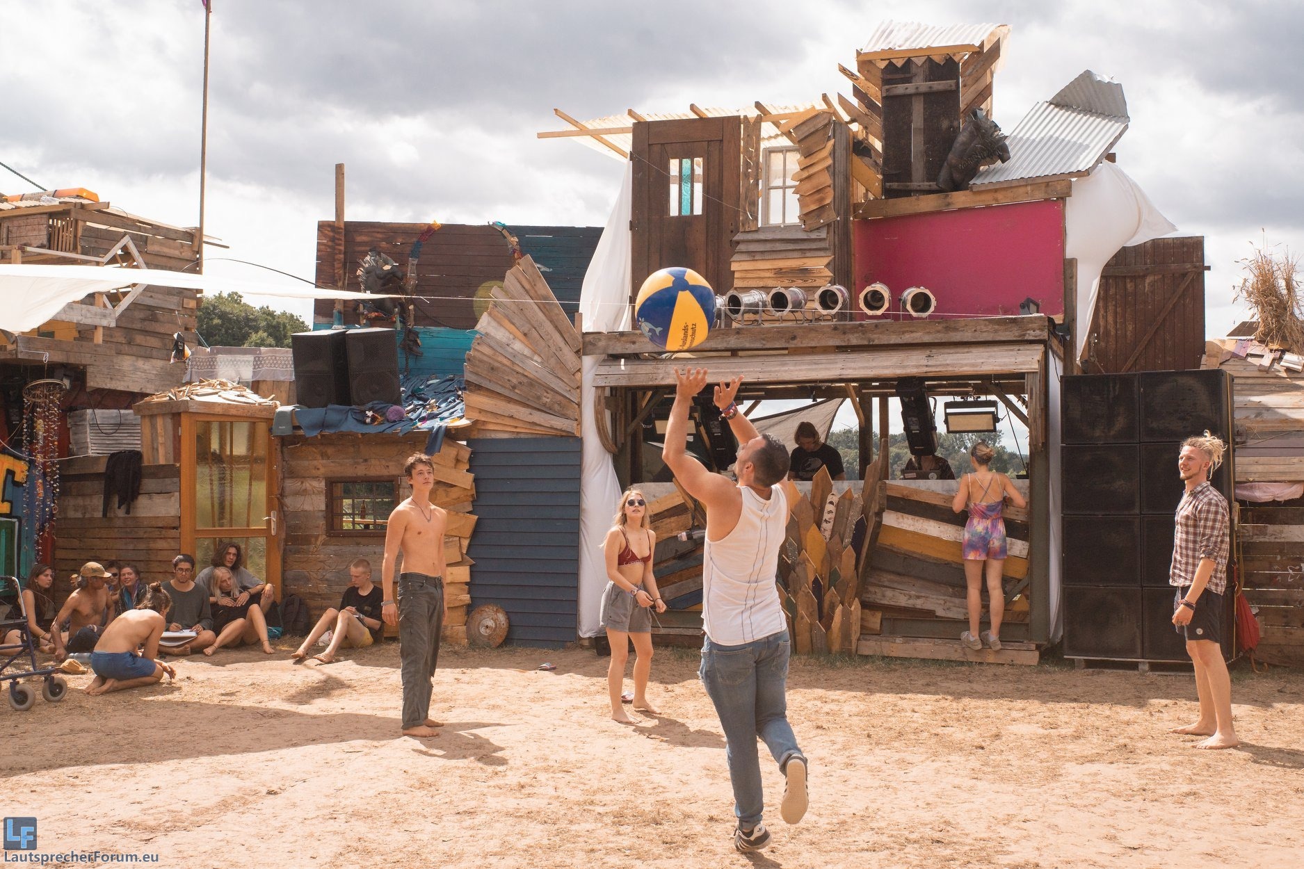

Ich habe so ein ähnliches Cluster 2019 auf einem Festivalfloor gebaut, um eine breite, gleichmäßige Abstrahlung zu erreichen:
Im Vergleich zu einer Zahnlücke ist die Pegelverteilung so natürlich nicht optimal, da man direkt davor schon sehr gut durchmassiert wird. Mit 2,5m Höhe und nur 1,2m Breite schnürt die Abstrahlung vertikal bereits ein, ist horizontal aber trotzdem breit.
