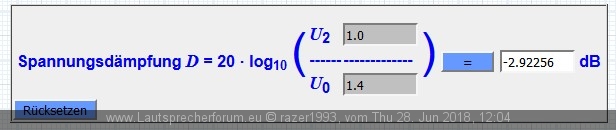

Danke,
komisch da habe ich auch geschaut. Habe das wohl übersehen.
Müsste so richtig eingegeben sein.
Wie ich das sehe brauche ich eine -3db Dämpfung.

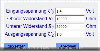

Weiß einer wo ich so ein -3db Dämpfungsglied bekomme, bzw. wie selber bauen?
Der PAD Rechner schmeißt mir komisch werte aus bei eine 120Ohm Eingangsimpendanz (DriveRack PA+) und Ausgangsimpendanz von 20kOhm (Synq).
Habe gelesen man sollte ein O-PAD nehmen dann ist die Impendanz egal. Kann das wer bestätigen? Wenn ja wie berechnen ich das ?
