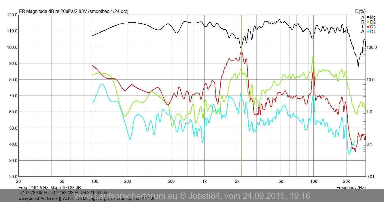

Das Original hat leider doch ein prägnantes Mittenloch im Bereich der XO, keine saubere Addition und Phase,
was auch dazu führt, dass die Kiste unter horizontalem Winkel stark aufgeht.
Auch steigen die Verzerrungen im Bereich 1,5-2,5kHz extrem stark an, bei 115dB sind's an der höchsten Stelle ganze 72% K3 :shock:
Die XO liegt original um die 1,5kHz, was dem kleinen 35mm Hochtöner nicht sonderlich gut tut, vor allem im Monitoringsbetrieb bei Feedback.

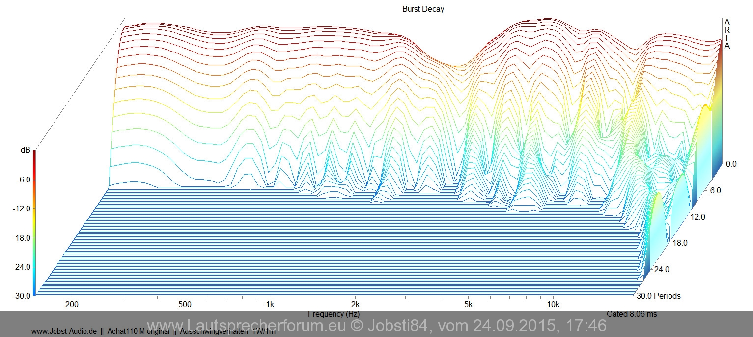

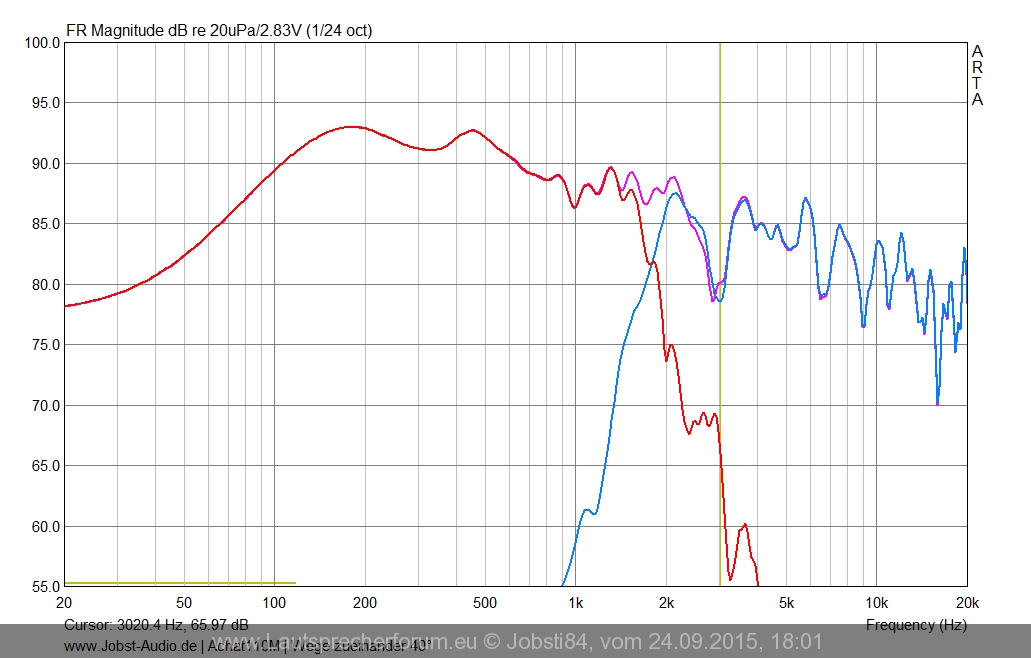

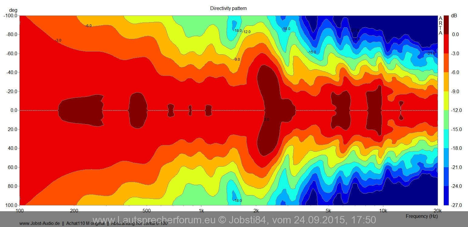

Wege zueinander (grau=verpolt), Ausschwingverhalten, horizontale Abstrahlung 0-100° in 5° Schritten, Klirr bei ca 114dB im Schnitt. Pegel kalibriert

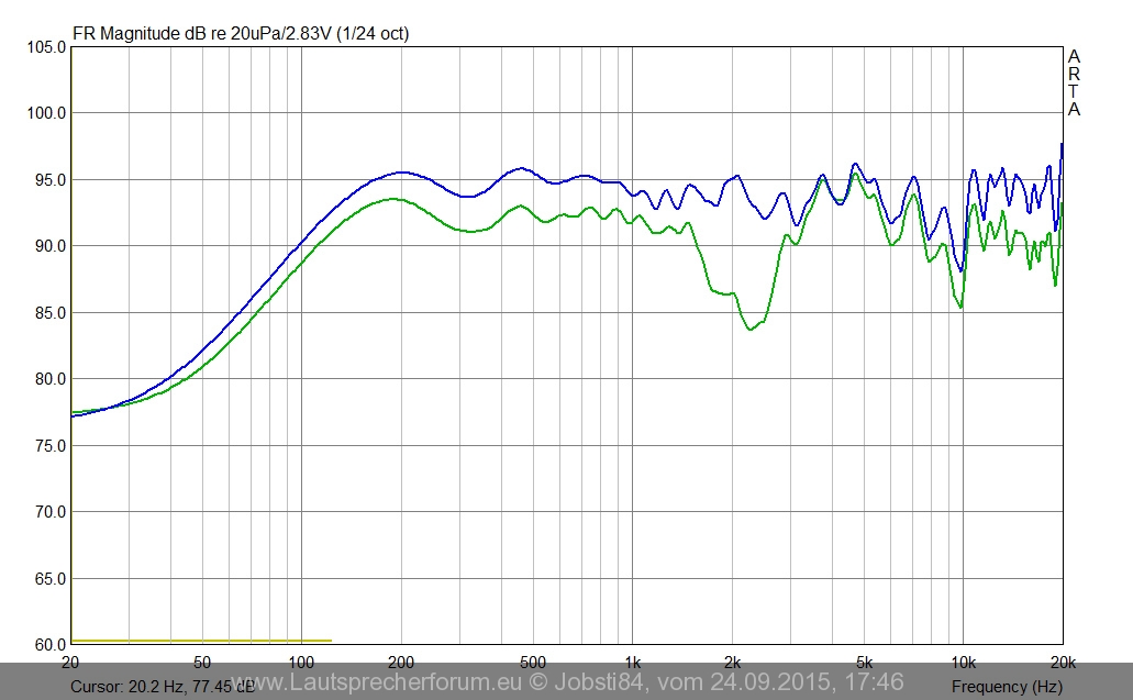

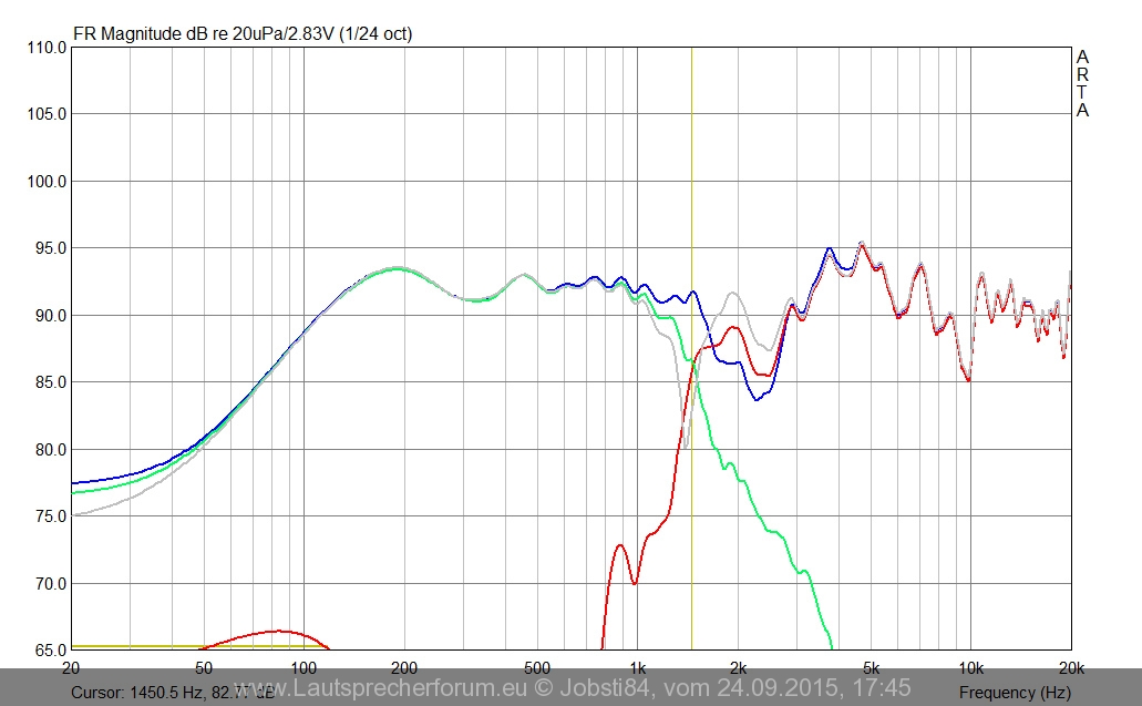

Vergleich Achat 110 Original gegen Achat 110 MOD:
Messung auf 1W/1m, auf Achse. Blau = Mod. Pegel kalibriert

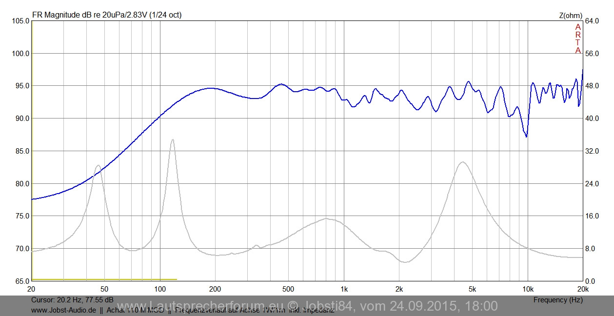

Messungen Achat-110 MOD:

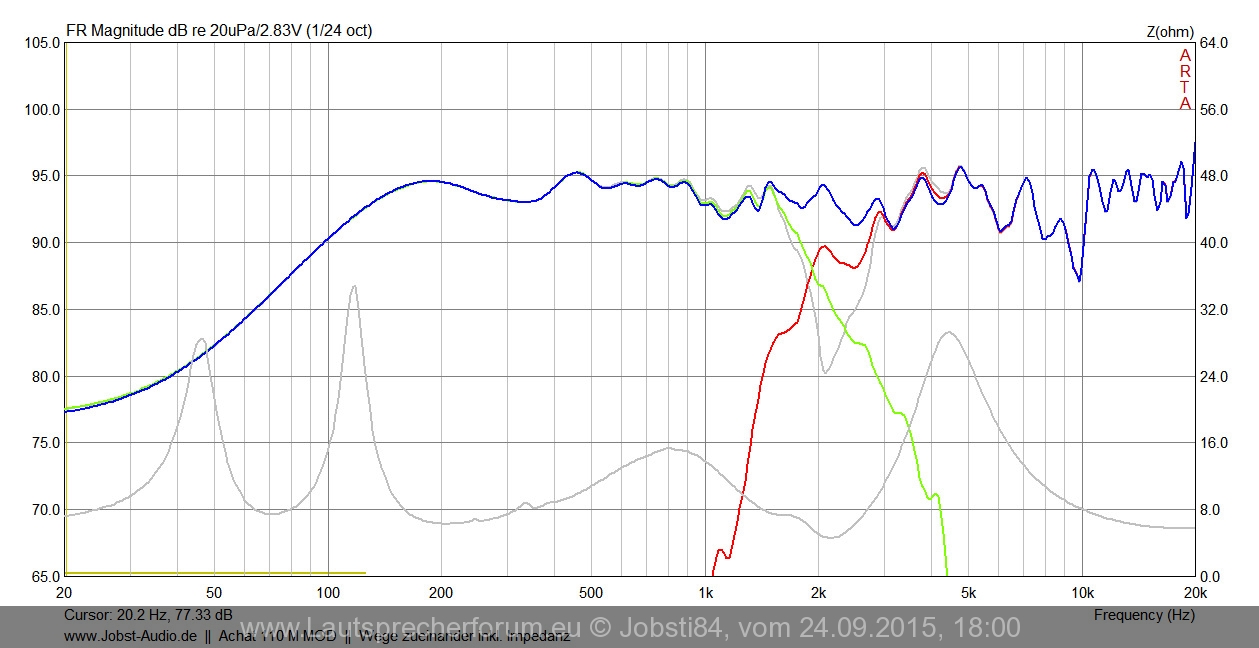

Frequenzgang & Impedanz | Wege zueinander, samt Verpolung

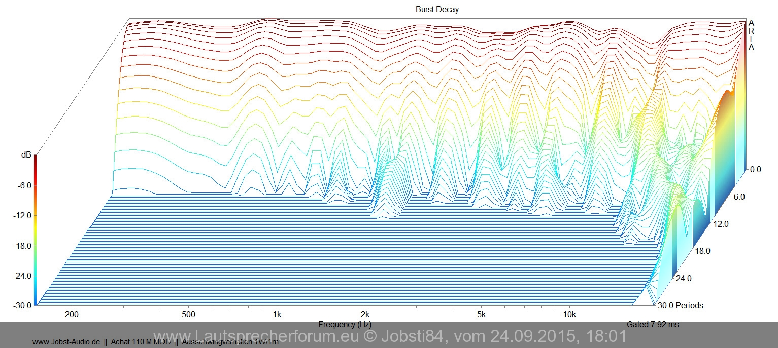

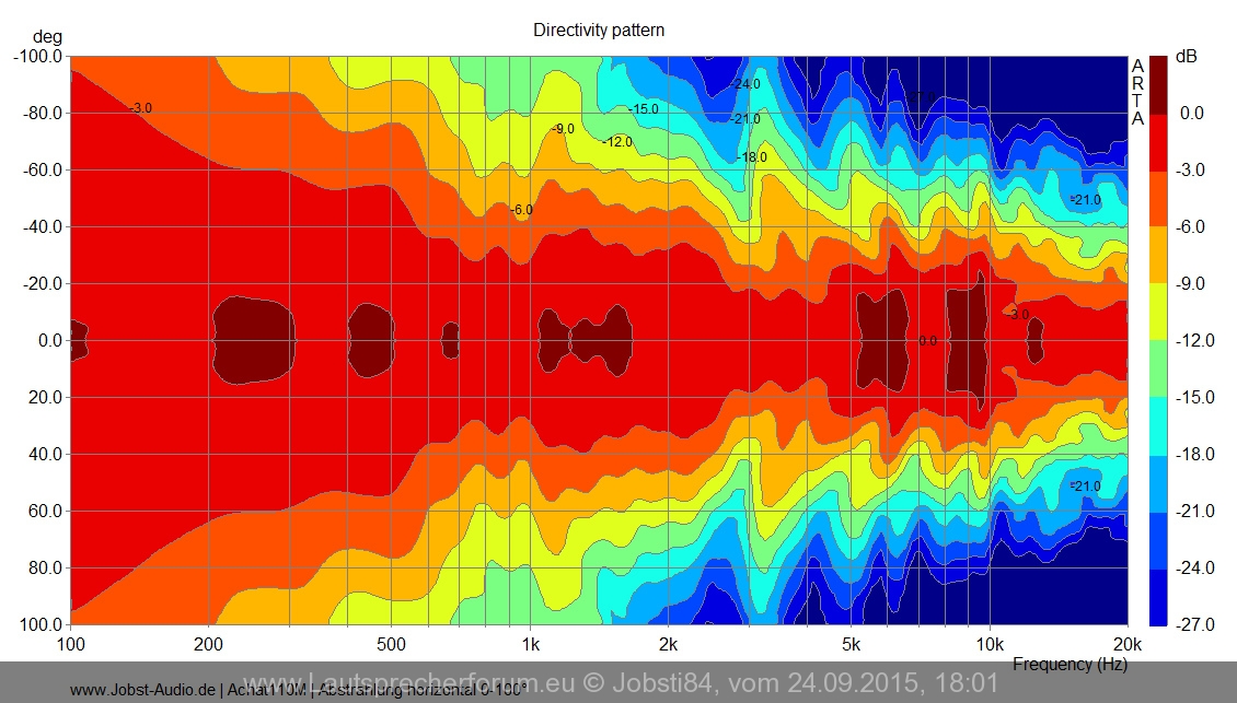

Ausschwingverhalten | Abstrahlung horizontal (unskaliert)
Wie man am letzten Bild sieht, hat das verbaute Horn leichte Probleme unter Winkel.

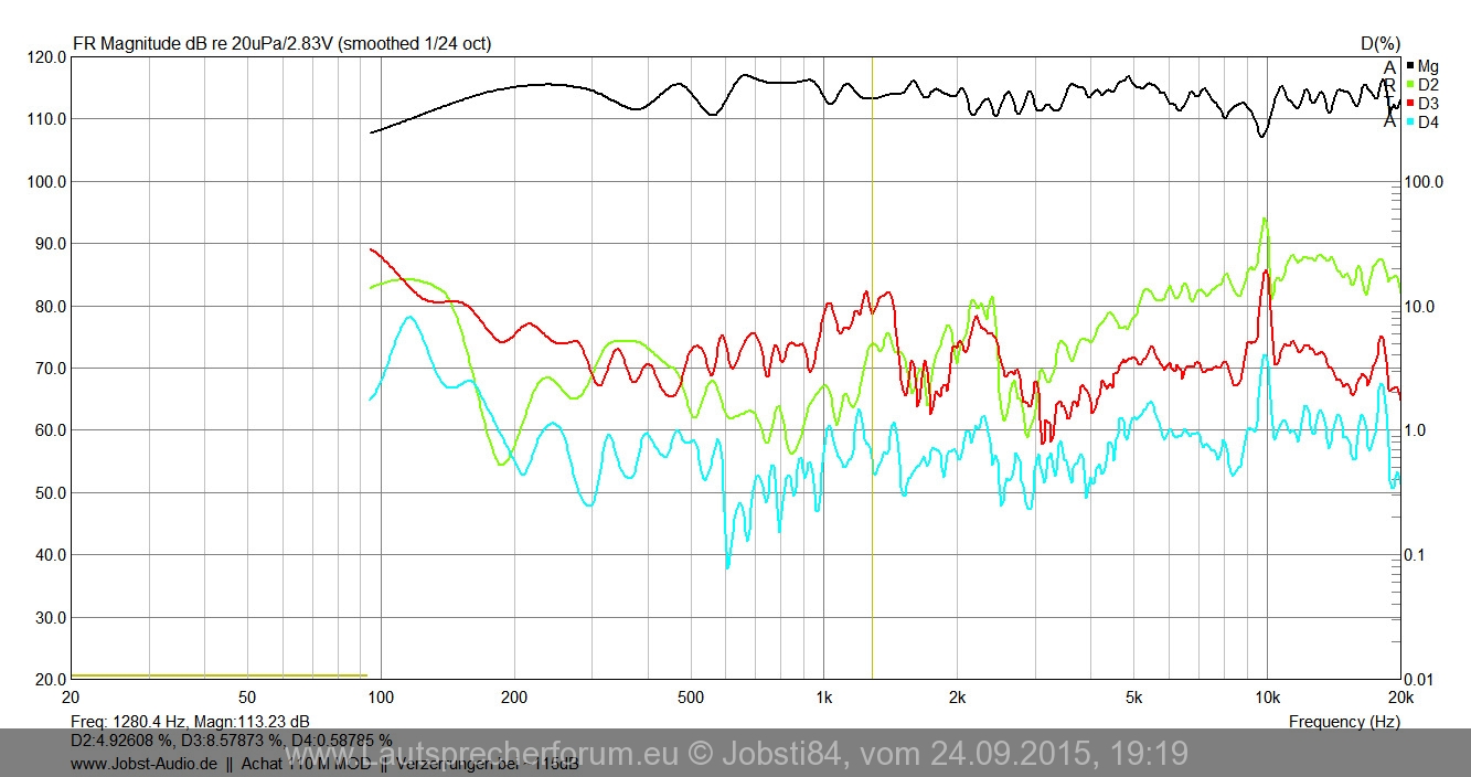

Verzerrungen bei ~114dB

Kennschalldruckpegel:94,5dB 1W/1m +-1dB
Max Pegel:118dB rms (121 Max / 124dB Peak)
Impedanz:6 Ohm (Rmin 4,64 Ohm @2194Hz)
Belastbarkeit:250W rms (500W max / 1000W peak)
Akustische XO:2kHz
Frequenzverlauf:/ - 21,8kHz

Der MOD macht nun folgendes:
• Begradigt den Frequenzverlauf samt besserer Phase
• holt fast 2dB mehr Pegel aus der Kiste
• Macht die Box betriebssicherer (Hochton)
• Sauberere Abstrahlung
• Homogeneres Klangbild, und minimal weniger Fett untenrum
